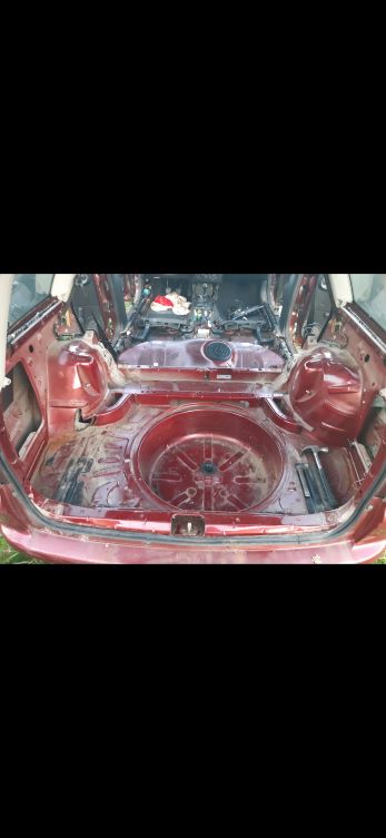

Lisan siia pildi ,kus on näha, mis osa läheb väljavahetamisele (märgitud joonisel punasega) ja kus hakkavad olema ajutised kaikad (märgitud joonisele sinisega). Selleks, et joonisest oleks natukene rohkem aru saada, lisan mõned pildid ka. Lisaks läheb vahetusse ka varuratta koobas (mis piltidel näeb kuidagi kahtlaselt hea välja). Lisaks ütlen ära, et kindlasti tuleb väga palju proovipaigaldusi teha, et kontrollida, kas kõik sobib ilusti oma kohale. Kõik head nõuanded on ikka veel väga teretulnud (ikkagi esimene kord sellise asjaga tegeleda).

Lisaks eelnevalt mainitud juhipoolse tagumise osaga seotud probleemidele tuleb veel välja mõelda ka lahendus, kuidas hakkavad karbikatte plastikud kinnituma (originaal plastikklambrite saadavusega on juba praegu kehvasti) ja lisaks tuleks uue karbi külge väga palju uusi kinnituskõrvasid tekitada (pildilt on äkki paremini aru saada, mida ma mõtlen).
