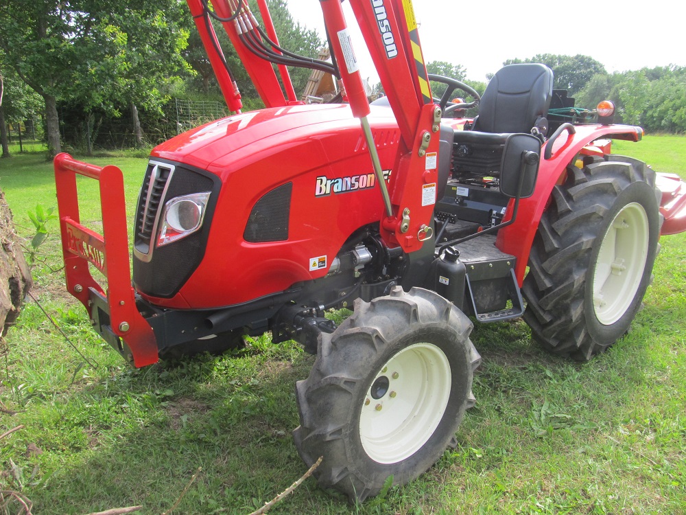

Oled mõelnud kapoti kaitseks mingid sarved/raami ka? Et esilaaduriga toimetades mootorikatet/radikaid segi ei sõidaks kuhugi vastu?
Mootorikattel pole häda midagi, igati vonks iseehitatud asja kohta! Külje peal tundub õhuavasid ka piisavalt olema, et katlamajas liiga kuumaks ei läheks.

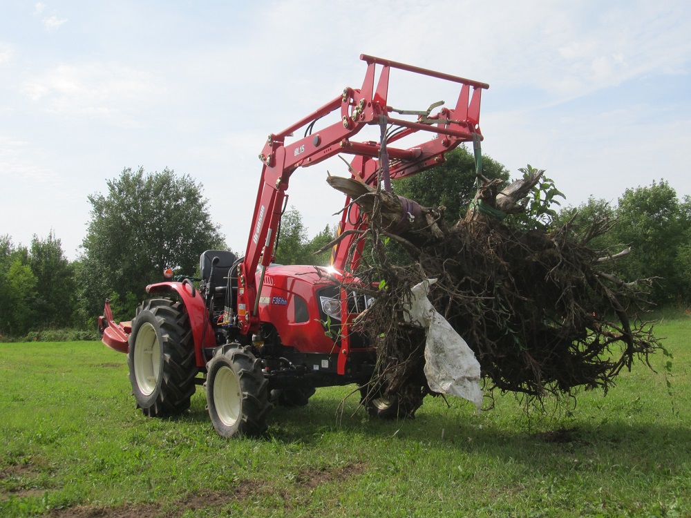

Kiiduväärt projekt ning seda veel enam, et oma kätega tehtud. Võimas!
Ksf v6sa võttis sõnad suust - kui frontaal ees, siis on kaitseraud hädavajalik. Oi kui palju on
selline mind oma lollustest ning suuremate kandamite eest päästnud.
Siinsel isendil on radiaator sisuliselt vastu nina (saan aru, mootor on võrdlemisi pikk) ning seega väga ohtlikus paigas. Enamasti on väiketraktoritel radiaator mootorikatte esiosast veel 30-50cm tagapool. Minu tehasemasinal käib nn iluvõre ja radiaatori vahele aku ning vaba ruumi on veelgi. Väljast jääb iluvõre ja kaitseraua vahele täiendavalt
tublid 20cm.
Silma hakkab ka see, et raami ots eest on esisilla suhtes kuidagi lühikese võitu ning teljevahe tundub võrdlemisi pikk. Kas oled välja vaadanud võimalikud frontaalid, mis sinna ette sobiksid ilma, et esirattasse kinni ei hakkaks käima ning traktorit liigselt üle ei kaaluks? Tagaosa sellel masinal ju meeletult kerge võrreldes esimesega ning vajab tõsist lisaraskust. Selle suuruse ja kaaluga traktor võiks idee poolest eest frontaali raamiga pea tonni tõsta ning 600-700 kiloga liikuda? Või on hoopis endal plaanis sobiv mehhanism frontaali jaoks valmis meisterdada? Raami esimesele otsale tuleb ilmselt veel mingi (vahe)tükk pikendusena ette? Sinna oleks mõnus ka jutuks tulnud kaitse tekitada.
Kuna on pooleliolev projekt, siis pole mõtet teemast ette tormata, vaid soovida jõudu ja tugevat närvi. Ning veelkord - väga muhe ettevõtmine.
