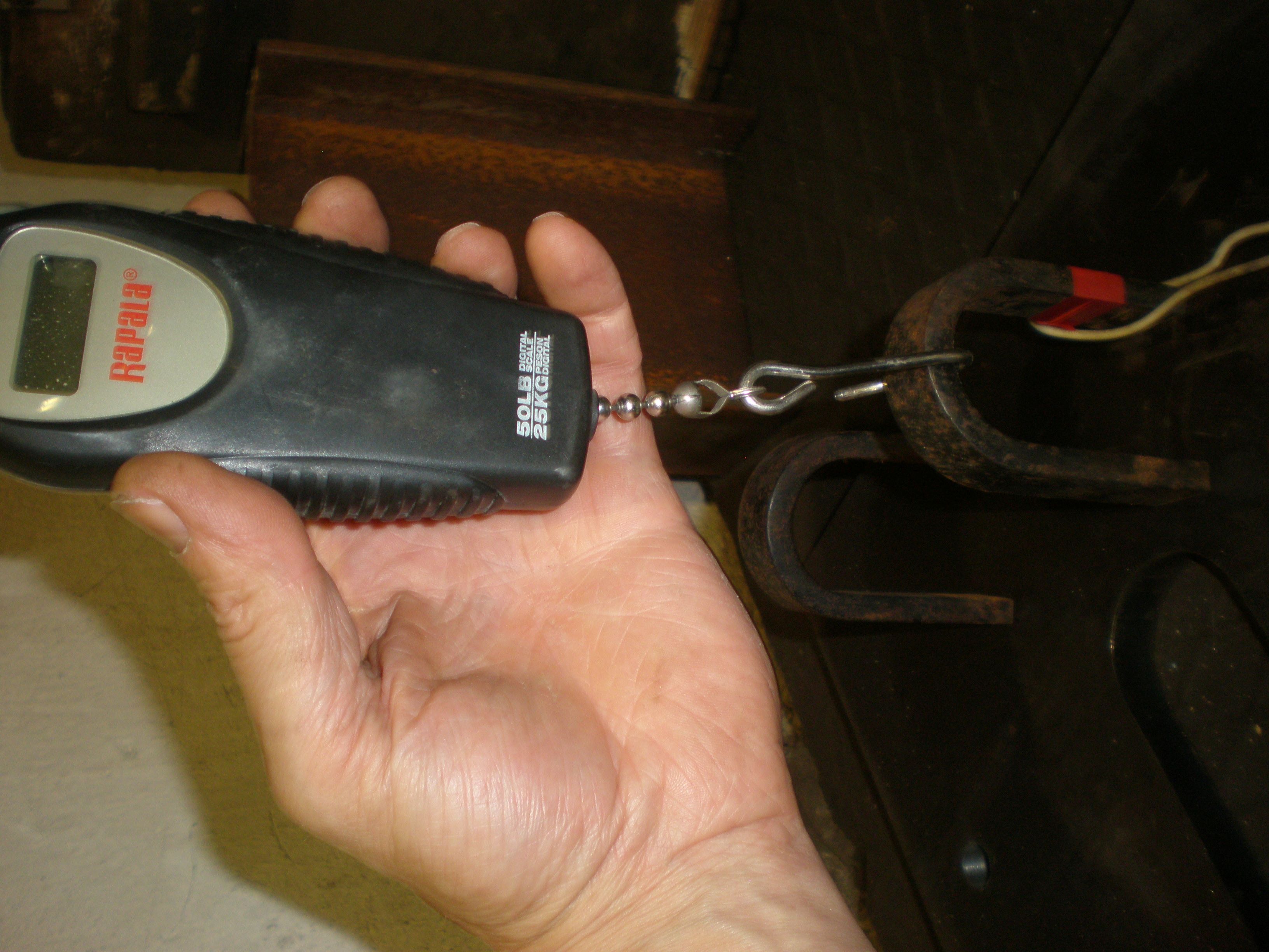

No nüüd sellest libistamisest siis ka lõpuks... Sain laenata digitaalse "kalakaalu" ja võtsin Boschi magneetolt FC1A (kontrollimata andmetel näiteks FN M70 kasutas millalgi) selle U - kujulise magneti küljest ära, midagi kuhugi ei libistanud, st plekitükki harude lühistamiseks ei kasutanud. Panin magnetile juhtmejupi kaela ja mõõtsin kaaluga "jõudu", mille korral magnet terasjunni (treitera keha) küljest lahti tuli, see oli ca 3,4 kg.

Siis panin magneti jälle magneetole selga ja võtsin jälle ära ja nii 10 korda ja siis veel 1 kord igaks juhuks. Mõõtsin jälle kaaluga "jõudu" - tulemus oli ca 3,4 kg. Mõõtmised tegin hooletult ja vahelüli magneti ja kaalu konksu vahel oleks pidanud olema "veidi rohkemate vabadusastmetega", mingi nöör vms, et magnetit küljepeale ei sikutaks, vaid ikka otse. Aga see-eest tegin mõõtmisi hulga, nii et keskmine tuli ikkagi sinna 3,4 kg juurde. Siis käisin korra lõunal ja pärast seda jälle 10 korda "külge - ärat" võimalikult järsult. Siis mõõtsin jälle kaaluga - tulemus ca 3,4 kg. Homme hommikul mõõdan veelkord.

Kuna nüüd oli kaal vabalt kasutada, siis mõõtsin üle ka need ilmselt telefoniinduktori U - kujulised magnetid, millest kirjutasin eelmisel lehel oma "magnetiseerija" 1M tööd kajastades. Nimet ühte magnetit magnetiseerisin põgusalt oma "magnetiseerijas", teist mitte. Proovisin ka neid läbi kaalu metallplaadi küljest ära tõmmata, lisan illustreeriva pildi, mis on halva kvaliteediga ja midagi olulist ei näita, lihtsalt meeleoluks.
Magnetiseeritud magneti puhul (punase isoleeriga) oli jõud ca 2,3 kg, teise, tehaseseades magneti puhul ca 1,3 kg.
Nii et magneti magnetjõudu annab lihtviisil koduste vahenditega suurendada, küsimus on aga selles, kui palju seda teha on vaja ja et seda ei suurendataks liiga palju. St et liiga tugev magnet magneetot (mähist) ära ei lammutaks. Vb on see alusetu kartus, vb piiri seab lihtsalt magneti materjal, mis üle mingi piiri enam tugevamaks ei lase magnetil minna, mina seda ei tea.
