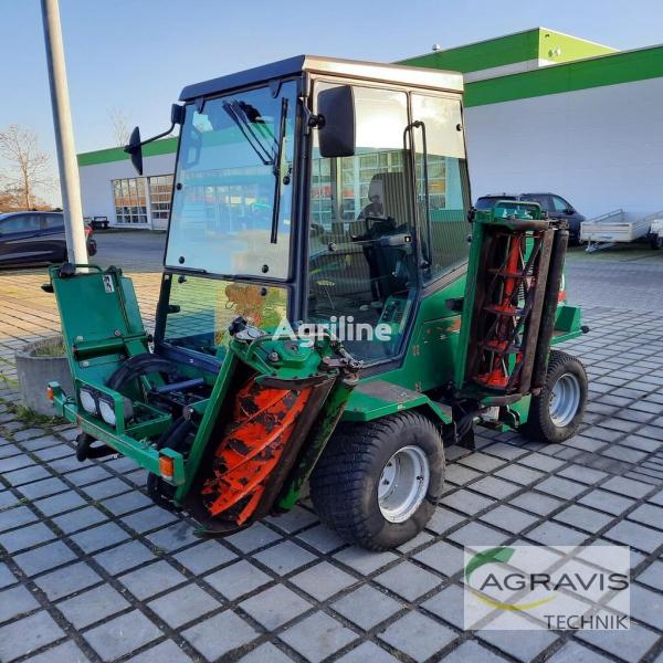

Mida trummelniidukitest arvata?
Kuidas tööjälg om, kui kõrge heina sisse kannatab nina pista?
RE: MURUTRAKTORID- ostuabi, hooldus, remont... - Daff - 26-12-2022
Mul sõbral pea aegu samasugune ainult, et punast värvi.  Kui on paras muru siis teeb väga hea ja ilusa töö.  Nagu golfi muru jääb järgi. Ise ta ütleb, et see on muruniiduk. Heina jaoks on E. Head siledat pinda tahab ilusa tulemuse jaoks. Kui midagi rulliku alla jääb on terve sektsiooni laiuselt aste sees. Aga see on juba pisiviga.  Aga kannatab ka vihmaga majandada nii, et valik on hea.

Põgusalt olen näinud trummel Toroga majandamist. Ka kuskilt piiri tagant toodu, selline parajalt "sissetöötanud".
Trumlite terad ja vastuterad täkkeid täis. Ega just mutimullahunnikud koos väikeste leiduvate kividega ka head pole. Üldse kive ikka see asi ei kannata.
Aga ta ei olegi "talumuru" tööriist.
Lõpuks leidis järgmise omaniku.
Ise mõtleks nii. Kui aparaat hea hinnaga saadaval. Siis ära võtta ja kasvõi hiina kolme teraga muruniiduk ette.
Masina osa ise on neil tummine. Suuremad juba neliveoga ja keeravad ka hästi.
Nii on!
Samuti ei kannata liiga kõrge massi niitmist. Õigemini: operaatoril ei ole kannatust nii aeglaselt liikuda, et trummel jõuaks põlvini massist läbi närida.
"Normaalne lendteradega niiduk" on palju  lollikindlam.
Siiski: kvaliteetmurusid (golf, jalpall) niidetakse ikka trummelniidukitega...

Eks temaga muresid ole olnud! Kui niidab, siis suurt pinda hästi ja kiirelt. Aga vana on vana ja vana on ikka ka väsinud. Seega on vaja pidevalt midagi teha.
Seda kivide asja oska kommenteerida, minu arust lennutab need vigadeta välja. Rauast asi, kõik käib lahti ja on kergelt remonditav aga osad võivad maksta ja ka maksavad sest paljud on margispetsiifilsied. Vajab kindlasti kabedamat töökoda kus siis vajadusel remontida-hooldada. Samas mingit poolt hektarit lagedat golfimuruna hoida on köki-möki. Mida ei lõika, on igasugused kõvemad varred. Aga kui ei lase üle kasvada siis teeb puhta töö.
Suures piires suhteliselt kehv eksperiment elektrita/töökojata suvekodu platside jaoks. Õnneks polnud liiga kallis. Aga kombainilaadsena hüroajamiga ja tavateradega dekkidega pillid võivad olla päris "loomad"! Või ka silinderniidukid hüdroajamiga. Omal ongi probleemne ÜKS rihm, mis vahevõllilt käitab hüdropumpa. Ma sellega ilgelt vaevelnud. Viimane jama oli sügisel elektromagenti töölepingu lõppemine ja järgmine laager hakaks kiunuma. Õnnesk on üks laager varus, ostsin kohe mitu sest kõik on tellimise teema.  Ehk täna vaataks sellist, kus hüdropump on otse mootori küljes ja mitte ühte rihma mitte ühes ajamis! See jäägu odava murutrakatsi pärismaaks. Ja olgu või vana, sellisegi töö kiirus on tegelikult võimas! 460raha + maksud ja oksjonikulu Smile No ei ole palju...
Ehk: profimasin ise on äge, vajab töökoda hooldusel sest kaalub palju ja hea õnne korral võib saada olematu raha eest sigahea tööriista!
