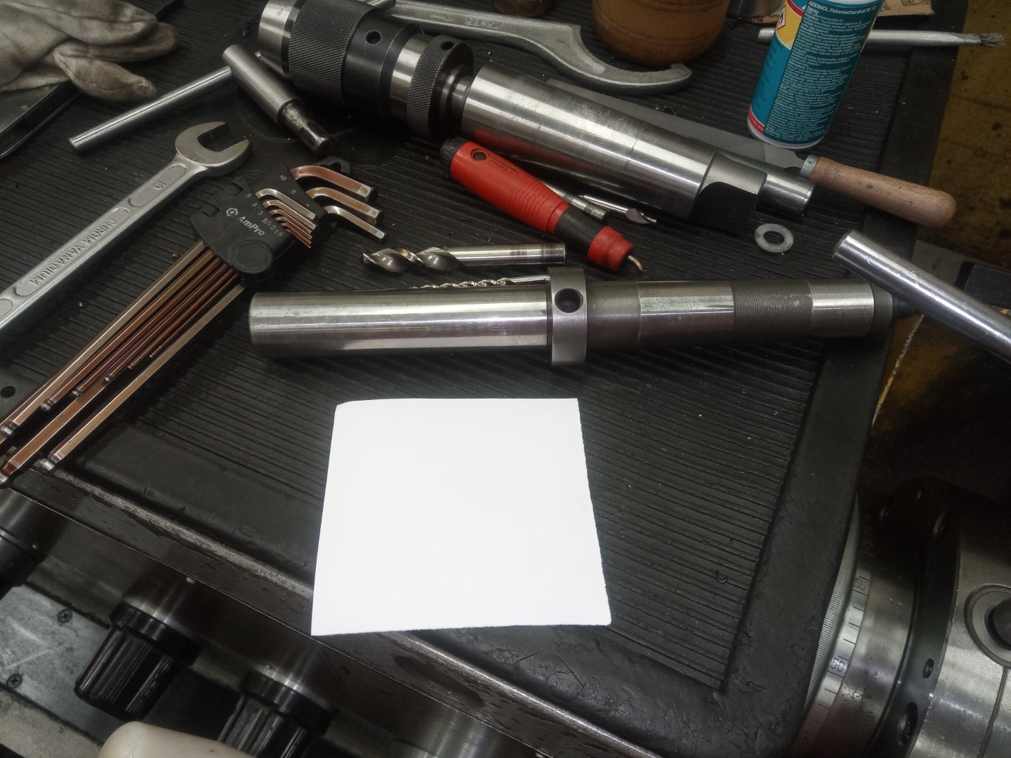

RE: Treipink kodukasutusse - M.R. - 04-02-2022
Kooniliste pakkide spetsialistile eriteade.
Karastatud ja lihvitud torni ümber on pandud paber/0,07mm paks/ ja see on pandud
padrunisse ja kinni keeratud ja sellest tekkinud jäljend. Koonuses mis koonuses, ainult paki kand kannab.
Just nii ongi. Бля.

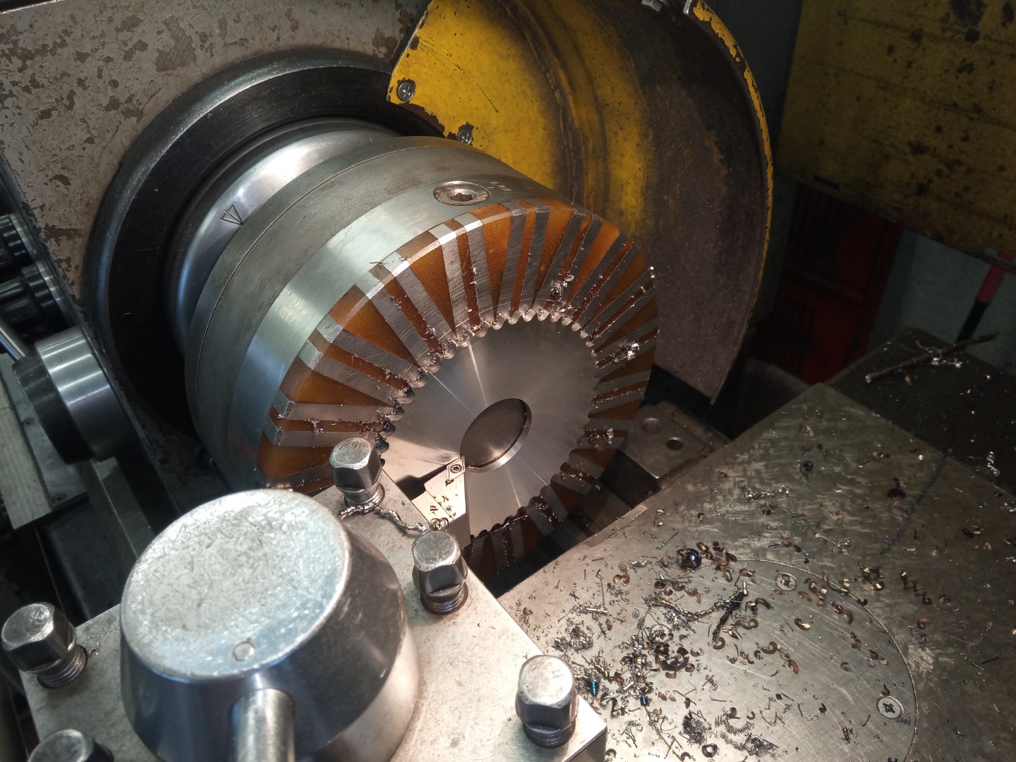

https://www.chipmaker.ru/topic/49295/?tab=comments#comment-706093

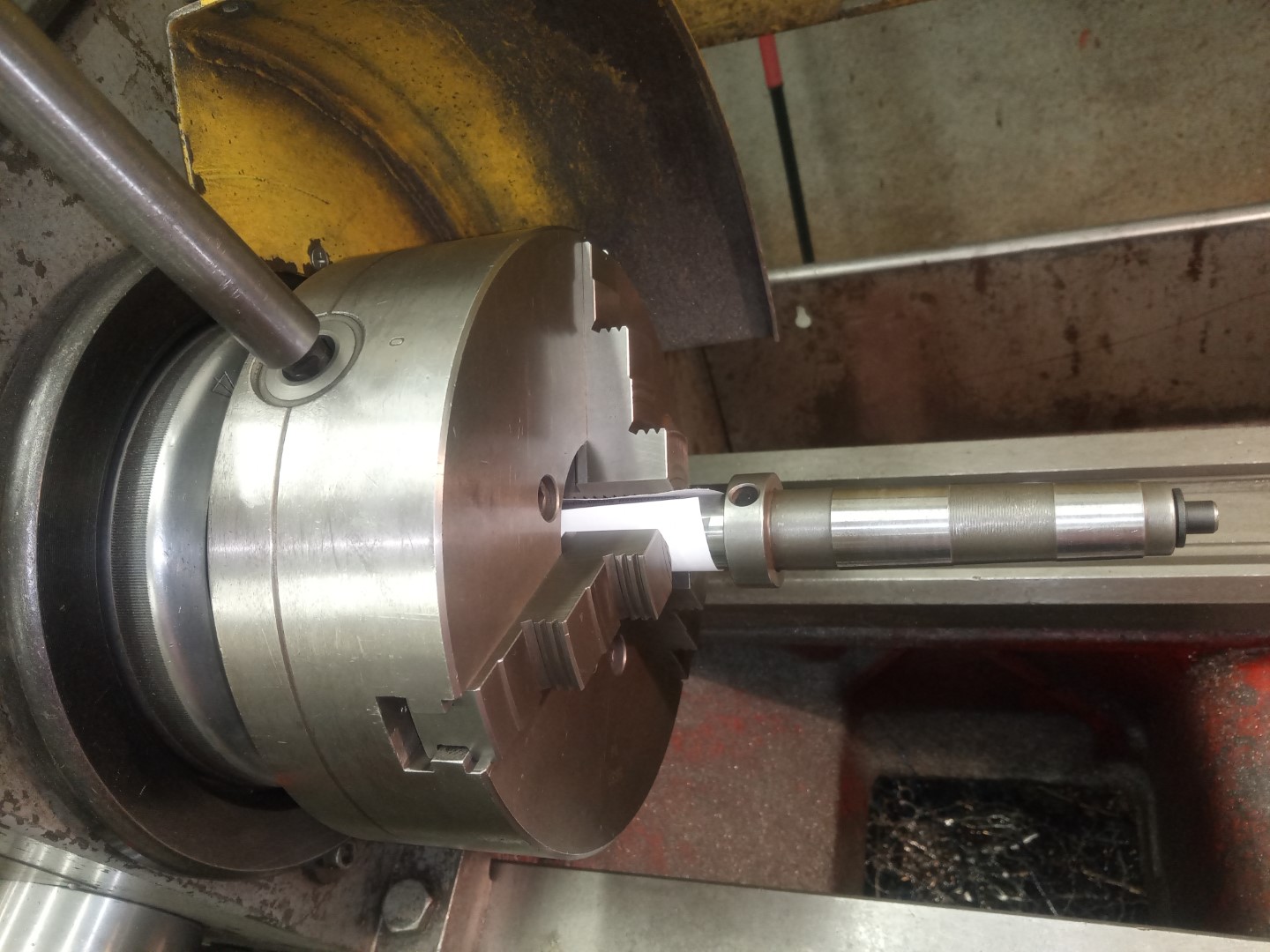

RE: Treipink kodukasutusse - 2715 - 05-02-2022

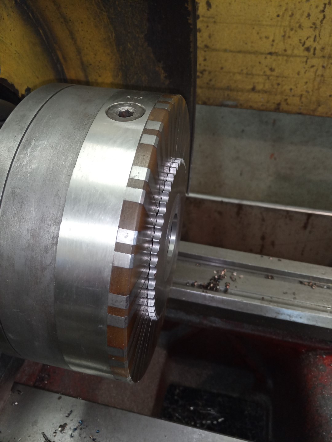

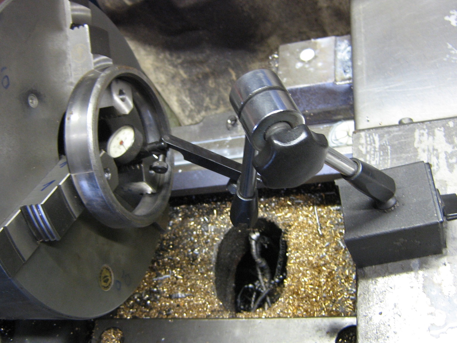

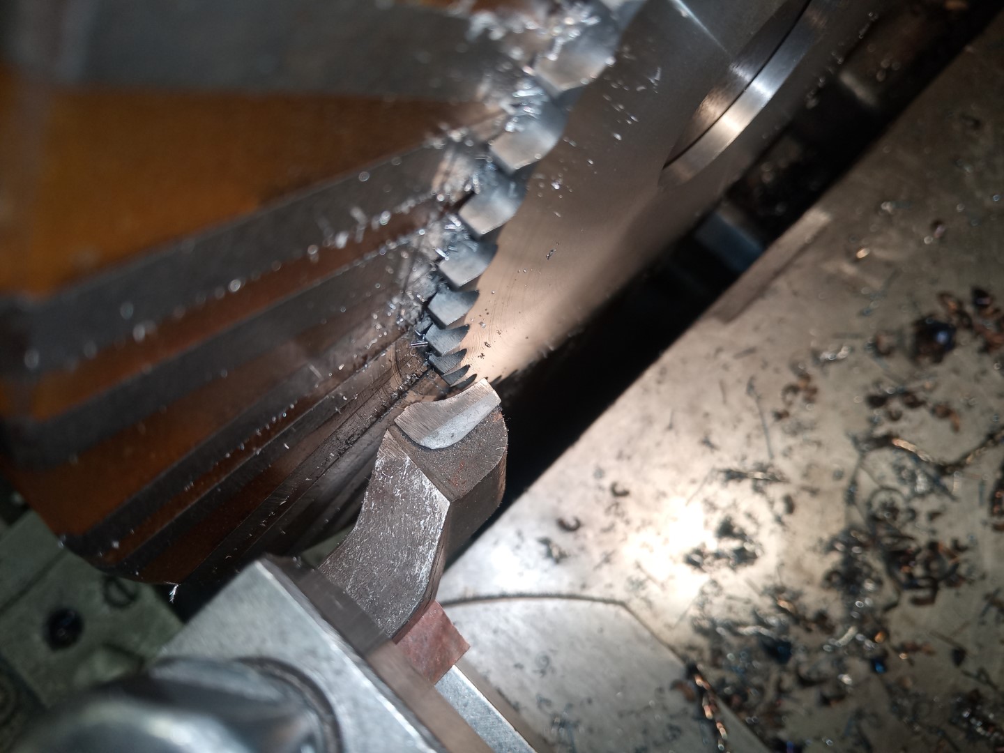

Igaks juhuks, et sellise väikse asja peale pole mõtet jälle tülli minna nagu treipingi pakkide töötlemine.
Selleks on, nagu juba selgunud mitmeid erinevaid võtteid ja minu töökojas selle padruniga see väljast rõngaga haaramine ja seest pakkide töötlemine ei tööta ja pakkide mokad on eri paksusega.
Töötlemisel ilmselt esimesena tehakse spiraaliga hambuvad hambad ja nende järgi võetakse pakk rakisesse et lihvida sisepind, kus toetatakse ühelt hamba küljelt ja väljast toetub teisele poole.
Number 5 on sajandikud üle nulli ja 3 on paki number.
Pildilt kahjuks ei paista, kuid pakk nr 2 oli 1 sajandiku alla nulli ja pakk nr 1 oli 10 ehk kümnendiku üle nulli.
Väljast rõngaga haarates aga olenevalt kust avast keerata jääb viskumine 1 kuni 3 sajandikku.
Samas aga seest on viskumine üle 7 sajandiku.
Kui nüüd sõita kellaga seest edasi on tuvastatav tagant läbimõõdu suurenemine pisut üle sajandiku, mis näitab koonilisust.
Kui aga sõita selle meetodiga siis seda koonilisust pole või on vaevumärgatavalt vastupidi et pakkide välisotsad haaravad detaili tugevamalt.
Ühesõnaga antud padruniga on nii, mis ei tähenda et mõne teisega ei või olla teisiti.
Kui aga padrunit on ekspluateeritud hooletult või tegemist vene padruniga ilma mingi klassita mida komnoored praktikal tegid et pioneerid saaks omandada treiali elukutse on kindlasti vaja pakid õiges suunas pingestada enne treimist.

2715, rumal küsimus võibolla, aga kus on pakk nr1 0 satelliidi ratta suhtes?
Veel küsimus mis kirje padrunil on CT-250x, mis täht on x-i asemel?
Ja saan ma õieti aru, et padrun ei ole uus? Äkki sellepärast ongi utiili saadetud, et selline vigurvänt on?

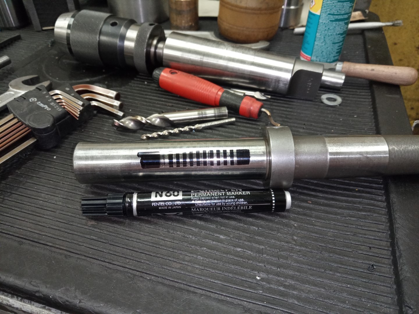

Ei andnud rahu see pakkide koonuses olemine, äkki paberiga tehtud katse oli väär või valepositiivne.
Määrisin kontrolltorni permanentmarkeriga kokku, värvikihi paksus on vähem kui 1mkm.
Pistsin otsa sisse ja tulemus ei muutunud.
Ikka "koonuses".
Mida ma küll valesti teen?

2715, panin natuke udu, padruni konstruktiivsetele iseärasustele tuginedes on tegu padruniga 3204-250
Selle padruni täpsus on järgmine
Pakkide paigutus on nagu ikka, et 0 üleval siis 1 pakk läheb alla.
Kas ta uus on või mitte pole kuidagi võimalik välja selgitada sest pärineb vanaraua kokkuostust.
Et ta uus on võiks arvata korrosioonitõrjemäärde järgi sest padrun üleni sellega kaetud väljaarvatud kinnitusflants ja üht pakki proovitud sisse pista.
Seestpoolt spiraalil ka määre peal ja ainult esimene ring maha kulutatud ning ühte avasse võti pistetud.
Kasutamise poolt räägivad kärnid ühe võtmeava juures aga see pole 0 ava.
Suure tõenäosusega on meile jõudnud uue Tos pingi otsas, kuhu proovis treial oma pakke ja siis loobus sobiva sammuga padruni kasuks sest tal olid kõik pakid teise sammuga.
Pärast on teda koheldud natuke halvasti ja maha visatud kinnitusflantsiga vastu kõva eset.
Need jäljed lükkasin suure luisuga üle ja selline ta on.
Pakid lähevad sisse loksuta kahe sõrmega surudes ja kellaga ristilõtku pakil ei tuvasta.
Spiraal läheb südamikule nulliga sest õlisena ta alla ei vaju kui padrun tagurpidi keerata ja sõrmega on raske ringi lükata.
Samuti puuduvad spiraalil jäljed et seda oleks kinni keeratud ja need jäljed tekkisid esimest korda pakke proovides kuna lihvimise jälg pole päris pikuti.
Malmpadrunit kõrgema täpsusklassiga vaevalt ongi, kuid võrreldes uue vene malmpadruniga on see udupeen seade.
Ühesõnaga pole võimalik tuvastada ei kulumist ega ka seda et ta uus on.
RE: Treipink kodukasutusse - M.R. - 06-02-2022
See, et ta kõvasti kukkunud on, on paha. Omast kogemusest, kukkus maha padruni peale üks seade 200-se padruniga, sama tüüpi 3204.
Sai teda nii ja naa sätitud ja sirgeks ei saanudki, oli algselt viskumine 0,035 peale intsidenti 0,12. Satelliidid, taldrik ja pakid maha ja korpus utiili.
Ja poolakad ei ole kunagi määrdega kaetud olnud, õlitatuna ja kilesse pakituna küll.
2715, sa eelnevalt kireldasid, et väljast rõngaga haarates on viskumine 1-3 sajandikku (sõltuvalt sateliidist) ja indikaator on välismõõtmisel
siis seest on viskumine 7 sajandikku.
Vot see 7 sajandikku on vaja teralõikusega saada välja, noh peaaegu välja ja abrasiivtorniga lõpud teha.Siis on( võiks olla) see padrun omas täpsusklassis.
Ah jaa, pakkide treimisele minev pind on hea markeriga mustaks mäkerdada, on näha kust võtab. Ja pakkide liited korpusega maalriteibiga üle
kleepida, et see peenike ja kõva laast padrunisse ei pääseks. Ja võtmega opereerida 0 sateliidist.
qwerty009, kehval tantsijal on ikka esinenud miski segav asjaolu ja kas saab peeglil olla süüd kui omal lõust vildak on...
Mina olen sel moel tegutsedes saanud rahuldava ja korratava tulemuse, ei ole sinul (ega kellelgi teisel) mingit kohustust teha niimoodi....
