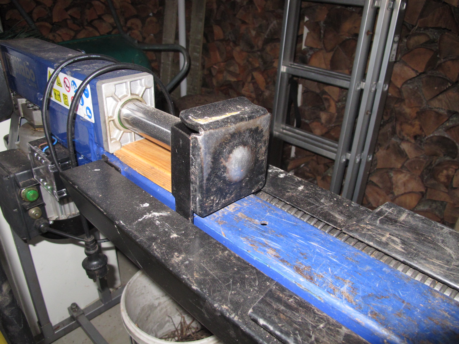

RE: Abi puulõhkujaga - nastik - 11-09-2023
Juhtus nii, et ostsin uue puulõhkuja. See tänapäevane turvastandard, kus töötamiseks tuleb korraga vajutada raskelt käivat nuppu ja kangi on ilmselt hea teoreetiliselt aga praktikas minul kahjuks selleks piisavalt ei füüsilist ega vaimset jõudu ei ole. Mõtlesin veel, et kirves oleks ka turvalisem kui tal näiteks vars ära saagida.. Aga see selleks. Igatahes veetsin pool päeva ja ehitasin pedaali peale ümber. Jupid leidsin rahahunnikust ainult lisalüliti ostsin. Tegelikult oleks võinud ka olemasoleva lüliti karbist jala peale tõsta.
Nüüd tundub täitsa mugav. See laienduslaud oli originaalis kaasas ja see on küll hea asi.
Huvitav, et see aparaat on nii kõrge tehtud. Mul oma 190cm pikkusega on enam-vähem OK aga lühemad inimesed peavad paku üle rinna tõstma. Eks saab muidugi kokkupanemisel suht lihtsalt madalamaks teha.
Ja kuna 2 inimest rääkisid mulle, kuidas nad on lõhkujast minema lennanud pakuga pihta saanud ja üks läks peapõrutusega haiglasse siis tuunisin natuke igaks juhuks seda lauget libedat lükkamismuna ka.
RE: Abi puulõhkujaga - muska71 - 12-09-2023
Mul sama masin juba aastaid ja orginaalis on see ELUOHTLIK!!!pakud lendavad sõna otaeses mõtes sealt vahelt minema ja vihase jõuga kui sa käega pakku kinni ei hoia ja isegi 2m masinast eemal on löögi jõud veel korralik...Niipalju selle euroliidu  ja ce ohutusest...mina tegin masina koheselt ümber ja too kang mis seal silindri lõpus on tollele surunupp otsa.Vajutad nupu sisse mootor käivitub ja vajutad hoova alla siis hakkab silinder liikuma ja vahele aretasin kontaktori.Tegin nii,et kui peaks mingi garantii geiiss olema siis taastan orginaali ja keegi poleks aru saanud ümber ehitusest.Täna osael masinatel juba turvapuur ümber paku ja ikka asja pärast see pandud.
RE: Abi puulõhkujaga - v6sa - 12-09-2023
Päriselt ohtliku jõuga minemalendavat pakku sa kinni ei hoia. Küll aitab käega tunnetamine ennetada minemalendamist, kuna pakk hakkab end kohendama ja saab õigel ajal survet maha anda.
Algne "kahekäesüsteem" on jabur tõesti. Pealegi vajab enamus pakkusid käega korrigeerimist, et lõhenemine toimuks soovitud, mitte suvalisest kohast (ja siis rämeda jõuga).
Meie Metabol on eelmine omanik ehitanud hüdrojaguri hooba käitama lisahoova, mis esmalt vajutab mootori nupust käima ja siis hüdraulika sisse. Hoova tagasiandmisel seiskub esmalt mootor ja täielikul vabastamisel liigub silinder tagasi. Väga mugav, teine käsi jääb paku juhtimiseks. Mingil hetkel käis lausa kisma lõhkuja ümber, kui 13- ja 15-aastane ei suutnud ära jagada, kumba saab lõhkuda ja kumb peab laduma. Big Grin

RE: Abi puulõhkujaga - margus61 - 13-09-2023
Ma hiljuti sain litaka, nii et alul tundus, et õlavarreluu läks mitmeks osaks.
Jändrik läbikasvanud poolkuiv kask hargnemiskohast, mis kiilust tagasi lendas ja silindripoolne munaga tõukepind + paku viltune külg soosis minema lendamist.
Nastiku modi plaani võetud mingil kujul. Tahaks vist miskit teravat ja koonilist nurkadesse keevitada.
Puuklotsiga timmin tühikäigu miinimumini, 50cm käik ja 38cm pakud/halud.
Lisa: välja kukkus selline ja pärast katsetusi 3 männi kallal, kust 15" latist jäi kännu juures paar tolli puudu, võib lugeda kordaläinuks. Keskel ka pisike koonus, mis halvasti näha.
RE: Abi puulõhkujaga - Aare R. - 13-09-2023
Mind paneb imestama, et selles suures euroturvaohutusnõuete tuhinas nii oluline asi nagu seesama tõukepind selline sile jäetakse.
Lülitama peab kahe käega, aga notid lendavad kahte lehte, vastu pead ja õlgu.
Ilmselt on need masinad juurutanud inimesed, kes neid vaid juutuubist vaadanud on.
Muuseas, kui neid lõhkujaid vaadata, siis raami konstruktsioon on ka kuidagi jube kipakas ja raskuskese ka kõrgel.
