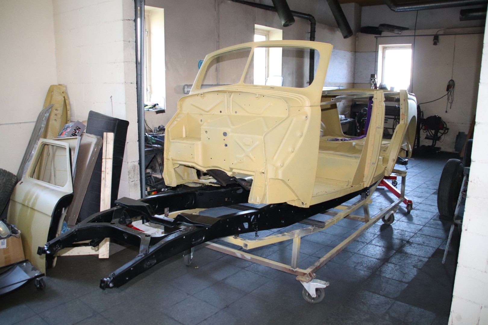

Suvepuhkused läbi ja allaandmise meeleolud maha surutud, käsile sai võetud GAZ 11-ne doonori kere. Kõigepealt algosadeks, siis liivaprits, kubeme kratsimine ja siis kruntimine. Kuigi roosteuss on oma lõivu võtnud, siis midagi katastroofilist ei ole, võib isegi öelda, kergemalt pääsesin, kui algul kartsin. Eks piltidelt näha.
Kere sai raami peale tõstetud prooviks ja sobivuse hindamiseks. Kuna raamil puuduvad kõrvad kere kinnituseks ja mittesobimusi on veel, siis jõudsime otsuseni, et kõigepealt tuleb komplekteerida raam sildade ja mootoriga, et veenduda täpses kere asukohas ja et mitte millegagi mööda panna. Kuna Jänkid kasutasid ristivedrusid aga enamlased piki vedrustust, siis on raami tagumine kaks kolmandikku Vene variandil tolli võrra kitsam. See tähendab, et raami kinnituskõrvad tuleb teha tiba pikemad. Tõenäoliselt oli see probleem omal ajal ka  selliselt lahendatud. Kahjuks pole arhiivist leitud ka GAZ 11-40 raami jooniseid. Lihtsalt on kirjas, et on mõningad erinevused, võrreldes GAZ 11-73-ga ja et raami tugevduseks on paigaldatud täiendav risti tala. Kus, milline???. Ühesõnaga niikaua, kui transmissioon saab komplekteeritud, tegeleme ustega. Uste jaoks teen hiljem uue postituse.

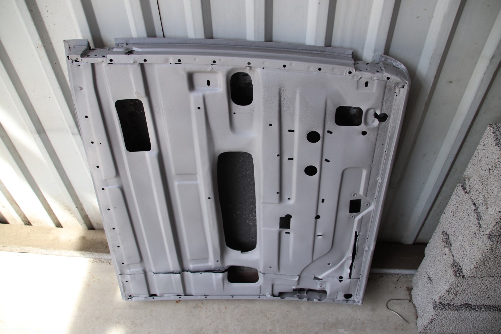

Niisiis uksed. Kolme uksega võib täiesti rahul olla, alaääred on natuke augulised, mis on kergesti parandatav. Juhi uks on aga rohkem kannatada saanud ja imelikul kombel just seest poolt ja alaäär ka palju hõredam kui teistel. Plekksepp hakkaski ustega tegelema ja kere jääb ootama sassii valmimist, et poleks tühja töö tegemist, mis tänapäeval küllalt kallis lõbu.

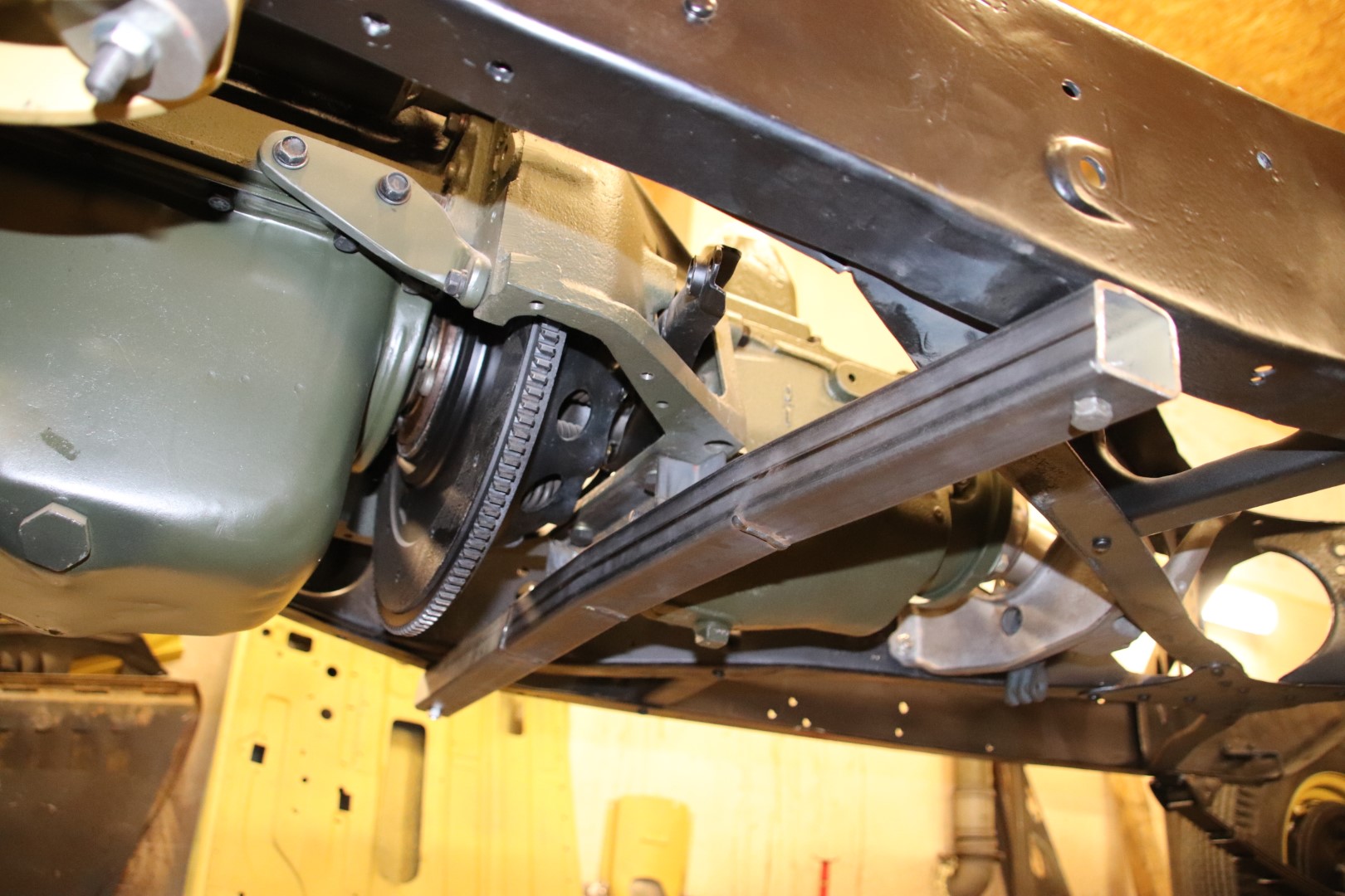

Täna sai siis sillad alla ja mootor paika.
Kõigepealt kontrollisime üle mootori tagumise osa kinnituseks vajaminevate kronsteinide jooniste õigsuse. Kuna mootor on originaal ja raam ka, siis mõõtmiste tulemusel peaks asi ilust klappima. Nüüd vaja ainult need valmistada.
Teiseks sai selgeks et veepumba rihma seib või õigemini tiiviku kinnitus on vale. Kuna originaali ei olnud, siis sai kasutatud Pobeda oma. Tuleb välja, et ei sobi. Ventilaator on liiga ees ja vahe radiaatoriga jääb olematuks. Ühesõnaga tiivikut on vaja taha poole 1,5 cm saada.
 Kolmandaks ka esimesed mootori padjad on valed, peavad olema pool senti madalamad. See on hästi näha kui vaadata raamil olevast vända august.
Eks see on tulevaste probleemide väike algus. Lahendamist vajavate probleemide ja puudu olevate detailide nimekiri masendavalt pikeneb

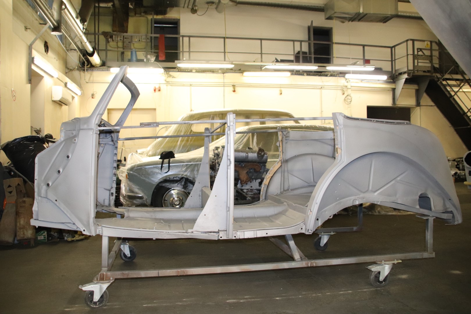

GAZ 11 projekt on osutunud tõeliseks kolgata teeks. Kere sobitamisel raamile selgus, et raam oleks nagu lühike. Kirjanduses mainitakse, et 11-40 raam on pikem c 14 cm, seoses pagasnikuga, aga meil oleks nagu 30 cm vaja. Esimene mõte käis läbi, polegi nõukogulased Ameerika  keresid kasutanud. Kodus fotosid uurides panin tähele, et Fordi esiuksed on ebanormaalselt laiemad, kui GAZ-il.
Hakkasin uurima esiuksi ja kohe jäi silma, et need ju pikendatud.
Nüüd seisab ees uste vähendamine, et aparaat GAZ mõõtu viia. Natuke uskumattu on näha FORD-i  uste pikendamise tehnoloogiat. Tõenäoliselt telliti neid pikema uksega keresid väga marginaalselt ja ei hakatud sise pindade jaoks eraldi stantse tegema. Põrand Juhi jalgade all on niikui nii närune ja sealt need sendid maha võtta pole suurem probleem.

 Paigatud sai esimesi uksi, mis tegelikult, nagu selgus, tuleb lühemaks teha.

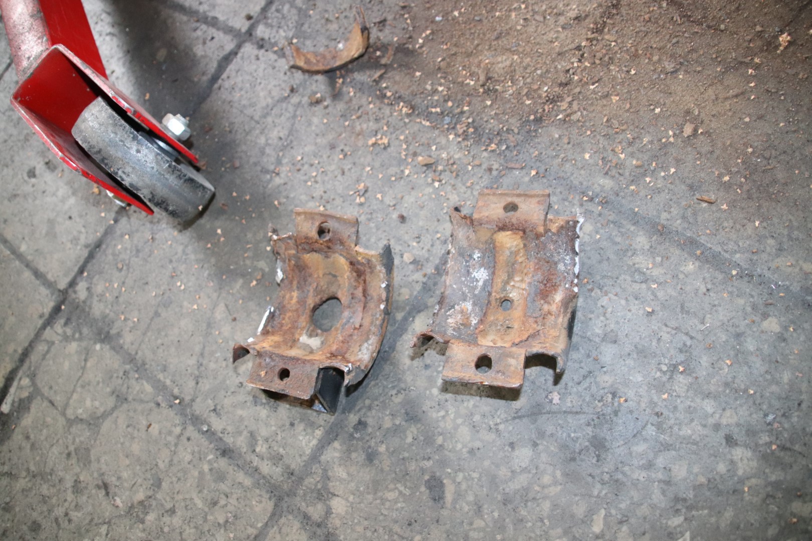

 Gaz 11-l on teisugused silla liuge puksid (vene keeles bjugelja), mis on vajalikud, et tagada silla pöörlemine toru kardaani puhul. Kuna auto oli ümber ehitatud tava kardaanile, siis oli üks pool silla külge keevitatud, mis nõudis küllalt suurt vaeva, et tervena kätte saada. Siiski keevitus ja aeg on oma töö teinud ja taastamine küllaltki töömahukas. Samasugused peaks olema ka GAZ 67-l või ma eksin??

Nii jätkame siis suuremate detailidega. Esisilla paigaldus, mis mehed oskasid teadmatusest tagurpidi alla panna, aga eks teda tuleb veel mitu korda alt võtta.
Puudu oli üks vedru tagumise kinnituse hoidik. See tuli käte vahel joonise järgi valmistada.
Kuna tagavara ratas sellel isendil asub poritiival, siis sai valmistatud pesa tema jaoks.
Tagasilla komplekteerimine.
Ja siis lõpuks said sillad ja mootor oma kohale. Tagumine mootori kinnitus sai ajutise lahenduse, kuna originaalile vastavaid detaile pole saanud veel teha.
