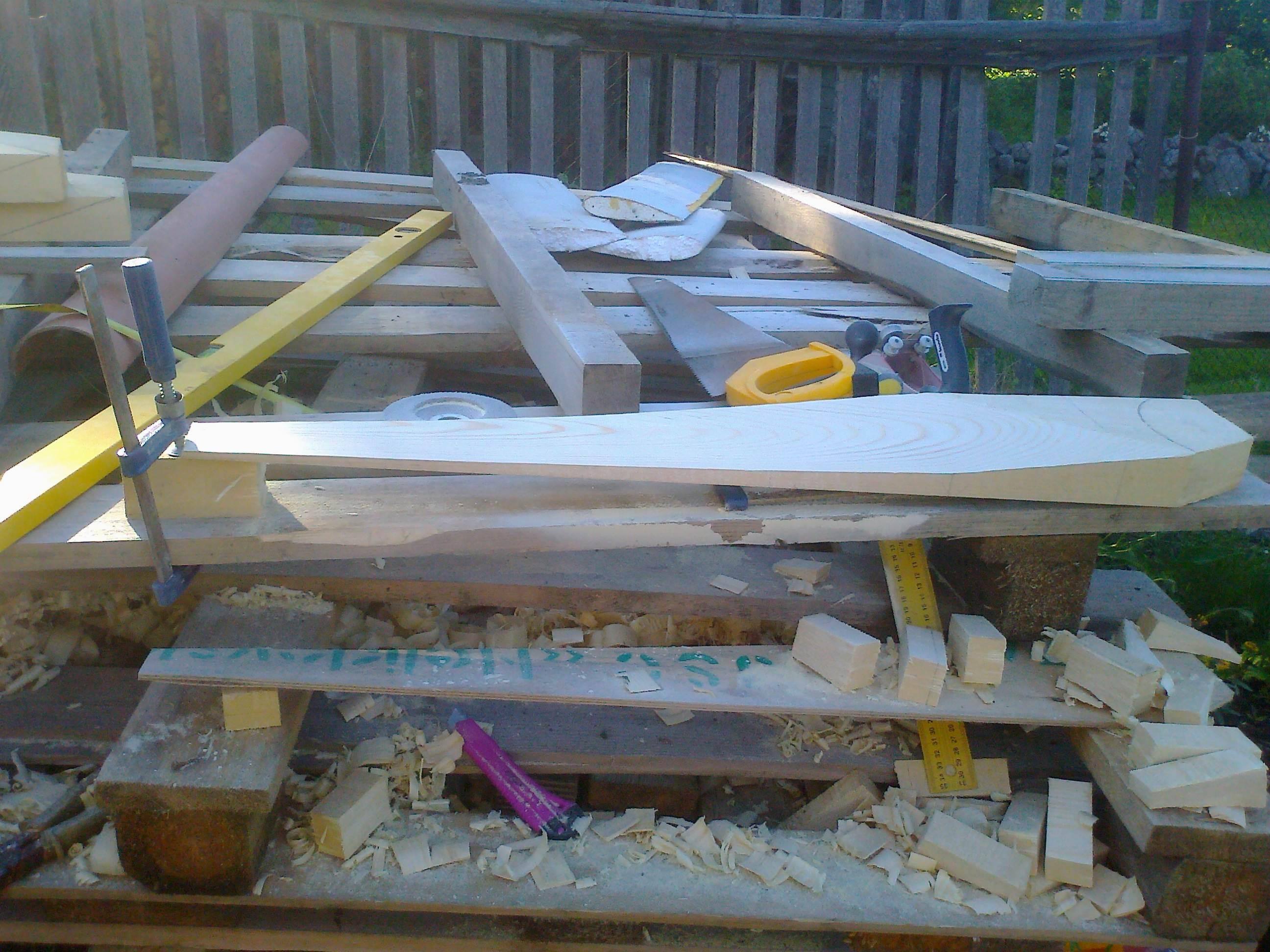

Ei teagi kas oleks mõistlikum siia seada või eraldi jutt teha, aga algas kõik sellest kui tuulepuhand otsustas mu postamendi koos 1,8m tiivikuga pikali ajada. Postament oli siis maas katse jalana töötav u. 1.2m kõrge aretis ja labad kukkusid vastu maakivi müüri. Kuna postamendi ümberajamiseks peab jõudu kasutama siis pidi tiivik hea uhaga käima, et piisav puri tekiks.
Igaljuhul saag käima ja peab meeldima. Jälle 1,8m kuna kõik muu selle jaoks olemas. Peaaegu.
Puujupp on siis 50x150x1000mm. Kuna tiivik 1,8 siis vaja läheb sealt 900mm. See rõõmsalt kuueks ja ongi juba verstapostid olemas.
Laba jämedama osa ajasin loodi ja mõõtsin loodi servast vajaliku mõõdu selliselt, et lood toetus siis kaugema serva peale risti üle laba ja kui seda puu ei lubanud siis hööveldasin lauda veidi nii, et kindalalt toetuks lood õigesti. Viimase nurga saab selle järgi, et ühendada ära kuuenda verstaposti märk selle eelmisel pildil näha oleva 45* joonega. Kahjuks jääb ta siin sae taha.
See serv millest mõõta tuleb, jääb ka ühtlasi puutumatuks kuni viimase hetkeni ja on laba esimene serv.
Esikülg tuleb siis selles faasis juba võimalukult sile ja siidine seada, sest jääb puutumatuks edaspidistes käikudes.
Uued märgid laba küljel on laba paksus ja mõõdetud valmis saanud servast. Viimane jookseb laba servast mööda saadud joont edasi kuni labast välja jookseb ja saab alguseks vastas küljel oleva diagonaal joonega mis jookseb kokku seal oleva kaare teise otsaga.
Laba teine külg siis seline ja paksus on märgitud sellest samast servast mille järgi kogu asi loodi abil alguse sai. Kaar seal jämedamal küljel on tähistamaks "ÄRA NÄPI" ala. Selle kohapeale toetub vineer plaat mis tugevdab kunagi tulevikus tiiviku südamikku. Paksuse märkimisel on 5 kohta ja viiendast edasi läheb otse kokku selle sama "ära näpi" kaare otsaga.
Enne peiteldamist.

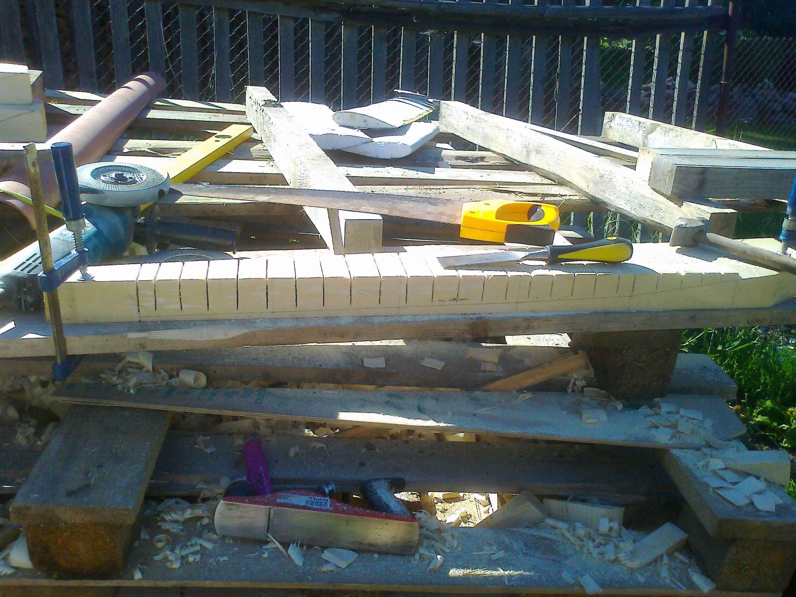

Relakas seal ei ole niisama. Nimelt on lamell kettaga ülimalt kiire võimalus(tolmab hullu moodi) peitlist saadud tulemus siledaks ajada. Kohati teeb seda isegi liiga kiiresti.
Selline on siis olukord enne profiili joonistamist ja voolima hakkamist.
Üldiselt on profiili voolimist raske kirjeldada.
30% ja 50% jooned. 30% mõõdetud siis sellest servast mis loodimisel toeks oli.
Selliselt tuleks siis tagumine serv maha võtta. Üks osa peaaegu vastas küljeni ja teine osa keskjooneni. Taga serva paksus ei tohiks jääda üle 1mm ja mida õhem on seda parem.
U sedasi tuleks siis esimene serv maha võtta. Väga servani ei tasu minna ja 30% joont selles osas ei peaks ka väga jälgima. Kui siis selliselt, et hea on jätta laba juht servast maha võetud osani ja maha võetud osast 30% jooneni enamvähem võrdne laius.
Edasi tuleb hakata teravaid servi järjest tasapisi maha võtma. Juht serva võib jätta väikese serva puutumatta, et saaks hiljem alumise külje veits ümaraks lihvida, samas mitte laba kõõlu pikkust vähendades. See ei tähenda et peab olema meeletu kumerus seal, vaid ta peaks olema kumeram kui noa tera. Minul jäi ta kusagil 1mm.
50% joone võib viimases osas rahulikult minekut lasta aga 30% joon peab jääma lõpuni alles. See jääb tiiva kõige paksem koht ja kui eelnevates käikudes on paksus õigeks seatud, sedasi see ka jääb.
Selliselt on ta raamatus kujutatud aga jutus on sees soovitus teha esiserv veits kumeraks eelnevalt kirjeldatud viisil.

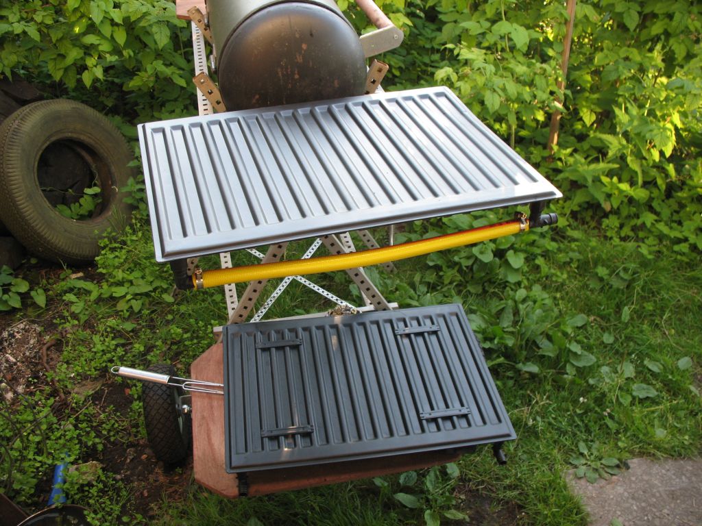

Nüüd siis päikesekollektoril teine paneel juures. Ühega kippus lahjaks jääma, eriti keskpäevase pilvitusega. Või siis kippusid lapse-põrssad õhtul liiga palju lobistama ja issil tuli ennast külma veega pesta. Rolleyes
Uuendustest on kast sügavam ja vahtplast paksem - 25mm esimese paneeli imeõhukese asemel.
Teiseks uuenduseks on digitaalne temperatuuriandur LM75AD.
Selle kinnitamiseks radika tagaküljele sai tehtud "kõrgtehnoloogiline" rats a la Mägiaivar, mis koosneb vatitiku varrest, pooleks läinud kõvaketta magnetist ja EPO liimist. Väga hea ja lihtne oli kinnitada. Iseasi kas see plastvars kuumale vastu peab, võibolla oleks pidanud puutiku panema.
Ei ole küll esteetiline, aga see eest odav, kindel ja praktiline! Big Grin
Hetkel jookseb temperatuuri info lihtsalt hobiruumi laua peale LCD-le,
aga edaspidi hakkab selliste andurite järgi toimuma kogu juhtimine. Boonusena muutub võimalikuks andmete salvestamine mälukaardile ja üle arvutivõrgu jälgimine.
