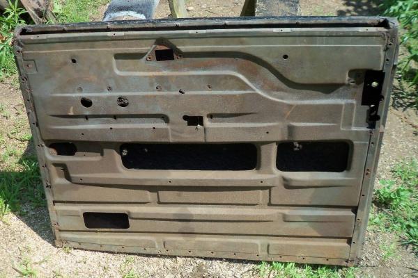

Raivo - 12-09-2019
(12-09-2019, 11:07 AM)Formika Kirjutas: Kui vaadata põrandat esiistme jalge all, siis see ka igati paigatud. Kas siis ikkagi pikendati?
See raam on veel alles, sii saab ju teljevahet mõõta?
Ustest siis, doonor versus cabriolet:
Ja hingede asukoht:

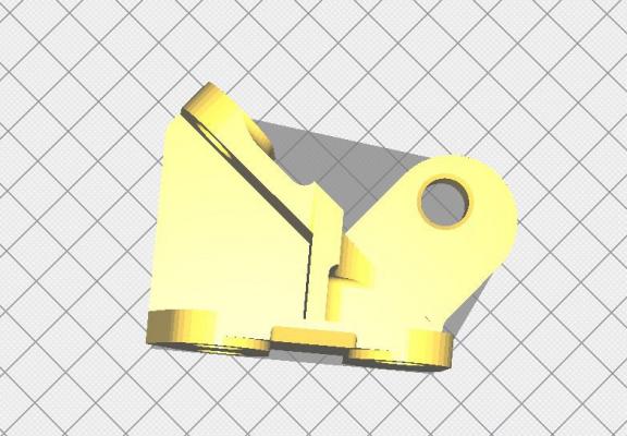

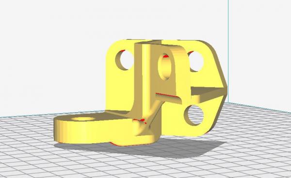

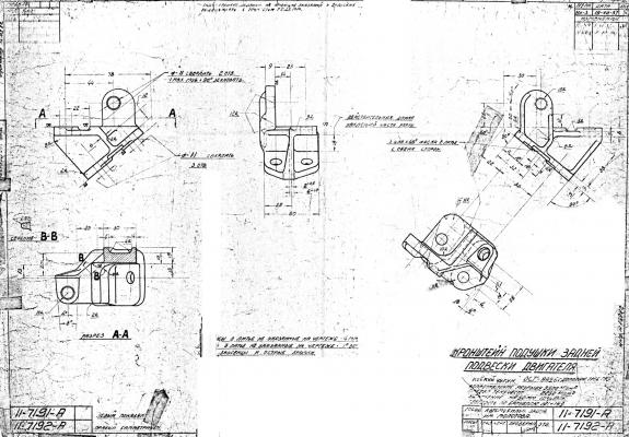

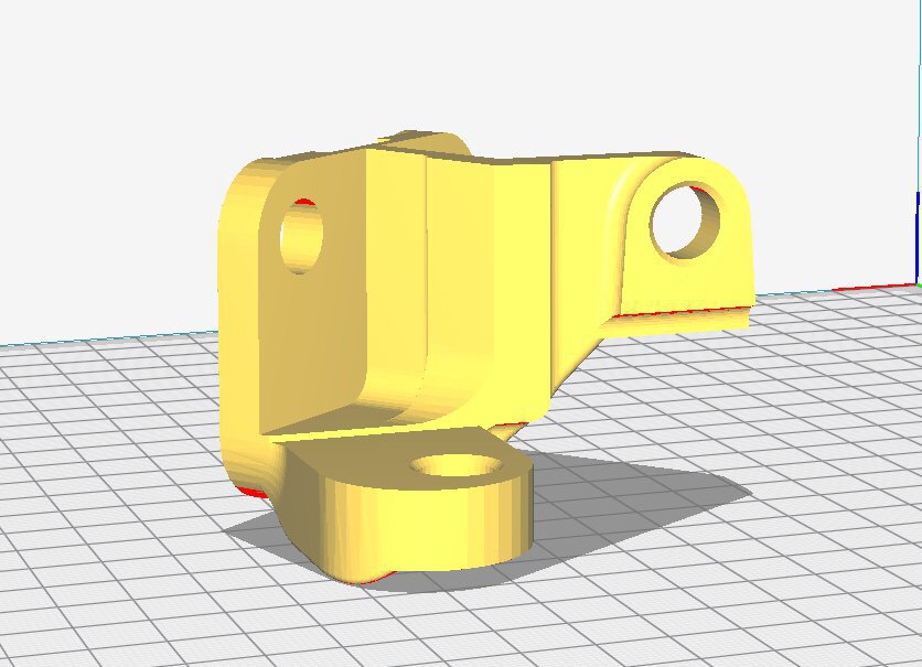

Formika - 17-09-2019
Maadlen ikka mootori tagumise otsa kinnitustega. Jooniste järgi lasin teha 3D mudeli nendest vidinatest.
Nüüd on vaja selle järgi detailid valmistada. Asja teeb keerulisemaks veel see, et üks on parempoolne, teine vasakpoolne, kuigi joonisel seda ei mainita. Võibolla on minu sterefooniline
joonise vaatamine vigane.
RE: Gaz 11 -
Qunts - 17-09-2019
(17-09-2019, 15:55 PM)Formika Kirjutas: Maadlen ikka mootori tagumise otsa kinnitustega. Jooniste järgi lasin teha 3D mudeli nendest vidinatest.
Mina näen joonise all vaskus nurgas kahte eraldi detaili numbrit.
11-7191-A oleks nagu vasakpoolne detail.
11-7192-A oleks nagu parempoolne detail
Äkki oli abiks.
RE: Gaz 11 -
rollingjack - 17-09-2019
(17-09-2019, 19:21 PM)Qunts Kirjutas: 11-7191-A oleks nagu vasakpoolne detail.
Äkki oli abiks.
Täpselt nii,
vaadake joonise vasakpoolset alumist nurka:
11-7191-a levõi pokazan
11-7192-a pravõi sümmetritshen
RE: Gaz 11 -
(17-09-2019, 19:42 PM)rollingjack Kirjutas: (17-09-2019, 19:21 PM)Qunts Kirjutas: 11-7191-A oleks nagu vasakpoolne detail.
Äkki oli abiks.
Täpselt nii,
Ei vaadanudki sinna alla nurka. Lihtsalt puhtast loogikast mõtlesin, et need ei saa sarnased olla. Ega midagi, see teeb asja veel kallimaks ja keerulisemaks. Pooleli ka jätta ei saa, halvemal juhul tuleb midagi kollektsioonist ära anda. Nimelt, just ära anda, sest oma raha saab tagasi ainult üliharuldast autot müües.
