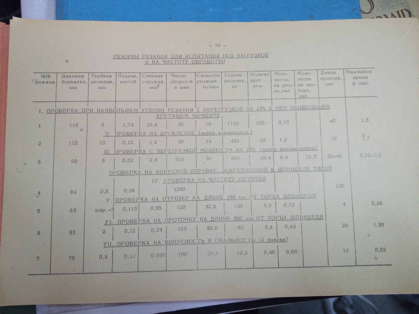

RE: Treipink kodukasutusse - M.R. - 07-05-2022
Algatuseks tuleks endale teha selgeks lõiketöötluse ABC ja oma vajadused. Ja alles siis treipingi otsingutele asuda.
Nendes videotes näeb igaüks seda mida ta seal näha tahab ja/või mida tegija vaatajale näidata tahtis/soovis.
Need lõikesügavuse/võimsuse katsed on... noh... selline... keskpärane multikas. Püüan homme leida üles 1A62, 1K62 või 16K20
lõikereshiimid millele pink peab vastama/millega peale remonti vastu võetakse.
Videotes võrreldakse pinke peamootoritega 0,6kw versus 1,5 kw, mis iseenesest ei ole võrreldavad ja sealjuures on
üks vanake ja elu näinud/kulunud/ ja teine uus hiinlane.
Mida ka multikas lõpetuseks tõdetakse.

RE: Treipink kodukasutusse - M.R. - 15-05-2022
Mõnede treipinkide käigukatsetuste parameetrid
TB-320, peamootor 2,8kw
1A62 peamootor 7,5kw
16K20, peamootor 11kw
