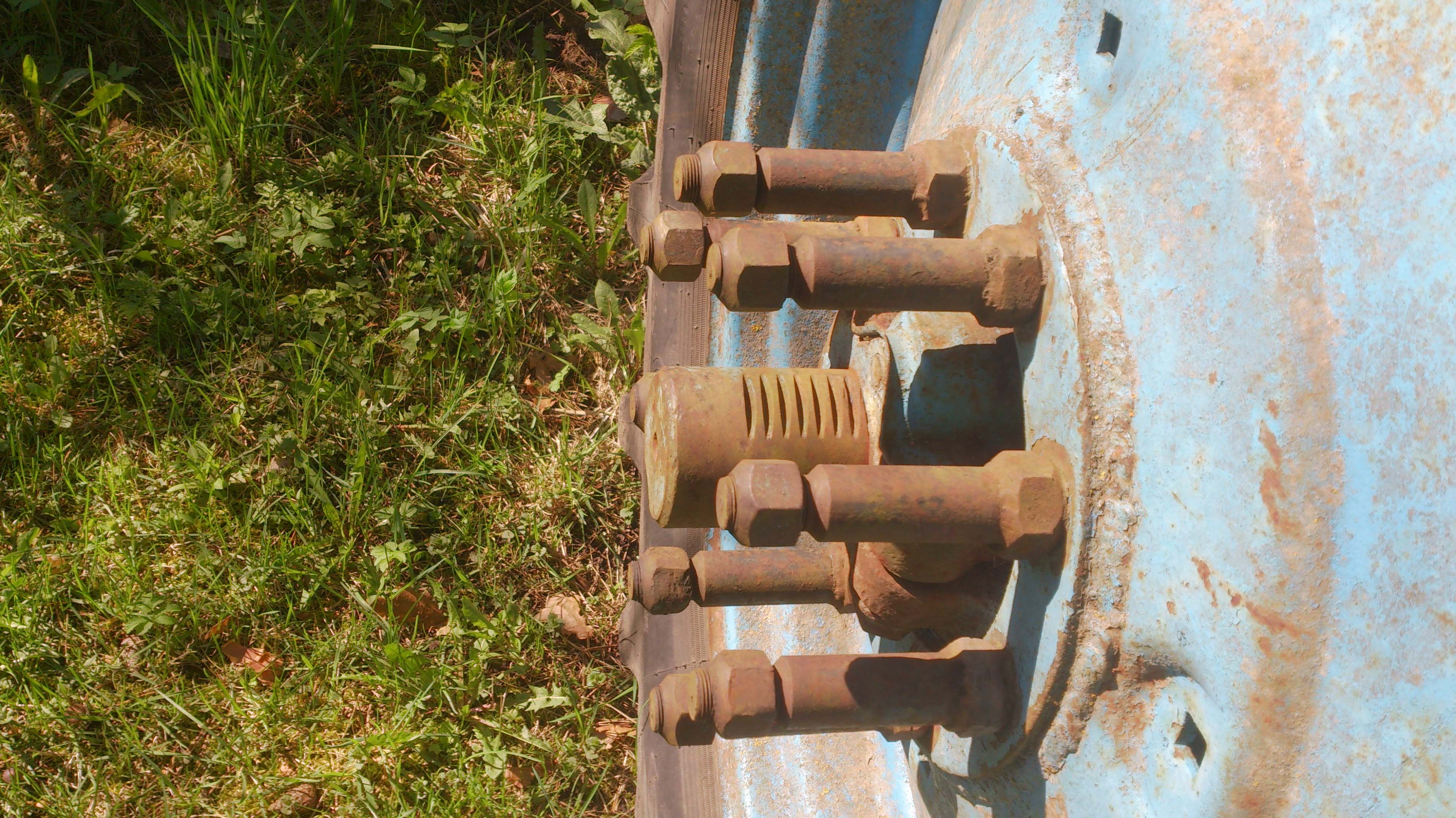

Minu traktorill on näiteks topeltrataste kinnitamine lahendatud niimoodi:
[Pilt: DSC_0323.jpg]
RE: Projekt: JUMZ EO 2621-Turbo ( ЮМЗ ЭО-2621) - Meistrimees - 04-05-2015
Kas rummupoldid on nii lühikeseks lõigatud, et need huiu-muiud saaks sinna otsa keerata? Tundub porno olevat. Need vahejupid tehti ikka jämedast 32-sest kuuskandist, mille ühes otsas sisekeere ja teises siis vastavalt väliskeere.
