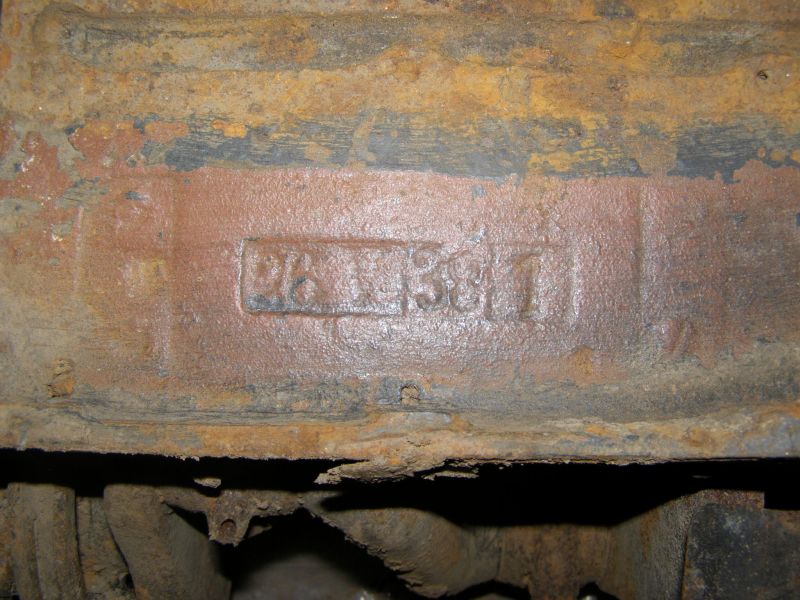

(16-02-2018, 00:12 AM)Taaviw126 Kirjutas:  10:36 näitab Ladogast välja tõstetud 166xxx numbriga mootori koodi lähemalt. Selgelt on näha et koodi ees on MM. Midagi räägib ta veel aga mina sellest aru ei saanud. Äkki keegi viitsib aru saada?Smile
https://youtu.be/q1d5YZ5aPNE
Plokikaan on samasugune nagu mul. Kood puudub ja mingi C on peal.

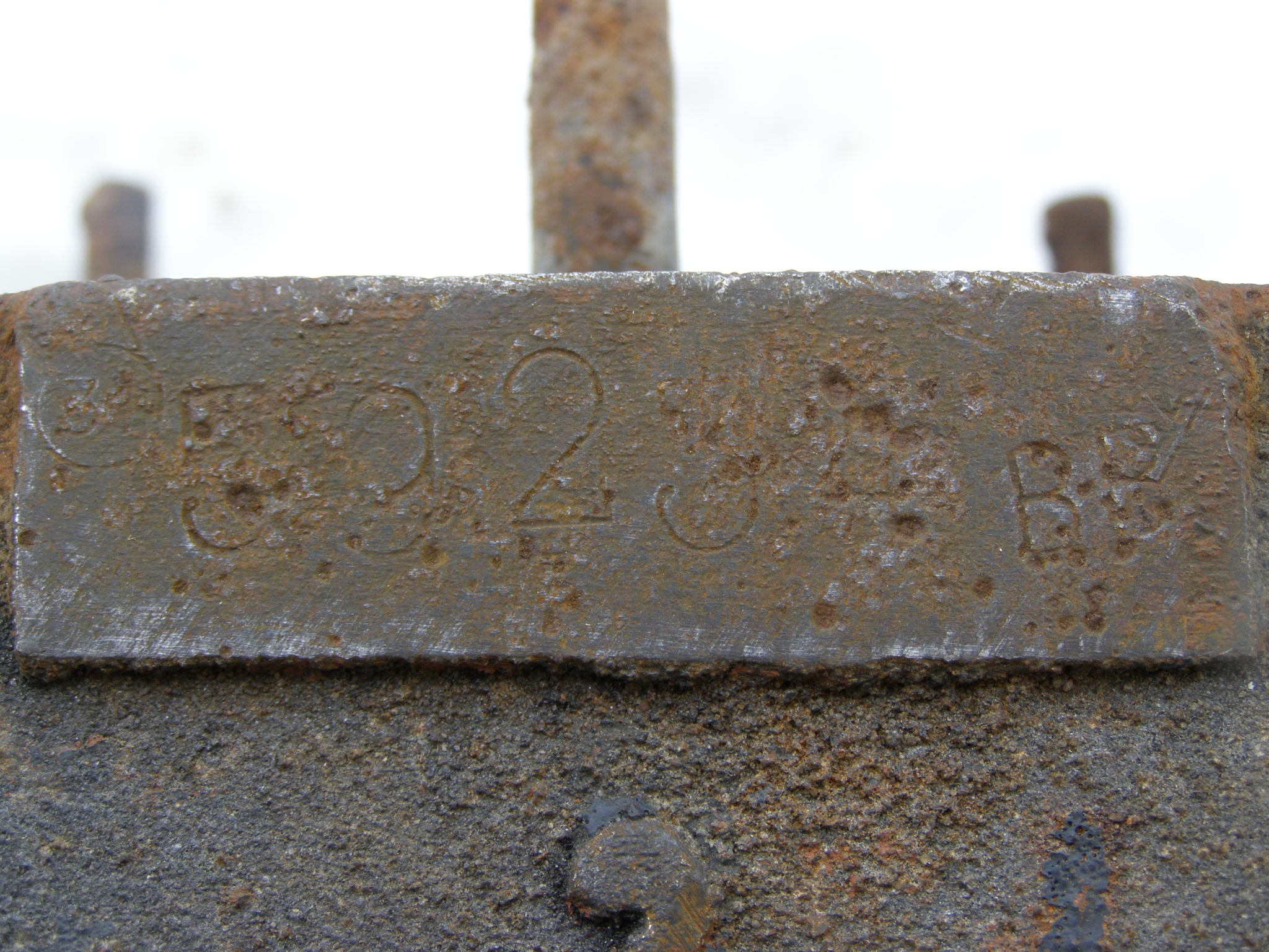

Tänud! Väga huvitav. Ma ise nii kindel pole et sealt paremalt küljelt alati selle kuupäeva välja loeb. Aga nüüd on selge mis see 3M statsmootorite kaanel tähendab. Kuna selliseid mootoreid tootis üldse teine tehas siis statsmootori kasutamise võin ära unustada.
RE: Gaz MM-V 1942 - nemps - 16-02-2018
Kas ma saan õieti aru et kuigi plokid olid samad eri masinatel oli mootori numeratsioon erinev ? Küsin sest kunagi kaevatud T20 Komsomoletsi mootor oli suht väikese numbriga :
RE: Gaz MM-V 1942 - Taaviw126 - 16-02-2018
Tundub täitsa loogiline M mootori numeratsioon. Seerianumbrilt on arvatavasti viimane number hävinud(mingi horisontaalne kriips paistab). 38 aasta mai kuus võis täitsa olla sellise seeria numbriga mootor. Varuosakoode nii varastel M mootoritel peal pole.
Arvatavasti see BB tähistab mootori plaanitud otstarvet?
