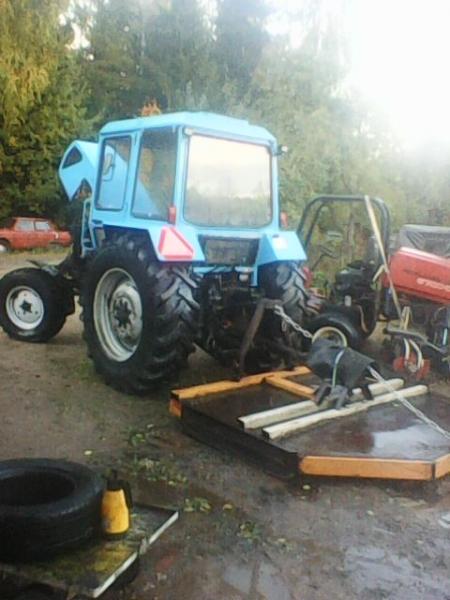

RE: MURUTRAKTORID- ostuabi, hooldus, remont... - meli666 - 20-06-2023
Belarusi kõrval paistab olevat üks tõsisema olekuga Toro, kas too siis pole piisavalt hea?

RE: MURUTRAKTORID- ostuabi, hooldus, remont... - 2715 - 21-06-2023
(20-06-2023, 21:06 PM)meli666 Kirjutas:  Belarusi kõrval paistab olevat üks tõsisema olekuga Toro, kas too siis pole piisavalt hea?
See aparaat on saatanast!
Valmistatud on ta Kanadas, kõik asjad on tollmõõdus peale...hüdrovoolikute.
Selle eest hoolitseb tervelt kaks juhtplokki, et ta tõstaks-langetaks lõikeorganeid koos ja veaks rootoreid ringi võrdse kiirusega.
Igatahes ei tee ta midagi neist asjust ja katsed teda seda tegema panna on seni ebaõnnestunud.
Nimelt on seal erilisemast erilisemad andurid mida on nüüd üritatud edutult päritolumaalt originaalosana hankida.
Omanik tahtis remondi jaoks manuaali tellida tehasest, vastati et meil on olemas, maksab 15 kohalikku raha aga et masin tootmisest maas siis see on viimane ja me trükime juurde kui saame kokku 50 tellimust.
Seniajani ootame...
Siis andureid enam ei saa sest see firma kes neid tegi lõpetas selle pulli ära ja nüüd neid enam ei saa.
Ei saa ka spetsiifilist lülitit ega isegi veomootori nuutmuhvi ei saanud õiget.
Ühesõnaga on seal 2 asja millele varuosi saab ja need on isehingitsev Poigeoti mootor XUD9 ja Grammeri iste.
