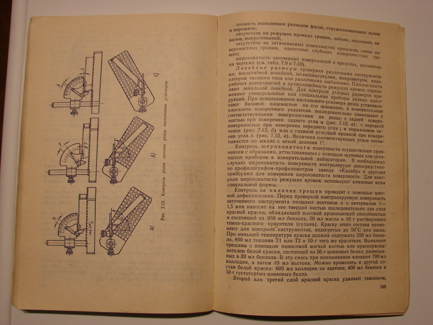

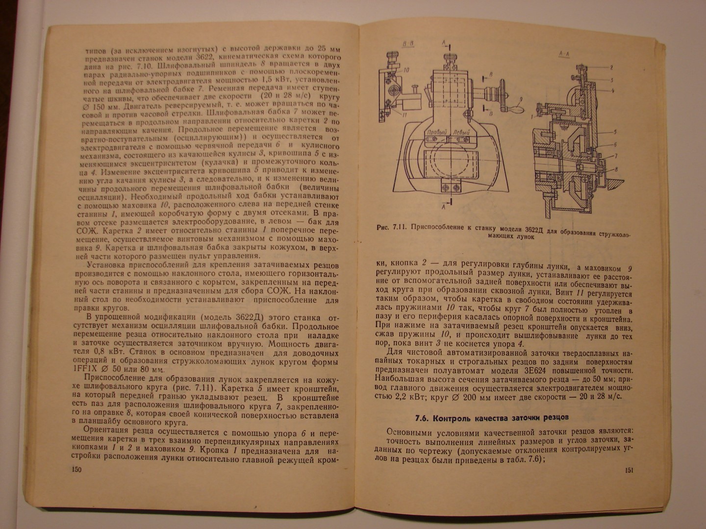

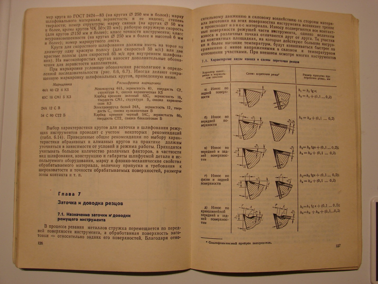

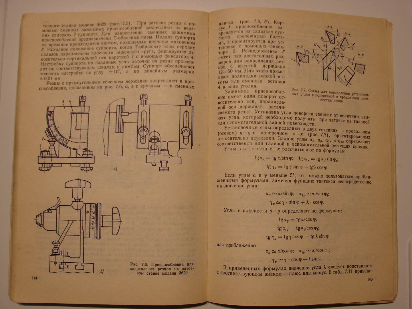

RE: Treipink kodukasutusse - muska71 - 14-01-2023
Kuidas teritus on?kui valesti teritatud siis ka ei lõika sittagi ja teeb tsirkust...Olen ise ka kunagi hädas olnud jaenda arvates teritasin ja terav,tegelikult sittagi...
RE: Treipink kodukasutusse - M.R. - 14-01-2023
Treiterade teritamine
