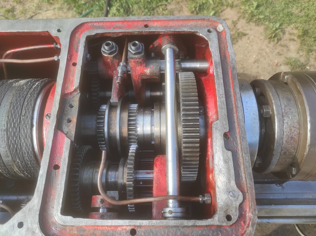

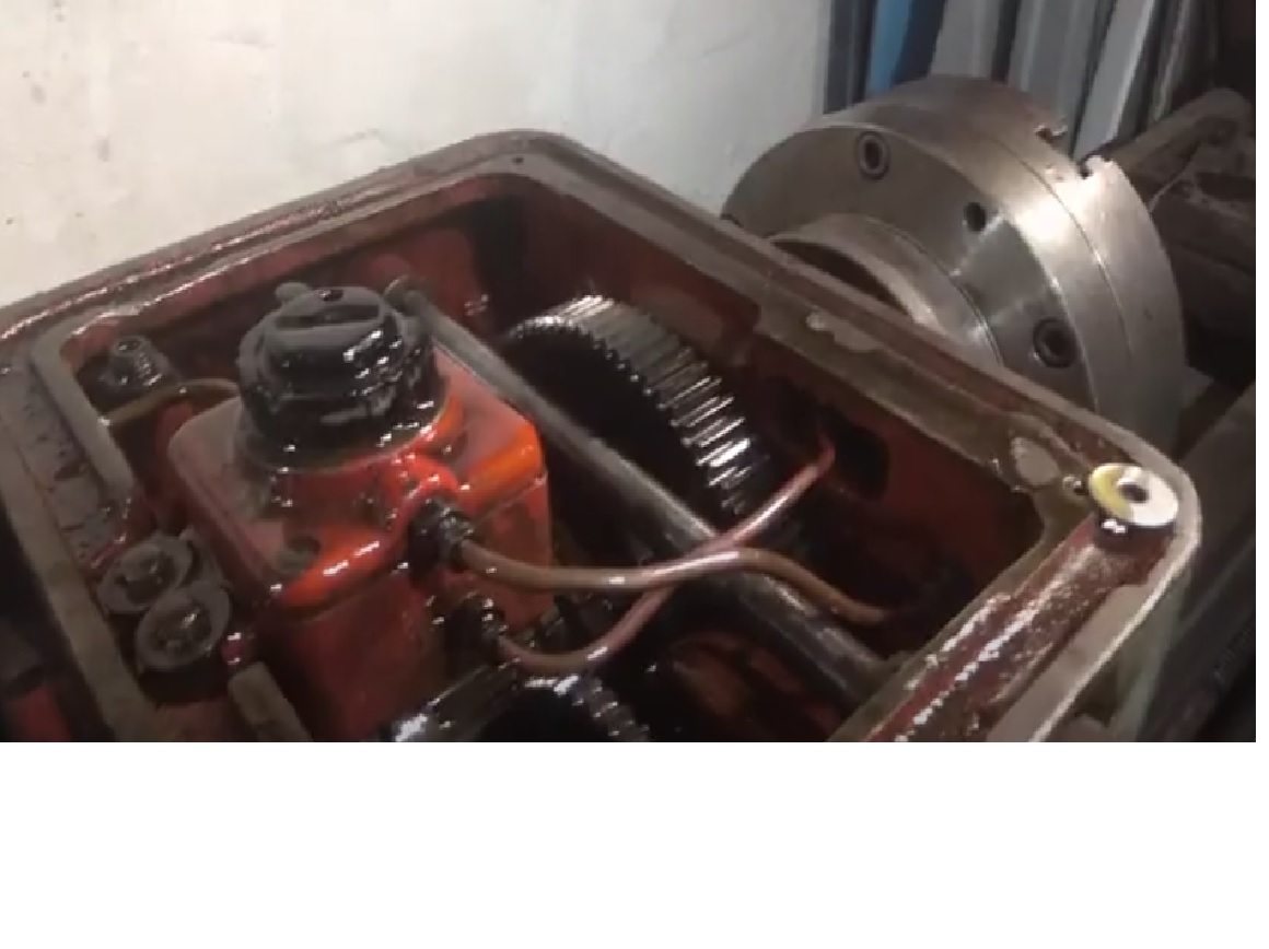

RE: Treipink kodukasutusse - arvok - 30-06-2023
Renoveerin üht sellist treipinki 1A616 aastast 1965
Mul on puudu seal ülemises spindlikastis asetsev nn. õlinõu, kus toimub pumbast tuleva õli laiali jagamine
Lisan netist saadud pildid, milline see tops välja peaks nägema. Uuematel versioonidel on seal mingi filtri toaline toode ka sees.
Kas kellelgi on mõnda head ideed, mida sinna sobiks aretada, või on kellelgi lausa sellist asja pakkuda?
Tänud juba ette!

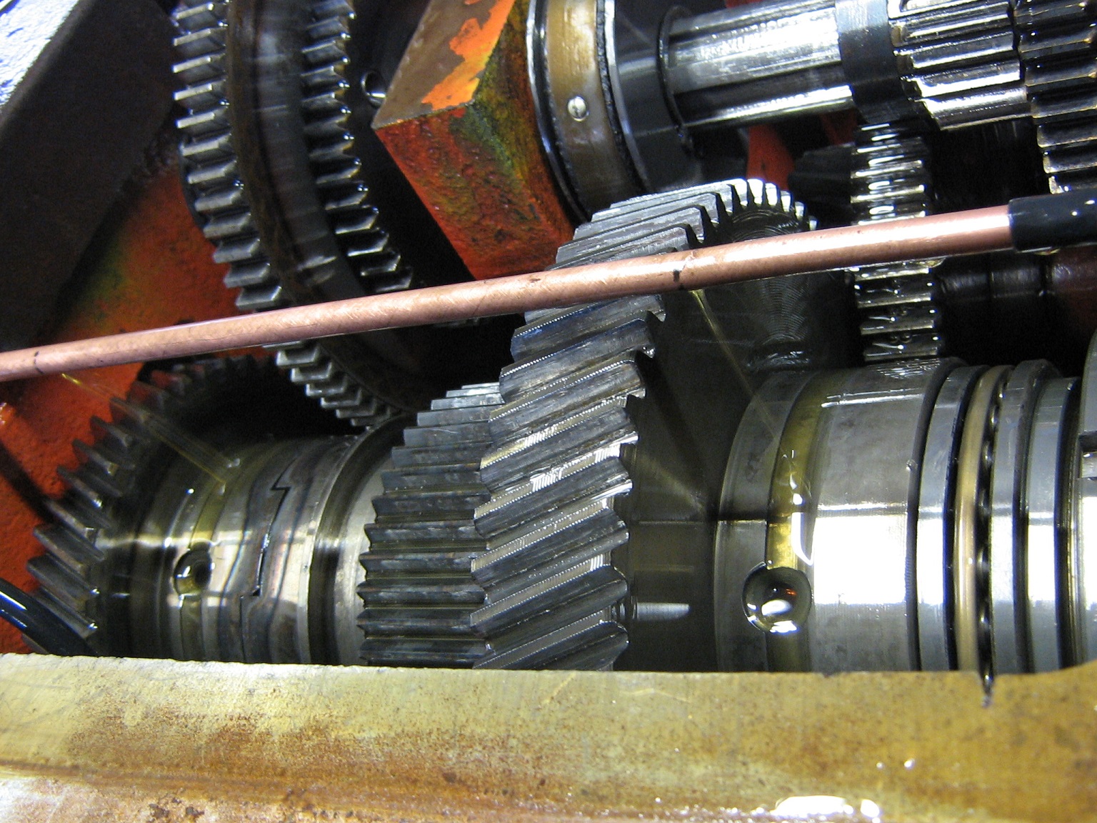

RE: Treipink kodukasutusse - 2715 - 30-06-2023
Mul küll teistsugune pink aga lahendasin ka õlituse omamoodi sest esiteks olid originaalosad utiil ja teiseks on aeg niipalju edasi arenenud et õli võiks püüda paremini puhastada.
Kasutasin väikseid diiselkütuse filtreid ja ühte pappelemendiga bensiinifiltrit ning pannil on magnet millele õli jookseb ja mis võtab omale päris palju asju külge sest tegelikult on spindli ots tihendita ja midagi sealt läbi satub tulema.
Tegin kaanele ka korraliku ääre ja klaasiliimi kaane külge ning pingi peale toidukile ning nüüd on kaanel viimasepeal tihend mis ei saa puruneda ja on hermeetiline.
Pappfiltrist tulev õli on juhitud kontrollaknasse et kui see peaks kinni jääma ei sünni sellest kahju vaid jätad ise seisma kui näed et õli ei tule.
Magnet siis pannil, veel kiht võrku et kuna värvi kipub seest lahti laskma ei lähe see aukude ette.
Pann sai suurem ka tehtud ja augud arvestusega, et siduritele kõigi ketaste vahele, lülituskahvlitele ja laagritele mis otsaseinas halvasti õli saavad.
Veel lisaavad hammasrattale mis originaalis sai paiskamise teel õli ja oli isegi korra kinni jooksnud võllile.
Sealt august on päris keeruline sisse saada õlitilka pöörlemise pealt...
