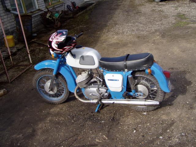

RE: Iz Jupiter 3-k 1973 - madeinussr - 26-02-2007
Remont on kõvasti veninud tänu hõõritsa, aja ning õigete sõrme pronks pukside puudumisele, nüüdseks siis kõik olemas ja mootorgi peaaegu koos. Vaja veel paar pisikest vidinat külge keerata ning siis rattale tõsta. Käivitan arvatavasti hinge ja põidlaid kinni hoides. Sest jupiteri mootori remont pole mingi planeta mootori remont. See on paras keberniit!
ps: sõrme pukse sai kokku ostetud 7 tk kuna kloostrimetas on neid kolme erinevat sorti saada, ühed hirm suured ja vasest, teised peaaegu õiges mõõdus kuid pikemad 2mm ning kolmandad on õige pikkusega, arvan et ka Jup 3-e sobivaimad.
RE: Iz Jupiter 3-k 1973 - madeinussr - 26-04-2007
Nii Jupiteri remont juba kuid tagasi lõpetatud, tänaseks sõidetud juba 1200 km. Arseni Palu sugustel motomeestel palun mitte lugeda järgnevat teadet sissesõidu kohta: Kuna mootor sai kap remondi koos silindrite puurimisega siis oleks see eeldanud sissesõitu umbes 1000-2000km ja seda maksimaalselt 70km/h. MInu sissesõit käis esimesed 20 km poole, siis 100km kolmveerand ja ülejäänud 100km peaaegu täisgaasiga. Lihtsalt netis sattus silma üks natukene teine sissesõidu teooria, mis oli tunduvalt kiirem. Siiani pole mingit kokkujooksmist olnud, ka kolvid on väljalaske august vaadates ilusti puhtad Smile.
Nüüd siiski on tekkinud pisikesed komplikatsioonid süütega ning tuledega sõidu puhul.
Nimelt oli esimene tuli väga hale võrreldes ühe hea sõbra Planeta 3ga. Alguses vedasin otse akult pluss juhtme otse esitulesse, see elimineeris kõik valgustuse probleemid. Hiljem vahetasin veel süüteluku uue vastu. Kuna süütega oli pidevalt mingi anomaalia, vahepeal sõitis, siis jälle mitte (laadimise tule põlemisega sama moodi). hetkel jälle, mõnikord töötab tuledega ilusti (öösel just), teine hetk töötab ainult ühe silindriga.
Kõrgetel pööretel hakkab mootor pooma ja lööbõhupuhastisse tagasi, selle tõttu on tagumine ots pidevalt õline. Külmema ilmaga annab palju kiiremini sõita. Tundub, et segu liiga rikas kuna küünlad mustpruunid ja kütusekulu üüratu, keskmiselt 6,4l sajale, seda siis keskmiselt,1/3 sõitudest on saanud teha 110+ km/h ja 1/3 90km/h ilusti ja 1/3 on sõitu olnud tallinna närvilises liikluses. Pean veel mainima, et mõnisada kilomeetrit on sõidetud ka kahekesi.
Nüüd ongi mure, et kuidas see küttekulu sinna 5l-i kanti saada.
Kas
1) süüde kellaga jälle õigeks panna (tuleb vist sellel nv-l ette võtta)
2) segunõela allapoole lasta (oli enne alt neljandas pilus nüüd on siis kaks kriipsu alla poole lastud)
3) küünlad vahetada (suvel on parimad a11?)
4) vähem sõita? (seda ei tahaks teha)

RE: Iz Jupiter 3-k  1973 - madeinussr - 24-05-2009
Kaks aastat vaikust...
Ratas on alles ja sõidab vahelduva eduga, õnneks olen vahepeal vanakesele kõrvale soetanud ka igapäeva sõitudeks mootorratta. Seega enam pole remontimisega väga kiire.
Suuremad vahepeal tekkinud ja lahendatud mured on uus kolvikomplekt. Aga kuna poes müüdavad remontkolvid on suhteliselt kehva kvaliteediga siis pole ratta tervis kiita, suuremad mured on praegu sõrmede puksid ja süüde.
Kunagi tulevikus peaks mootori kolvigrupile korraliku remondi tegema.
Ratta raam on kenasti vastu pidanud, tagumised amordid vaid olen ajutiselt uuemate vastu vahetanud. Pidureid olen timminud ja veidi elektriga mässanud. Kette on 2-3 tk kulunud. Muidu on ratas aus, ajapikku on ta ka sellise mõnusalt kulunud välimuse omandanud, natukene roostet ja natukene värv maas mõnest kohast.
