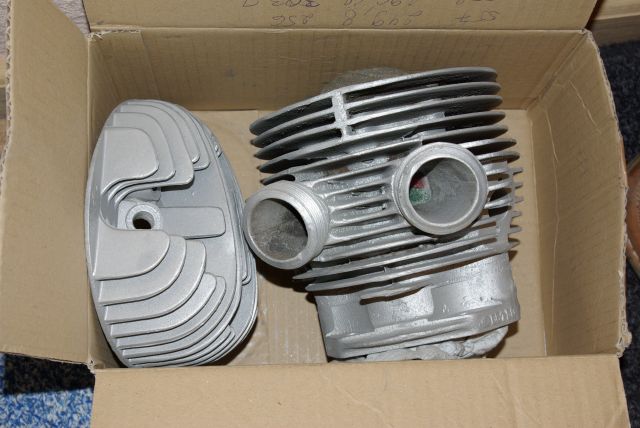

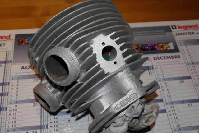

Täna sain kätte oma aparaadi silindri ja viimase pea klaaskuuli pritsist. Tulemused on väga head, ilmselt ei hakka neid detaile üle värvima.
Võrdluseks, kuidas silindripea ennem välja nägi (silinder oli kordi hullem, leotamine ei andnud mingeid tulemusi):
Olemas on ka uus birka ja puhastatud kodarate arvuks on 110tk Smile Oli alles nikerdamine. Viimaste hankimise osas tänud Tsiklimeistrile, nagu ka muude näpunäidete eest tsikli taastamises!
Lähiajal peaks saama kätte ka haavlipritsi läinud ratta detailid.

RE: IŽ-56 uuele elule - praud - 19-12-2006
Selle töö eest küsiti mu käest 100EEK ja tehti seda Tartus, Estpresto-s, Aardla tänaval. See pole tollel firmal tõenäoselt põhitöö, kuna nad müüvad liiva- ja muid pritse, autovärve jne jne. Tegemist on näidisstendiga, kus alumiiniumdetaile puhastatakse. Küll aga on sealne inimene väga vastutulelik ja abivalmis asjahuviliste püha eesmärgi nimel neid töid teostama. Detailid peaksid õlist ja muust lahtisest sogast eelnevalt puhtad olema, vastasel juhul lubati "kirves selga äsada" Wink
Silindri tööpindu kaitsesin kaltsuga, toppisin sellega silindri tihedalt täis (piltidelt on ka seda näha) ja tegija lubas ka mitte nende tööpindade pihta juga suunata. Kuna oli kiire, siis kasutasin kaltsu, aga oleks võinud ka mingi pika läbiva poldi ja suurte lõigatud seibide abil tõmmata silindri otstest kinni vms. Aga toimis ka lihtsam variant.
