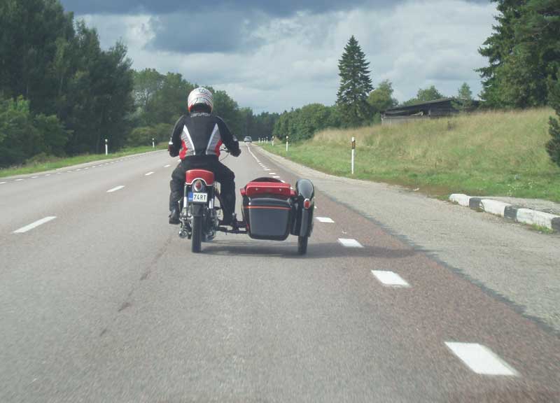

RE: Pannonia T1 1962 - siimlane - 12-09-2007
Tere
Nädalavahetusel võtsin ette pikema reisi tsikliga ja käisin ära Haapsalu Nostalgiapäevadel. Tsikkel andis otsad ainult kolmel korralSmile Nimelt küünlakeere mis oli senini taastamata andis lõplikult otsad kahuripaugu saatel. 3 korda leidsin küünla teisest teeservast üles kuid pühapäeval majaümber rahulikult tiiru tehes kaduse see teekõrval asuvale muruplatsile lõplikult. Täna viisin silindripea Kloostrimetsa poodi ja homme saan kätte. Samuti õnnestus lõpuks signaalist väike prääks välja pigistada, tööd jätkuvad veel esitule kallal, mis protestib väga kõvasti. Reisiga kaasnes ka väike häving ratta kallal. Nimelt minnes sõitsin korvi ratttaga mingile suuremale kivile otsa, mis velje kõveraks lõi. Eks peale teisipäeva võtan ratta alt ja vaatan kas tuleb uus velg tellida või saab sellest veel elulooma.
Ratta olen praeguseks ilusasti käima saanud. Tühikäik on ilusasti ühtlane, külmalt tuleb paar matsu ette lüüa ja käib- Sooja mootoriga ei ole veel kolmandat korda pidanud lööma.
Peale teisipäeva tuleb rattale suur puhastus ja seejärel talvekorterisse panek.
Pildil mina 50km/h Haapsalu poole kihutamasSmile
