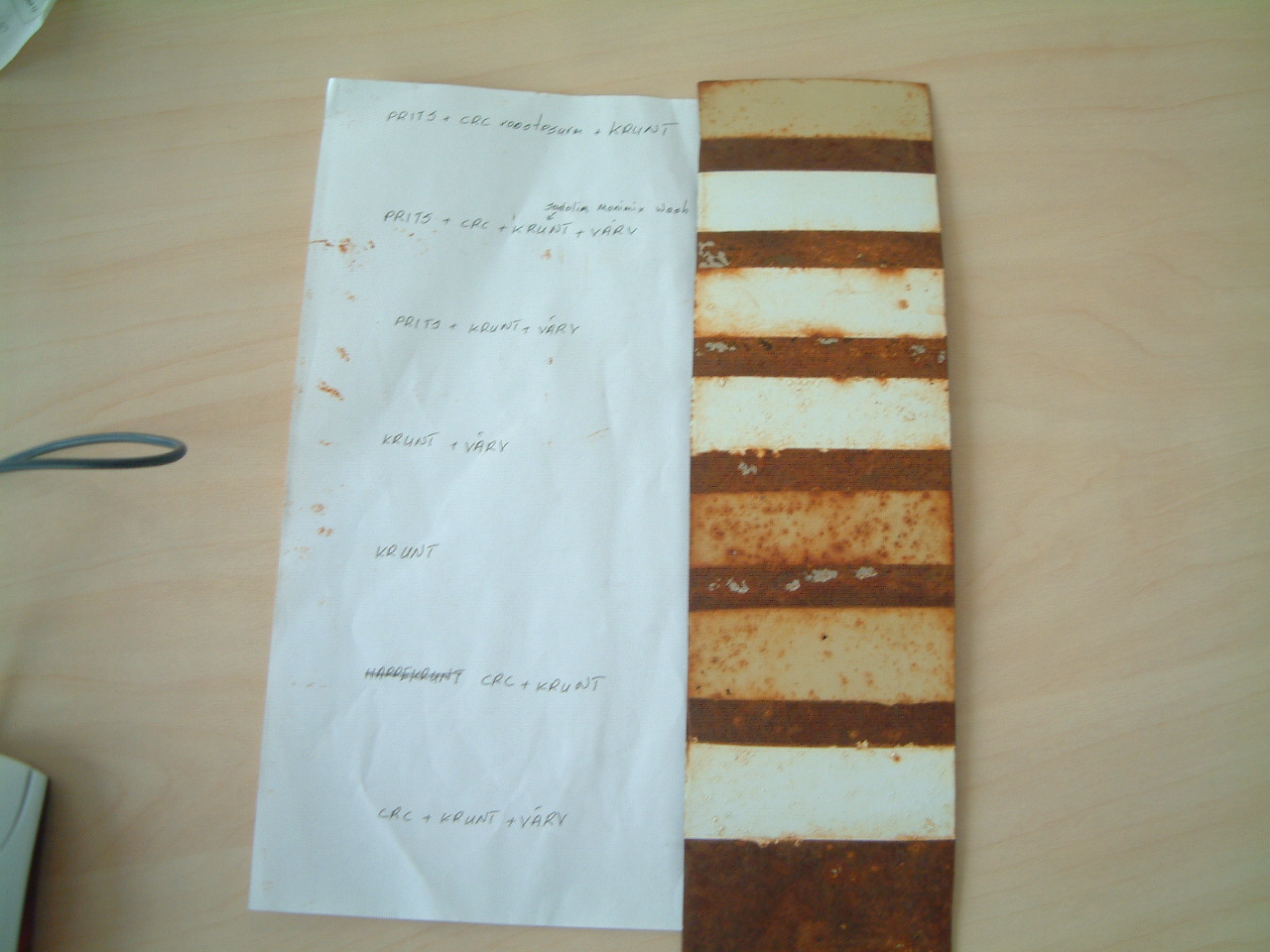

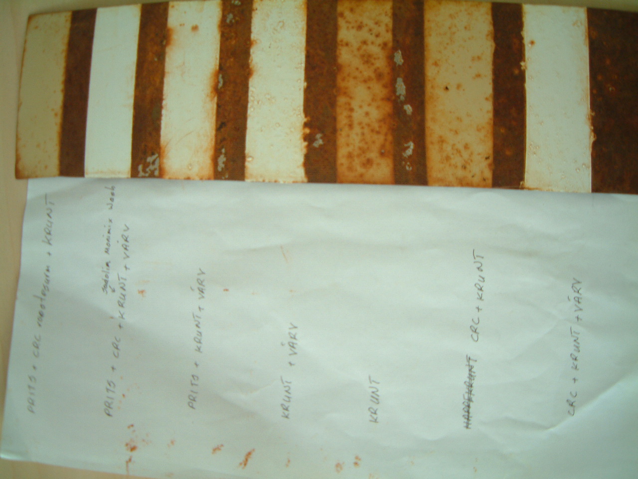

13piisab - 18-03-2006
nonii - pole ju pilte näidanudki omal ajal tehtud "katsest" (käesoleva teema postitus nr.11). Vabandan. Aga parandame nüüd selle vea:
http://forum.automoto.ee/attachment.php?aid=22681
http://forum.automoto.ee/attachment.php?aid=22682
nagu näete piltidelt, on keemilisel rooste tõrjumisel ikka mõte sees - ka siis, kui eelnevalt on rooste mahaaniliselt eemaldatud. Minu "katse" puhul oli üks viga: roostesurmast oleks pidanud pärast tolle kuivamist veel traatharjaga üle käima. Muidu jäävad metallile roostesurma+õhu mullid. Kus õhku, seal toimub aga teadupärast ka metalli korrodeerumine...
13piisab Kirjutas:sai siis prooviks võetud ühtlaselt roostetanud plekitükk, see "õigesse formaati" lõigutud ning kaheksaks sektsiooniks jagatud (erinevad mehhaanilised/keemilised puhastamised-katmised). Vastavalt töödeldud-kaetud sektsioonid:
1) prits+"roostesurm"+krunt
2) prits+"roostesurm"+krunt+värv
3) prits+krunt+värv
4) krunt+värv
5) krunt
6) "roostesurm"+krunt
7) "roostesurm"+krunt+värv
8) "roostesurm"
kõik ribad on eraldatud siis kas tavalise roostese plekiribaga või pritsitud plekiribaga.
materjalidena siis:
a) "prits"=liivaprits
b) "roostsurm" = mingi üliväikeses topsis "CRC" toode (potsikul küll kiri "kontsentraat", aga ma ei lahjendanud - roostet õgis uskumatult kenasti, kuigi mehhaanilise töötlemisega ei anna võrrelda)
c) "krunt" = "Sadolin Wash Filler" - (2k) happekrunt
d) "värv" = "Devorist" ostetud (2k) veoautovärv - "Berthosan" oli vist nimeks
