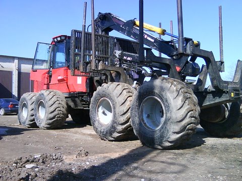

Valmet.
Üks tuntumaid metsamasinamarke kahtlemata.
Seekord võimalus esitleda teile suurimat mudelit 890.3
See "punkt kolm" näitab, et tegemist kolmanda uuendusega/modifikatsiooniga 890 mudelist.
Pikka juttu ei tee, lihtsalt palju pilte:
Juhi töökoht:
Näidikute plokki asendab Maxi arvutikuvar:
Lisaks minikangikestele asub käetugedes veel hulgaliselt nupukesi navigeerimiseks arvutis, käikude sisse-väljalülitamiseks, koormavõre liigutamiseks, sahateraga opereerimiseks jne... :
Ja selline on pilt, mida näeb selle kolaka esiaknast:
Paras koljat kokkuvõttes.
Viiemeetrine palk annab koorma mahuks ilma kuhjata,stoikaotstega triiki olevana tiba üle 19tm. Tegelikult pole see teab-mis-suur koorem.
Ise olen vanale 862-le suutnud peale pakkida üle 25tm 5,2meetrist kuusepalki. Lahe juhus oli. Poolhaakega Kamaz sõitis ette, ladusin ta täis ja endale jäi veel paras ports palke "kojuviimiseks" selga Big Grin. Lühike vedu oli, maastik suurepärane.

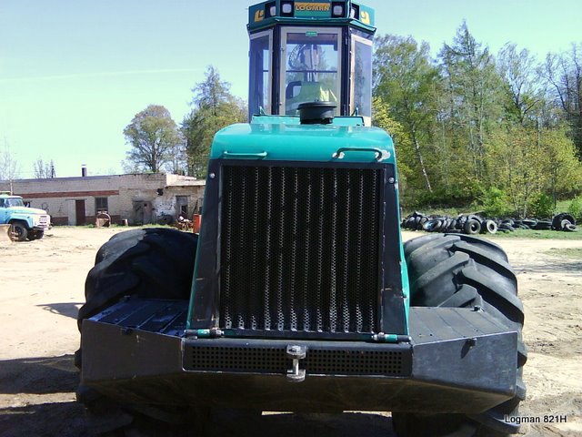

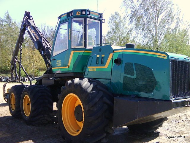

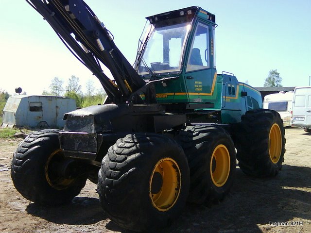

Veel üks Logman.
Eespool oli põgusalt juttu mudelist 801-6. See viimane number tähistab mootori silindrite arvu. Uuemad tulevadki kõik 6-silindriliste Sisu diislitega. Varemkasutatu, esimene Logmani mudel üldse, Iveco neljapütasega on jäädavalt eilne päev - ajalugu (801-4 oli peal).

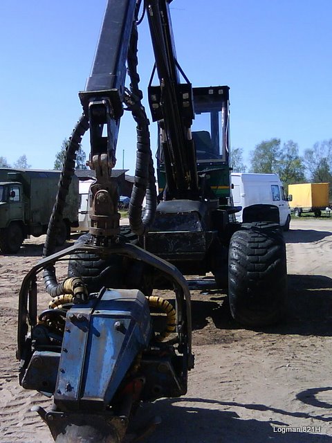

Aga nüüd siis võtsin ette Logman 821H põhjalikuma jäädvustamise.
821H on edasiarendus mudelist 811H.
Värskem mudel on raskem, raskuskese on allapoole toodud seega ka stabiilsem ja seda tänu tagaossa kahele poole raami lisatud kütusepaakidele.
Kui 811 ülal asuv paak mahutab ca. 200 liitrit kütust, siis 821H alumised paagid mahutavad lisaks veel samapalju.
Tegemist jällegi lätlaste kasutuses olnud masinaga ja tähelepanelikum silm leiab mõlke nii siin kui seal.
Käsi südamel, mina pole neid sinna teinud Big Grin, pigem vastupidi.

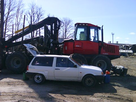

Möödunud 2008. aasta märtsis käis seesama masin mu käe alt läbi - tõime ta Eestisse remontida täpselt samuti nagu pool aastat hiljem 811F vedajagi. Kapott oli üsna kõver, samuti hüdropaagi peal asuv kaas. Sellid olid haava suutnud endale pähe lasta Sad. No juhtub ikka, sellepärast veel kedagi seinaäärde ei panda, endalgi paar taolist juhust olnud.
Kõik plekid said tookord taas sirgeks pekstud ja üle värvitud. Paariks nädalaks siis tookord seda ilu jätkuski....
Sellele radikavõrele ja kapotile tehtud voldi eest annaks küll autorile paraja tohlaka torni pihta - tehtud veotraktori poolt niisama "pulli pärast". Harverimees jäi tukkuma ja vedajakutil oli hädasti vaja minna teda oma masinaga "äratama" - nagu lasteaed Toungue.

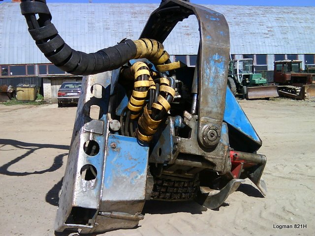

Lõikepeaks on sellise massiga pillil juba suurem Keto Supreme kui vanematel mudelitel. Muidugi võib sinna riputada ka väiksema pea, aga ju siis oli tahtmine proovida seda jurakamat.
Ma ei ütle midagi - minu jaoks lihtsalt kole agregaat - nagu suure sangaga ämber Big Grin.

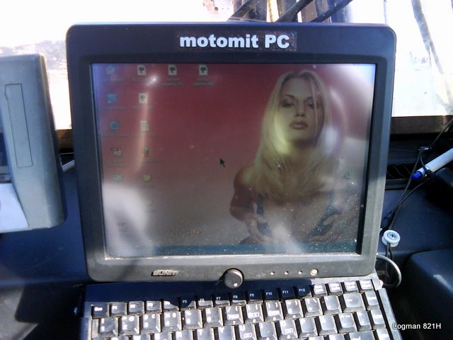

Juhi töökohtalt ei leia suurt erinevust midagi võrreldes teistega. Otsesõitmist ja head väljavaadet segab endiselt mast, aga see on kõikide masinate viga. No Valmet ja Ecolog (end. CAT) on tiba teisemad, aga nondel jälle parempoolne küljeaken "mastiga kaetud". Igal omad head ja vead Wink.
Tööarvutiks Motomit IT, andmesidel ja failide hoidmisel abiks soomlaste Sunit. Lätis on kaarega rangem süsteem riigimetsa liinis töötamisel kui meil, seepärast ka need kallid Sunitid Logmanitel peal.
Alusmasina tööd juhib ja kontrollib Parkeri IQAN.
IQAN'i ekraanilt saab vaadata temperatuure, rõhke ja teisi mootori ning hüdraulika tööd iseloomustavaid parameetreid. Samuti käib tõstuki ja muu tööhüdraulika häälestamine läbi selle karbikese.

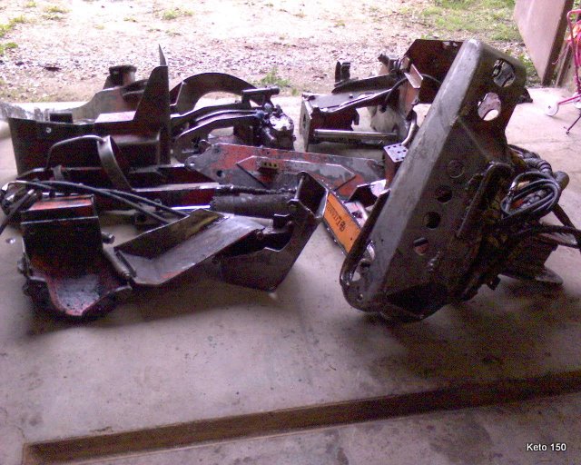

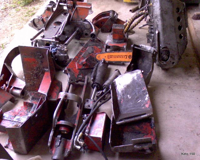

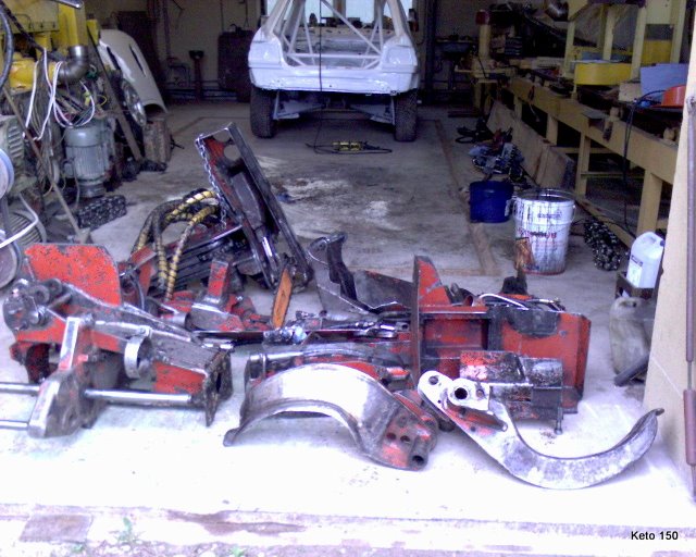

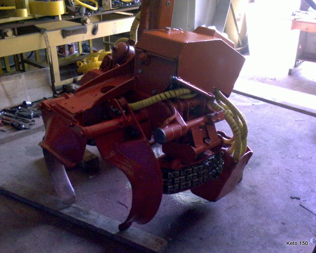

Aasta eest mängis juhus kätte võimaluse juba ei-tea-mitmendat korda võtta üksipulgi lahti, remontida ja taas kokku laduda Keto-150 tüüpi lõikepea ning seekord tegin siis ka mõned pildiklõpsud.
Tegemist oli tellimustööga, eesmärk saada pea, mis oleks "odavast vanast rasvast", aga kvaliteet enam-vähem uue sarnane.
Omaette põnev ja huvitav kuid väga aeganõudev tegevus.
Pool päeva lammutamist, siis nägi pilt välja selline nagu tööpea oleks lennukilt alla kukkunud:
Seejärel leotasin päevakese riideid ja iseennast ning tegin "pipi näo" pähe ehk käisin survepesuri ja vastava ainega üle kõik agregaadid. Asjad oli tarvis piinlikult klantsida, et iga idanev mõranatuke oleks paremini näha.
Kogu raudmaterjali osa sai seejärel üksipulgi, lausa sentimeetrihaaval läbi uuritud.
Kõik mõrased kohad faasi käiatud ja uuesti keevituse teel täidetud.
Põhiraam läks vahetusse - ei kõlvanud enam millekski ja vedeleb siiamaani, sest metalli kokkuostuhinnad on kah langenud Big Grin.
Pildil ringiga ümbritsetud vana:
Uus raam sai kasutatud, kuid korralikum kui endine. Sama lugu juhtus saekojaga - vana oli hullult puruks, korduvalt keevitatud, kõver ja üldse õhemast materjalist, kui seinaäärest leitud kasutatud asjandus.
Silindritele uued tihendid, silmadesse uued puksid.
Vigased silindrisääred uute vastu vahetatud.
Hoobadele uued puksid.
Täielikult uus tapiring.
Hüdromootoritele (4tk) uued tihendikomplektid.
Mitukümmend meetrit uusi voolikuid, natuke vähem kulus "traati" uue elektrijuhtmestiku ja signaalikaablite peale.
Veolintidele uued puksid ja rullid. (Sarnaneb tööle, mis tuleb teha kui hakata rullpuksketti remontima. "Hea" töö! ) Võib-olla läks alla üks uus lint, ei mäleta enam Toungue.
Loomulikult läksid väljavahetusse kõik mutrid-poldid, sest aeg oli teinud vanadega juba oma töö. Vibratsioon ja töömeeste oskamatus või lohakus mutrivõtmetega ringi käia lubas päris paljudel kinnitusvahenditel ülemääraseid kulumisjälgi leida.

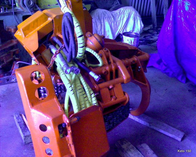

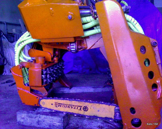

Kuu aega oleks olnud tihedat tööd, vahel ka varuosade ootamist ja tulemus lõpuks siis säärane:
Tegelikult kulus aega rohkem, sest ei olnud vahepeal mitu nädalat asja juureski mitte.
Tõsi, värvimisele ei hakanud kah erilist rõhku ja kvaliteeti panema, sest nagunii on see üks hetkerõõm, ülearune kuluartikkel ja tänamatu töö - varsti on okstega kõik haljaks hõõrutud.
Kokkuvõttes - täielik remont, et saaks jälle aastakese muretult tööd teha, siis algab masinaomanikul kõik otsast peale.... Toungue.
Mitte et peaks nüüd uuesti sama mahuka operatsiooni tegema, aga puksid vajavad uuendamist, siit-sealt keevitada, siis ei lähe järg käest ning kulutused on kokkuvõttes väiksemad Wink.

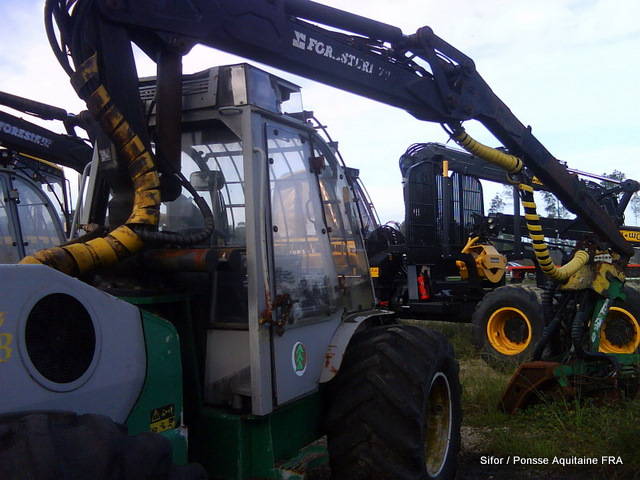

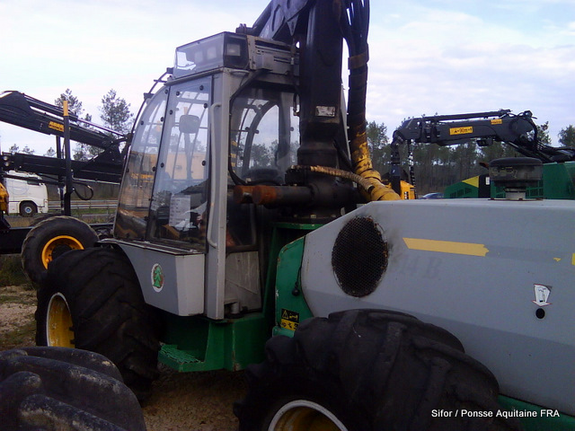

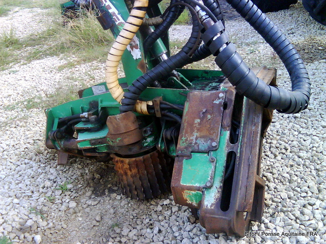

Saagem tuttavaks, Sifor.
Kodukamaral siiani kõigil kindlasti nägemata ja ei tea kas lähivälismaal Soomes-Rootsiski leidub.
Aga toodetakse neid masinaid Euroopas ja sünnimaal üsnagi levinud riist.
Jutt on siis masinakomplektist, mida valmistatakse Prantsusmaal. Sõna *komplekt* minu kõnepruugis seepärast, et Prantsusmaa metsaga kaetud piirkonnas (edelaosas, Aquitaine provintsis) võib tihti kohata Sifori nime kandvat nii harvesteri kui ka vedajat ehk forwarderit.
Ise sellisega tööd pole teinud ja pildidki said üles võetud põhjusel, et too harverihakatis, täpsemalt nood (kaks tükki) jäid platsil fotosilma ette, kui oli asja Ponsse esindusse.
No eks mõtlesin natu ka siinsetele lugejatele Smile.
Üpris omapärane masin, sest tõstuk asub kabiini taga ja vaateväli peaks tänu sellisele asetusele kindlasti vaba ja igati lahe olema.
Selline tõstuki asend seab aga omaette nõudmised ja kindlasti ei tohi lekkida mitte ükski tihend, voolik ega muu hüdroõliga seotud tuts või ühendus. Olen töötanud kunagi ülikihvti, vaata et lausa omavalmistatud Valmetiga, millel tõstuk oli katusel ja pean tunnistama, et ega ei ole hea, kui aknad pidevalt rasvast leemendavad.
Arvestades veel seda, milline kuumus Edela-Prantsusmaal suuremal osal aastast valitseb, siis võin kindlalt garanteerida, et siinne harveripiloot saab tõstukilt tilkuvat määret akendelt rookida küll ja rohkemgi veel Toungue. Isegi siis, kui hüdrosüsteem väljastpoolt laitmatult kuiv on....
Peaks ehk langetusagregaadiks tundub olevat miskine AFM-i aretis, aga võin ka eksida, nii et väga suure häälega selle koha pealt igaks juhuks ei kilka (ei mäleta, mis birkal kirjas oli, pildid said tehtud oktoobrikuus k.a.).
