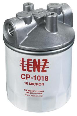

Kas ma olen õigel teel, kui plaanin paigaldada sinna kõige alla, kus on pumbast tagasivool paaki, voolikujupi asemele  sellise juraka? Või peaks voolikuga kuhugile kõrgemale asja viima, et oleks kergem filtrit vagetada. Muidu jookseb kogu õli süsteemist välja, kui filtrit näpid. Mille järgi filtrit valitakse?
Vaatan, et need kronsteinid võtavad vastu kõiki filtreid, mis mõõdult sobivad...

See on pumba imu vist mitte tagasivool mida kirjedad, sinna ei soovita panna kuna kui filter umbes siis pump ei saa piisavalt õli ja varsti laiali, mõistlik oleks panna jagaja tagasivoolu ja paagi vahele( Seljuhul jääks ta orginaal filtriga jadamisi)
Filtrit saad valida mikronite järgi, ehk kui tihe ta seest on ning teine näitaja on liiter mida ta läbi laseb.
Kui tahad enne jagajat saada filtrit ikka siis otsi kuskilt metallikokkuostu platsilt survefiltri korpus, sinna uus filter ning pane ta pumbast väljuva osa vahele.

Kui on väike filter näiteks 40l/min siis paneks roolivõimendi toru vahele.
Kui aga suurem näiteks 80l/min siis jagajast tuleva raudtoru vahele.
Filtrist ei mahu kindlasti kõik õli läbi nagu paljud arvavad vaid 1/10 kuni 2/3 ja ülejäänu läheb filtris oleva klapi kaudu mööda filtrist.
Aga iga ring läheb mingi kogus läbi ja lõpuks saab õli puhtaks.
Sinna kaane alla oleks muidugi kõige lihtsam auto filtrielement tekitada ja Belarusile on see lihtne aga kas seal on selline topsik sees kuhu saab elemendi panna ei mäleta enam.
