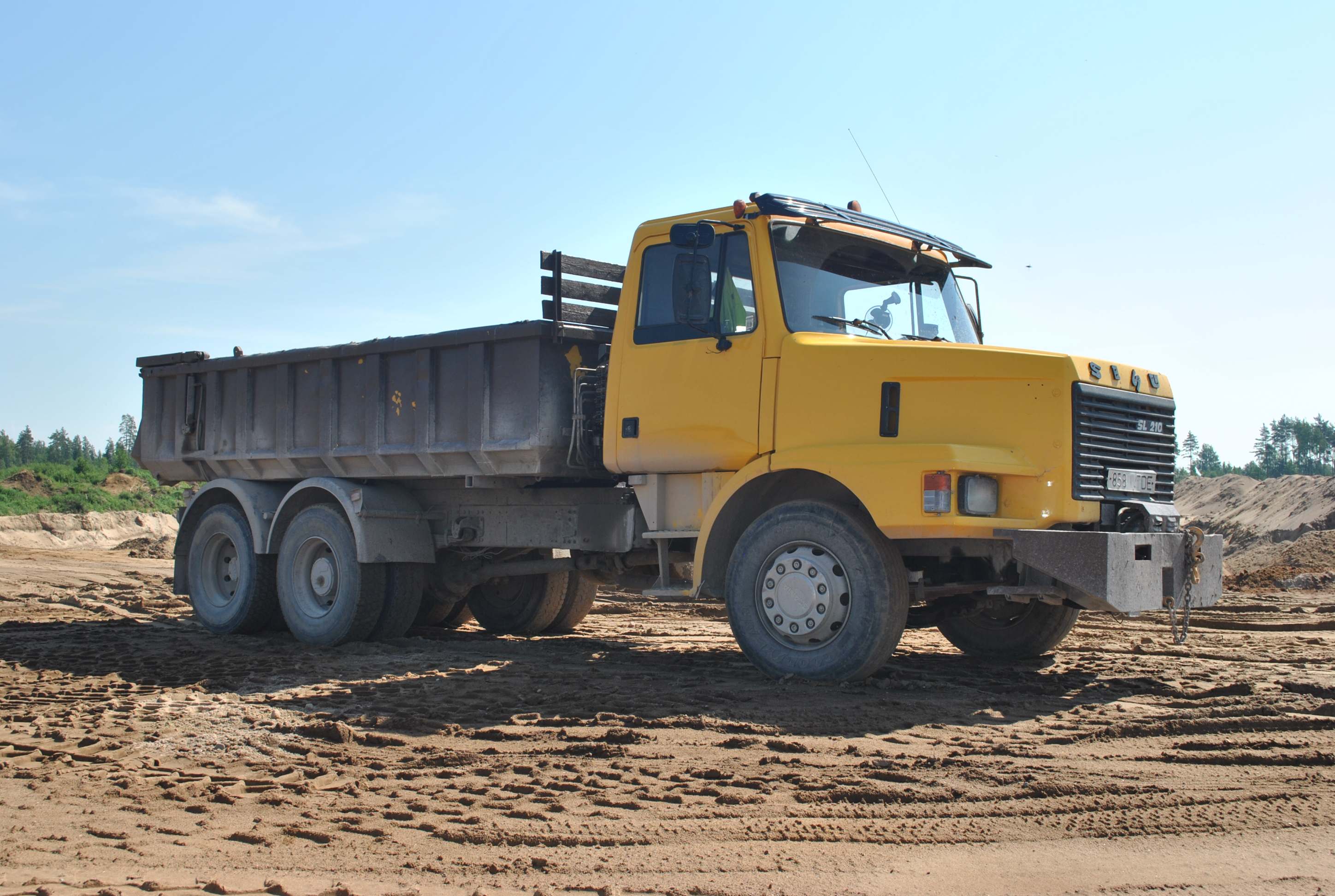

RE: Projekt: Sisu SL210 - mlsluik - 10-07-2013
"Nopea traktori" on igati eeskujulikult käitunud, nüüd tuleb väike tehnohoole vahepeal, mille käigus vahetan õlid, filtrid, uued rehvid veosillale jne.
Sammuti tuleks summuti paigaldada, hetkel käib kõik läbi kasti. Sidurivõimendi on siiani selline "imelik"
