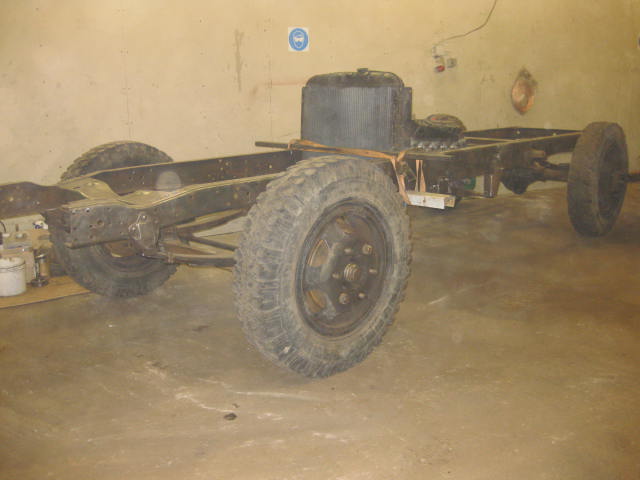

Pikalt jälle vaikus olnud aga eks muud tegemised tahvad teha, tervisega ka probleeme ja eks saanud teha ka selliseid asju mis eriti välja ei paista
Aga nüüdseks hakkab juba vanaraua hunnikust ka lootuse kiir paistma
Algul sai raami küljest rauda vähemaks võetud aga nüüd siis vastupidi tuleb aga juurde. Raamile on keevitatud mõned nurgad ja taga silla kohale lapid. paika on sätitud esisild, alul oli mõte panna sild otse vedrude alla aga oh õnnetust, 53 ja 51 silla kokku klopsimine ei jätnud ilma probleemideta. Nimelt on 51 silla tala otsad rohkem konksus (käänteljed asuvad üleval pool) ning selle tagajärel ei tahtnud 53 paraleer varras vedrude alla ära mahtuda, selle mure lahenduseks tuli panna vedrude alla lisa klotsid nii umbes 12+7mm. Kammitsad sai paika originaalid, muttrite alla lisa pakksust ainult.
Kuna tagasilla reduktor on veel ehitamisel siis tõstsime alla lahtiselt vaid silla korpuse (tagasillast pikemalt siis kui reduktori osad valmis). Aga et tegemistega edasi minna tuli kest alla visata. Sealt edasi sai mootor, käimar ja kardaan paika sätitud (agregaadid vana bagi pealt). Tagumise moorori kinnitusega oli asi lihtne
52 tagumine tala ja raami külge riputamiseks kasutasime (idee meistri bagilt
) ära kabiini esimesed kandurid, esimeste padja kinnitustega tuli vähe rohkem vaeva näha aga vähe relakaga nüsimist, keevitamist ja puurimist valmis sai
(hetkel küll vähe poolik, sest tuleb veel tugi poldid panna). Ja nii saigi mootor aiste vahele kinni
Edasi tuleb hakata mõtlema
radika kinnitusele, põhimõtteliselt idee/projekt olemas aga aeg sai otsa ja vaja materjaale hankida
Aga põhiline et ikke tasapisi edeneb ja vaimu me pole veel nurka visanud

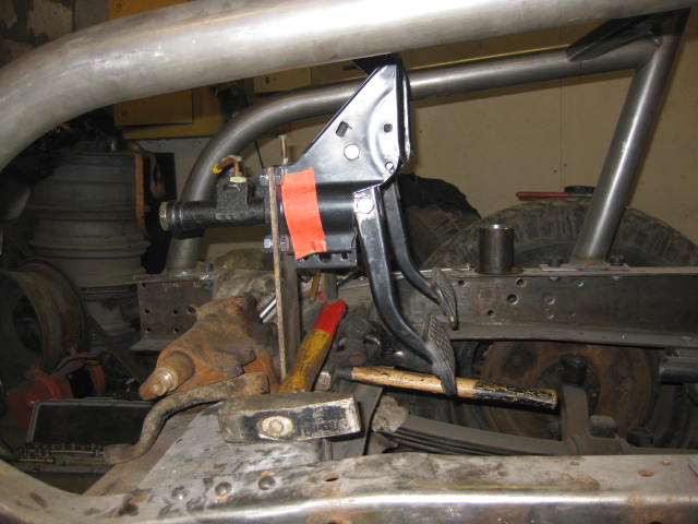

Järjekortselt on olnud pikem paus siia kirjutamisest aga see aeg on mõndagi tehtud.
Vähe sai täiendatud mootori esimest kinnitust, paigaldatud radika alumine tugitala ja valmis sai meisterdatud istme kinnitus. Aga põhiline et täna õhtaks hakkab bagi juba kuju võttma. Mootori poolest on hetkel seisak aga eks millagi saab ka see hoosisse.

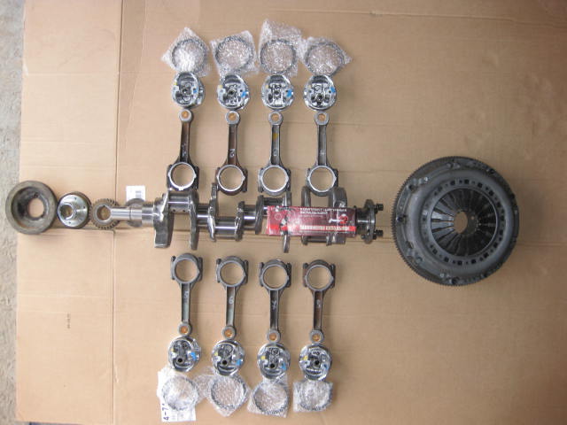

Siin siis kola mis homme rändab põhja naabrite juurde tasakaalustamisele. Koht kuhu peab välja jõudma on Turu lähedal. Sai seda teemat kohalike V8 meestega arutatud ja soovitus tuli sinna minna. Kui kolaga tagasi eks siis muljetan teemas mis on üleviidud Tasakaalustamise alla.
Nagu näha kohale on jõudnud kepsud kui ka kolvid. Kepsude kohapealt oli väike pettumus sest mötlesin et need tehakse päris uued aga võta näpust
Kasutatud on gaz 13-14 kepsusid ja kuna uus kolvisõrm on peenem siis on kepsu ülemise silma ava aetud ühte serva ja saavutatud õige pikkus.
Siduri korv ja ketas tulevad uuemate 4x4 Gaz veoka oma, need vähe kabedama ehitusega.
