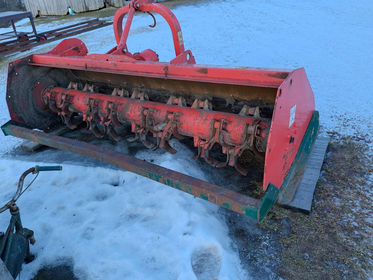

(02-02-2024, 20:20 PM)meli666 Kirjutas:  Oskab keegi öelda miskit, omab sellist Vogel Noot niidukit. Head ja vead?
On 2,5 meetrise niitelaiusega ja tehase andmelehe järgi miinimum nõutavad kilovatid 48.
Tavahingamisega Belarus 55Kw vist, ...
Murekoht on ka niiduki maapinna kopeerimine. Antud isendil on olnud rattad. Kronsteinid kaduma läinud, ainult üks ratas on järgi jäänud.
On see ratastega lahendus miskit pidi parem? Tavaliselt kasutatakse rulli, ka Vogel pakub rulli varianti. Jällegi pilt netist.
Nüüd teagi, kas liikuda rataste või rulli suunas. Eelmine omanik on kasutanud ainult taldadega, aga see väga ei toimi vist ja keerab kamarat ka pahupidi pööramisel. Niiduk ise kaalub 890Kg ja need tallad peaks oluliselt laiemad olema.
Omanud ei ole, kasutanud olen ja teiste kogemusi on kümnete isendite kohta.
Enne millegi edasiehitamist lase korraks traktori taga ringi tööpööretele. Et ei ole oleks pärast halba üllatust kõverakslastud võllist... Kõikide vasarate kinnituskõrvad vaata ka üle, et poleks sita keevitusega "parandatud".
Vaadates kõverakslükatud tagatala, siis ei imesta ise ärakukkunud rataste üle. See EI OLE uudismaapurusti puidu mullagasegamiseks , vaid rohumaapurusti. Pöidlajämedune võsa veel läheb, aga üle selle lõhub masina ära.
Rull või rattad on pigem Sinu valiku küsimus. Kas soovid hekseldatud materjali kiiret mädanemist, põllulolevate mutimullahunnikute (ja karjamaade puhul ka pasalätakate) laialivedamist) või pigem õhulist hekslit ja kerget vedamist? Rattad on kergemad vedada ja nagu öeldi, siis ka pehmemad. Samas leiab ratas üles need augud, millest rull oma laiuse tõttu üle veereb. Küll leiab rull üles KÕIK kivid, kännud ja pokud.
Russ jõuab seda kindlasti vedada mingil kiirusel. Purustusniiduki korral pole mingit "minimaalset tööks vajalikku võimsust", sest vajaliku energiahulga hulga määrab tehtav töö. Ja kaudselt ka masina enda mass - liiga väike traktor ei saa seda maast lahtiSmile  Ehk mida rohkem massi ajaühikus tahad läbi ajada, seda võimsam peab olema ees väntaja. Suurema taimikuga lihtsalt töötad aeglasemalt. Tahad kiiremini, paned suurema hobuse vedama. Mainitud vabalthingeldava russi korral võiks käigud II-IV olla kasutatavad kuni kapotikõrguse heina puhul, kui mootor vähegi jõus. Üle selle ei pruugi piisavalt aeglast käiku leiduda...
Ma muretseks rohkem JSV reguleeringu pärast....
Mis puudutab rippsüsteemiga maapinna kopeerimist, siis ega seda ükski traktor aktiivselt ei oska. Uuemate elektroonilised tõmbejõu mõõtepoldid on küll üsna head, aga masin ei oska teha vahet liiga tugevast mahatoetumisest tekkinud tõmbejõu suurenemisel ja liiga tummisesse heina sõitmisest tekkinud takistusest - ühtviisi hakkab kergitama. Ning ega seda pole ka vaja - valdav osa lääne masinate rippsüsteeme niikuinii ei hoia ülespoole vastu, ainult allapoole toetab. Russiliste ujuvasend peaks küll täiesti piisav olema. Ning nagu mainiti, siis saab kasutada pikergusi avasid püsttõmmitsatel. Siis tuleb muidugi meeles pidada, et transpordiasendis võib ka ikka VÄGA viltu vajuda...
Vabajooksuga reduktorit ei usu, aga võimatuks seda ei pea. Ka see selgub proovikäivitusel. Mõni kodanik on üritanud ka JSV võlliotsa pidurilinti lõdvendades sellest mööda hiilida, aga pole neil kellelgi traktori lülitusmehhanismid pikalt pidanud.

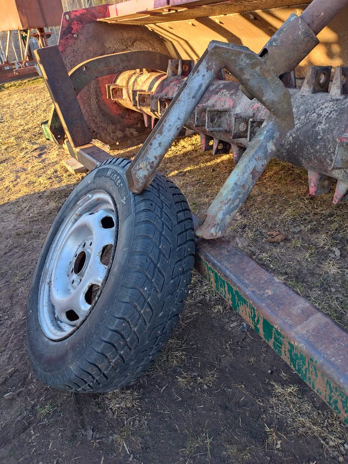

RE: K: Hooldusniiduk MTZ-82 haakesse - mutikas - 05-02-2024
Näe tegin sulle täna paar pilti.
7 cm pikkuse vahe.
Rattad kui teed siis kondlasti 360 kraadi pöörlemisega,on lihtsam nurkasi jms niita.
Kvernelandi fxj 10+aastat kasutuses,siiani kõik originaal kui mõni tera välja arvata ja rihmad.

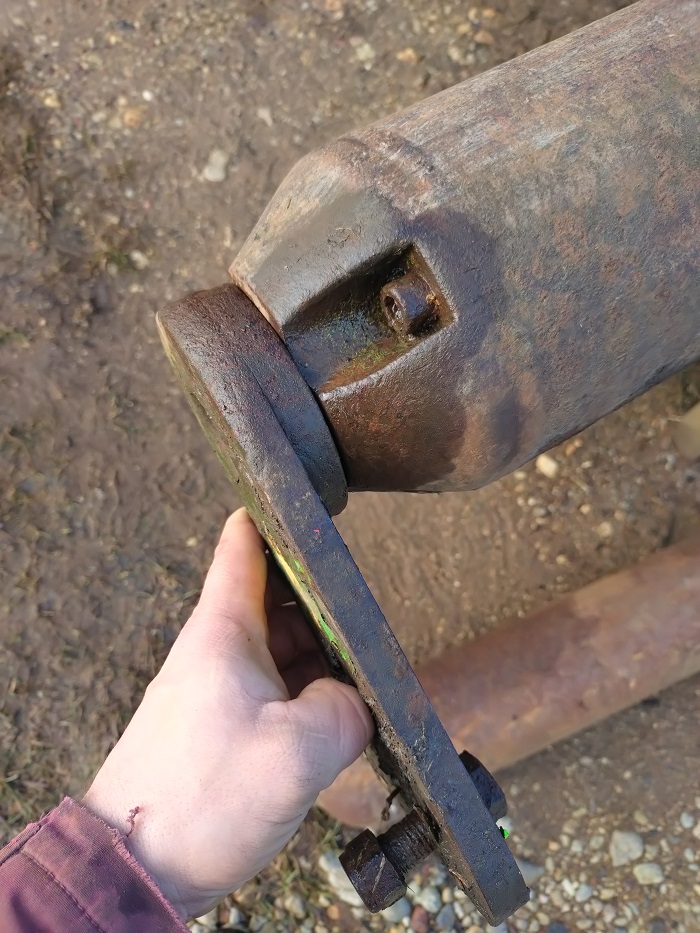

RE: K: Hooldusniiduk MTZ-82 haakesse - meli666 - 10-03-2024
(03-02-2024, 09:21 AM)v6sa Kirjutas:  Rull või rattad on pigem Sinu valiku küsimus. Kas soovid hekseldatud materjali kiiret mädanemist, põllulolevate mutimullahunnikute (ja karjamaade puhul ka pasalätakate) laialivedamist) või pigem õhulist hekslit ja kerget vedamist? Rattad on kergemad vedada ja nagu öeldi, siis ka pehmemad. Samas leiab ratas üles need augud, millest rull oma laiuse tõttu üle veereb. Küll leiab rull üles KÕIK kivid, kännud ja pokud.
See materjali kiirem mädanemine rulli lahenduse puhul on vist tagaluugi asendiga ka ju seotud? Kui luuk kinni, siis käib materjal rulli alt läbi, kui aga lahti, siis ilmselt viskab ju üle rulli taha. Mul see luuk üldse puudu, aga miskit tahan ikka teha sinna, nii liiga lahtine see värk.
Jupim aega juba mõelnud, et rattad või rull.
Otsitud sai Tartu adra vannas ja Saksa kaaruti rataste pöörel kolahunnikust. Klambriga vannas tala külge kinni ja miskine laagripukk ka pöörlemise jaoks ja oleks justkui valmis.
Käisin Taures ka rääkimas Vogelitest. Öeldi, et vanematel oli 13 tolli ratas, uuematel juba 14. Saksa kaarutaja ratas nende kõrval suht pisike oma 10 tolliga ja suurema mahutamiseks peaks seda harki ka juba ringi tegema.
Enda maid vaadates kipub olema vist rataste puhul ka see, et rattad kahelt poolt kokku künni vagu veerevad ja keskelt haukavad terad juba maad.
Seega rull oleks nagu sobilikum.
Rullidel on üldiselt pandud vist miskine vinkli latt ka küljele, et kleepuvat massi maha kraabiks?
Ise rulli ehitades peaks vist seda laagripuki lahendust vältima, kipub heina ümber võtma.
Vogelil on kuidagi teisiti lahendatud, et seda võlli vahel ei ole ja laagripukk on vastu rulli külge. Ilmselt ei korja heina nii hästi ümber.
Huvi pärast sai asjade hindu ka uuritud.
Komplektne ratas 535+kõmm
Tagaluuk 979+kõmm
Tagarull 1950+kõmm
Eks tuleb ise leiutada ikka. Kallil niidukil on ka kallid varuosad. Y tera tükk Taures oli aga 4,95+kõmm, mis originaal asja eest polnudki hull. Müüakse siin analoog teri suht sama hinnaga.

RE: K: Hooldusniiduk MTZ-82 haakesse - meli666 - 17-03-2024
Rulli lahendust keegi suurt ei kiida, tihti jooksevad laagrid kokku ja pukid purunevad.
Ratastega oma häda. Kui kahel pool külge need, siis selliste künnivagudega toimub keskelt maa freesimine. Kui lisaks veel ühe ratta keskele paneks, siis saaks asja paremaks.
See selleks. Otsustasin rulli kasuks. Kuidagi sattus neid kätte kaks, eri lahendustega.
Klassikaline lahendus, mis heina lihtsasti ümber kerib ja laagri hukkab.
Ja tagurpidi lahendusega rull, kasutuses Cabe niidukitel.
Eeliseks vast see, et heina ei keri nii lihtsasti ümber. Siiski olla sellegi laager suht ruttu kokku jooksnud. Ja niimoodi pikemalt ka edasi toimetatud, seega peab vaatama, kuidas laagripesade ja võlli pinnad üldse säilinud on.
RE: K: Hooldusniiduk MTZ-82 haakesse - v6sa - 17-03-2024
(17-03-2024, 20:43 PM)meli666 Kirjutas:  Rulli lahendust keegi suurt ei kiida, tihti jooksevad laagrid kokku ja pukid purunevad.
Eriti lühiealised on laagrid neil traktori ristidel, kel määrdeprits kenasti kuuris naela otsas on. Kui päevas paar korda suurem pusa ümbert ära harutada ja kord päevas määrida, siis kestma küll. Laager on odav ja vahetus lihtne.
"Tagurpidi" laagerdus kardab peent sitket lehte (kastehein näiteks) ja loomulikult silovõrku vms. peenikest paela. Oskab vahele kerida küll ja teeb seal tüki rohkem kurja, kui lahtise laagerduse korral.
Sellega pead arvestama, et rull toob kõik kivid-kännud-piiritorud vastikult teravalt istmele kätte.
