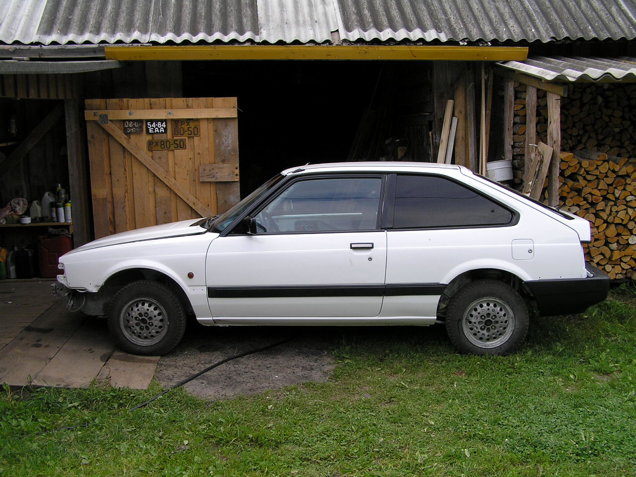

Katsun sellele postitusele nüüd siis ühe pildi lisada. Tegelikult olin vahepeal kodunt ära ja pole saanud autot teha. Täna aga panin natuke sisu kokku tagasi ja rookisin alt ära kogu väljalasketorustiku. Põhjuseks katkine sukk, mille homme uuega asendan.
Varsti on lootust auto teele saada.
