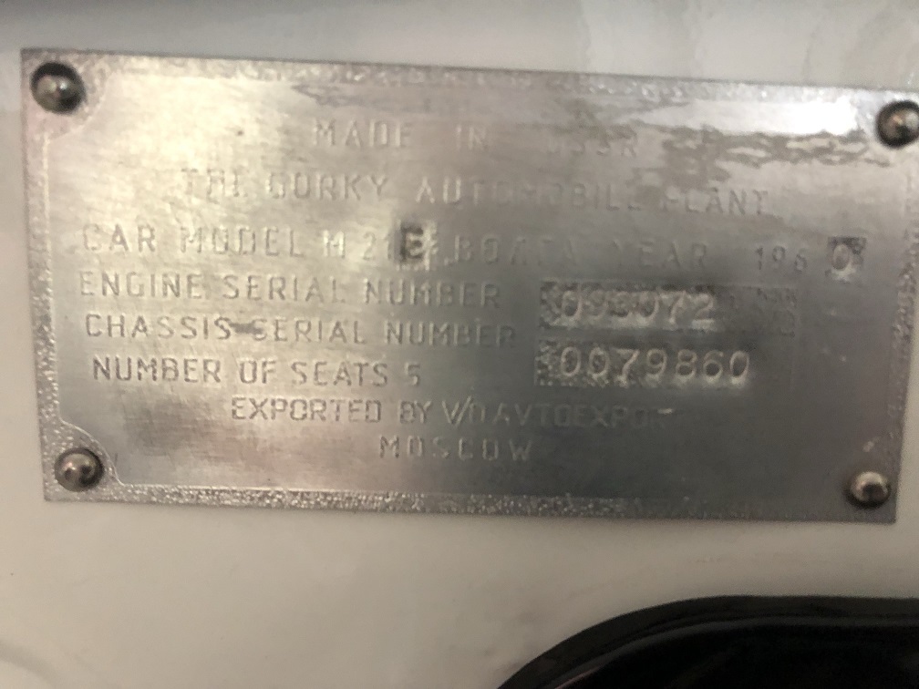

Esisild koos keskmäärdega, relee karp paigas ja sildike, mis kultuurikihtide alt välja toodud. Õnneks on tähed oksüdeerinud rohkem, kui ülejäänu ja selgelt on tekst eristatav.
