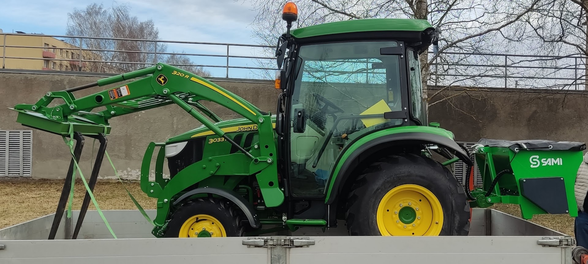

3033Ri peal olev 320R laadur on liiga nõrk oma 600 kiloga maaelu ja ehituse vajadustes, seega kohe saab rahvusvaheline ülevaatus mersurongile tehtud, teemaks on juba makstud  ja me läheme Lätti, nende pühal vabal päeval, Yanmar SV22'te ostma. Ka seal on omad Härra Maurused, kes on nõus ka öösel raha vastu võtma Big Grin  Lisaks lõputule kaevavmisvajadusele on just see noole alt 1100 kilo tõstejõudu bucket brake force'i kõrval oluline koos transpordikaaluga 2,2 tonni. Saagisime 20,5K peale hinna ja siis hakkab asi juba tasuma sest ainult rentimisele kuluks lähemas ajaühikus üüratult. See siis ka TEGELIK elu kopa elik esku vajadusega. Nõus, enamus meist ei saa seda lihstalt omale lubada, kahjuks! Ega see ka Sõbral rahaline "mõrv" kuid pikemas plaanis väga ära tasuv. Kusjuures just DIY jaoks!!! ISEehitamine on samasugune DIY. Et mõstlikul moel "ise teha" tuleb päris palju raha enne sinna alla matta! Odavalt ja kehvade vahenditega on tegu masohhismiga. Alates küttepuude teost 400-ruutmeetriste hobihoonete ehituseni kehtivad DIY puhul ikka samad põhimõtted. Mina olen masohhist aga mul on jube lahedad tööriistahulludest Sõbrad, keda ma hea meelega aitan Big Grin Ka raha kulutada...kusjurues ma pan neid pidevalt "maapeale tagasi tooma".
