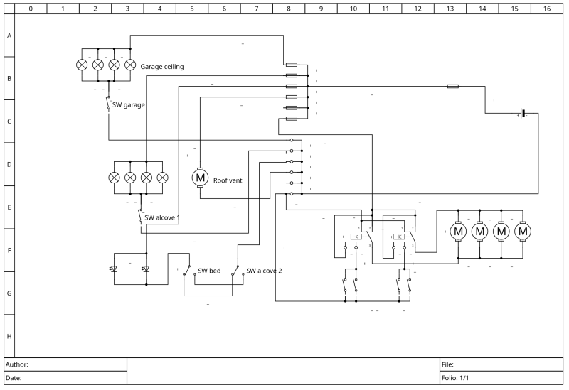

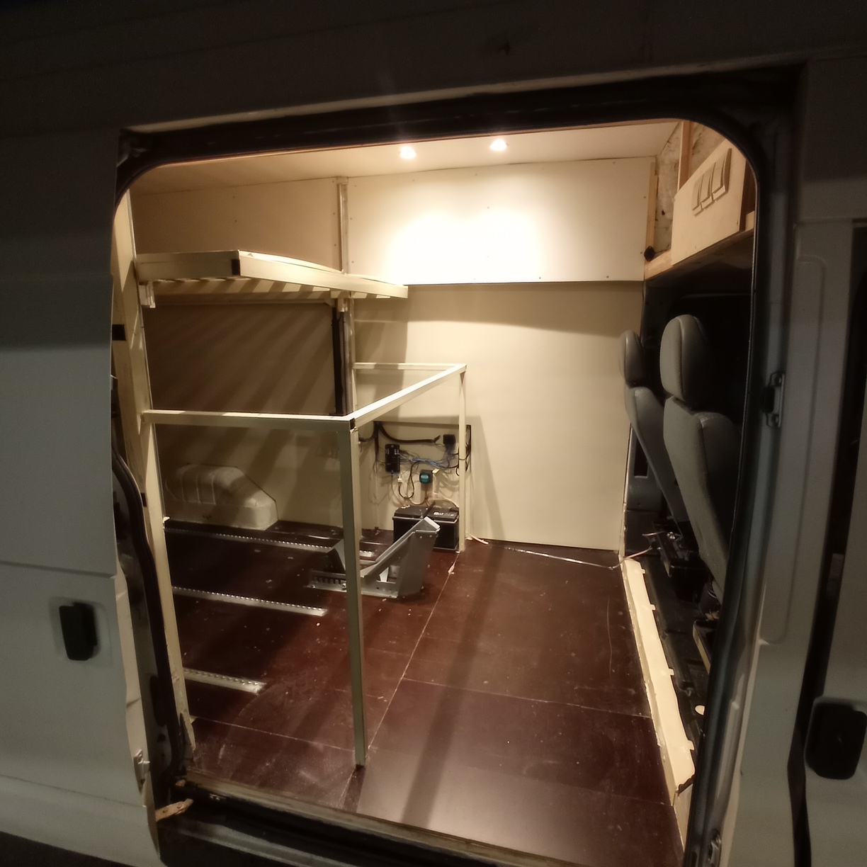

Üldises plaanis sai vahepeal... noh, kas nüüd valmis, aga edasiminekuks sobivasse seisu elektrisüsteem. Selleks, et peas mingi kord luua ning aru saada, mida ja kuidas ma üldse teha kavatsen, joonistasin kõigepealt kiire elektriskeemi:
Kuna ma kasutasin seda programmi (QElectroTech) esimest korda ja noh üldises plaanis olen ka elektrotehnikas suht võhik, siis mingeid iluauhindu ülalolev pilt ilmselgelt ei võida, aga siiski oli suureks abiks.
Funktsionaalsus on selline, et kokku on kolm gruppi valgusteid: toa lagi, garaaži lagi (ehk voodi alumine külg) ja voodi kohale tulevad laenurkadesse LED ribad. Esimesed kaks said endale kumbki ühe lüliti, vastavalt küljeukse juurde ning tagaukse lähedusse, ribad said veksellülitite paari, et neid oleks võimalik lülitada nii toast kui voodist. Lõpuks said voodimootorid kardinalülitite paari, nii toast kui garaažist liigutamise jaoks, aga selleks, et need tööle hakkaks (voodimootorid vajavad polaarsuse vahetust, ühtepidi sõidavad üles, teistpidi alla), oli vaja lisada kaks 5-jalgset releed - puhkeolekus on mõlema relee väljund massiga ühendatud, ühele voolu peale andmine tõstab selle toite külge ja mootor hakkab vastavas suunas sõitma. Teoreetiliselt ei tohiks kahe lüliti koos vajutamisel ka midagi hullu juhtuda (mootor muidugi ei liigu), aga nagu selgus, on kardinalülititel sees mingi kaval mehaanika, mis selle olukorra üldse välistab, viimati vajutatud nupp tühistab eelmise. Lõpuks ventilaator saab lihtsalt pideva toite, selle juhtimiseks on eraldi nupud ja kaugjuhtimispult.
Mõned asjad on veel, mida skeemil ei ole, USB laadijad voodisse ja pööningule ning külmkapi ja veepumba toited, aga need on lihtsalt juhtmepaarid, milles mingit keerukust pole ja seega ei hakanud neid pildile lisama, see niigi juba suht segane.

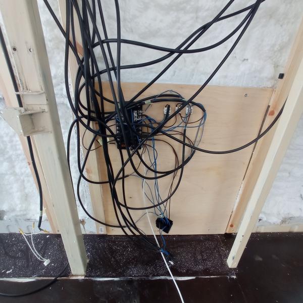

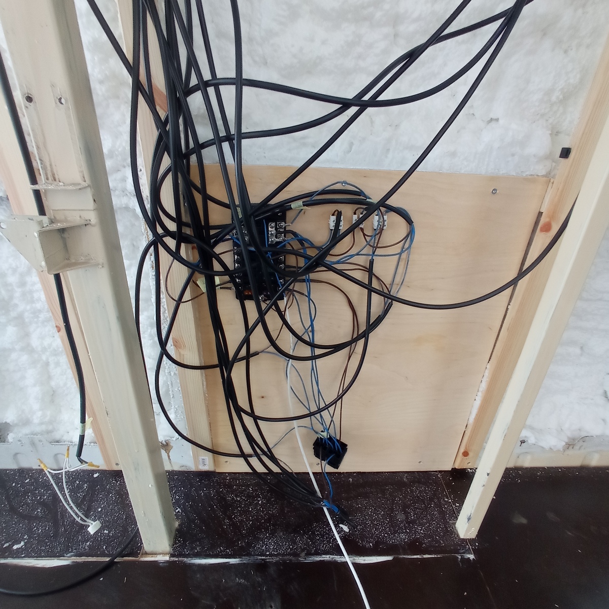

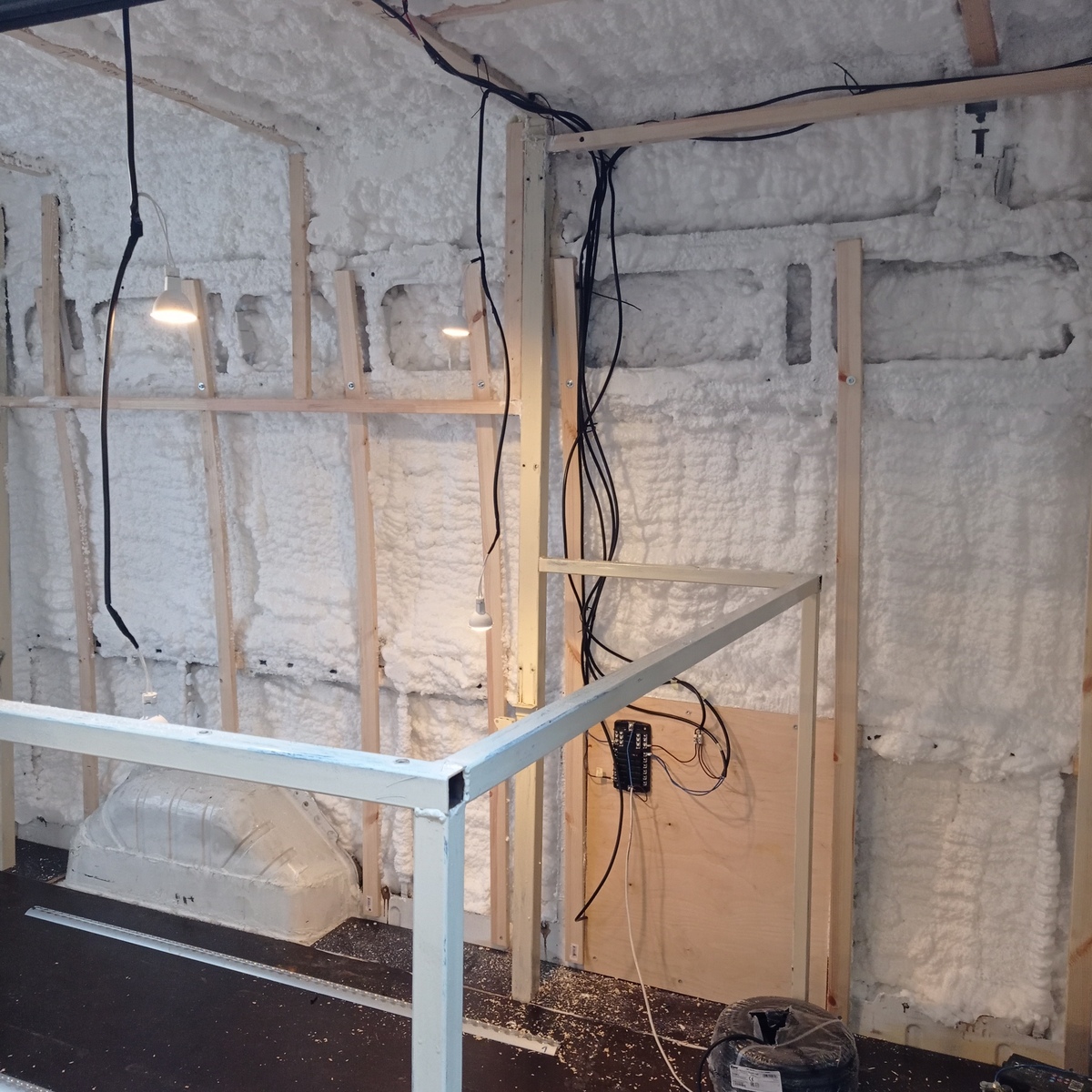

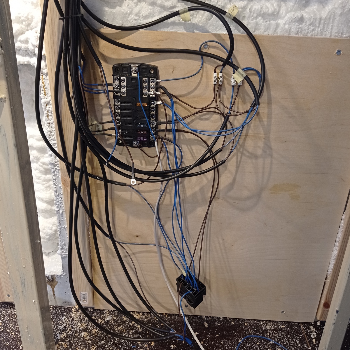

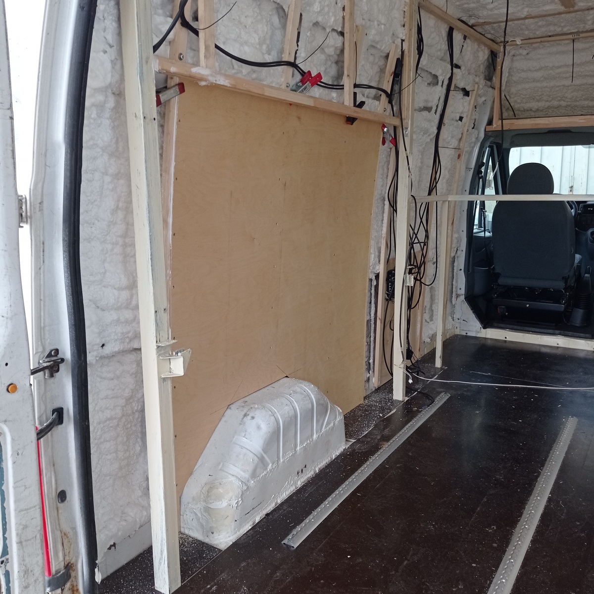

Seejärel panin paika "kilbi" asukoha, kruvisin sinna tagaseinaks ühe veidi tummisema tüki vineeri, selle külge läks omakorda kaitsmekarp ning siis hakkasin ükshaaval juhtmetega tulema.

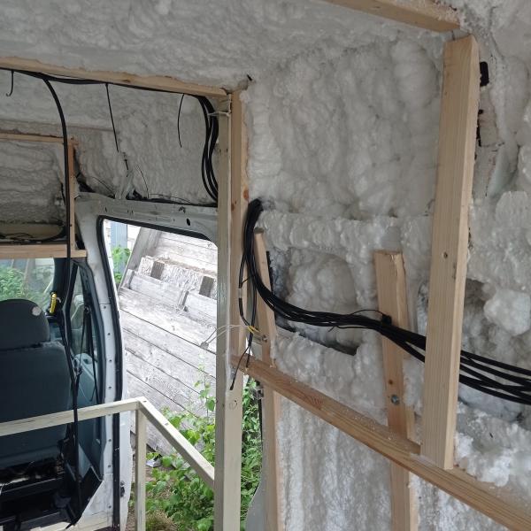

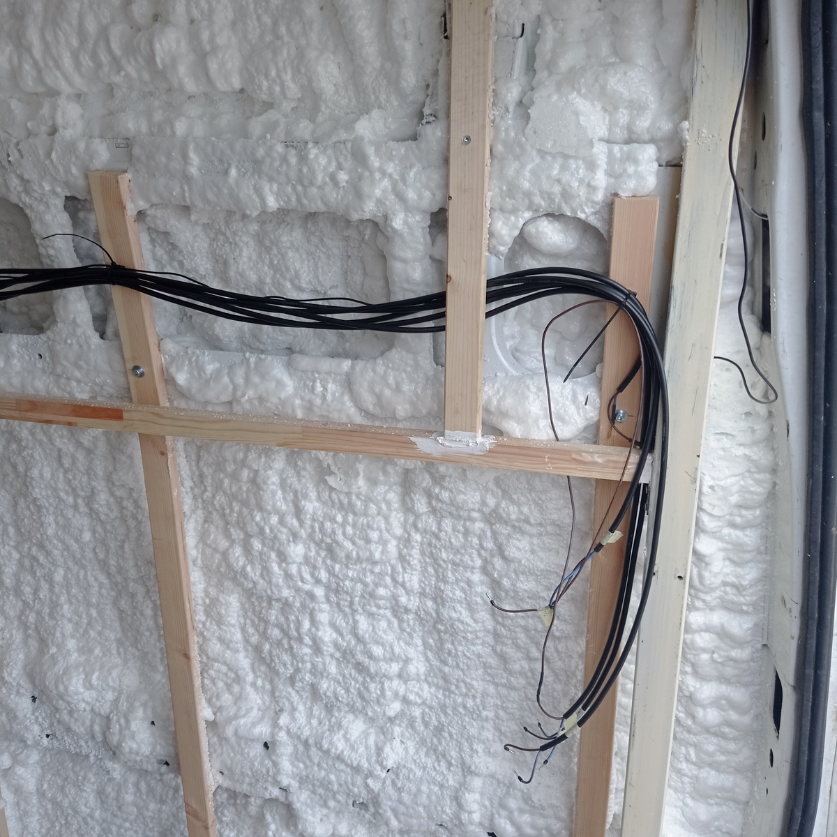

Juhtmeks ostsin 100m kõige lihtsamat kiulist 1,5mm2 kahesoonelist ehituskaablit, eks ta silmale natuke harjumatult jäme on, aga vask on vask, hind on hea ja lohutasin end sellega, et kui miski peaks kuskil natuke halvasti vibreerima või hõõruma jääma, siis isolatsiooni, mida läbi kulutada, on uhkelt Smile Teisest küljest oli veidi jäigemat kaablit jälle mõnus vedada, see võtab ise sujuvad kaared jms sisse, ei pea iga 5cm tagant nipukat panema.
Ehituse värvidega muidugi sai nalja, kuna teatavasti KTM-il ja ilmselt ka paljudel teistel sõidukitel on mass pruuni värvi, siis korrutasin endale habemesse koguaeg, et "sinine-miinus, pruun-pluss". Mõnda aega see töötas, aga kuskil kolmandal tunnil oli ajus ikka see bitt harjumuspärasesse olekusse flippinud, niiet kohati on need värvid vastupidi Big Grin Kui avastasin, siis keerasin muidugi jälle õigele rajale tagasi, eks näis, kas õnnestub kilbi korrastamise käigus asi päris ära korrigeerida. Kuna kõigi juhtmete jooksev korrastamine ei mahtunud mulle koos muu kupatusega pähe ära, siis loobusin üsna alguses ning jätsin kilbi poole lihtsalt pikkusevaru, et kui kõik on veetud, siis võtan lahti, lõikan parajaks ja vean juhtmed viisakalt:
Mingi hetk hakkas ühe posti külge kinnitatud kaablikimbu paksus natuke suureks kiskuma ning otsustasin pooled neist kõrvalposti külge kolida - see andis kilbi välimusele viimase kabelimatsu Big Grin
Aga kuna kõik funktsioonid töötasid ning kilpi korrastada saab ka vihmaga, aga paljusid muid töid ei saa, jäi see hetkel sinnapaika ning läksin edasi seinte paigaldusega. Kuna mulle üldse ei meeldi tüüpilise "vanlife" stiil, kus kuut lihtsalt saunalaudadega üle lüüakse, siis valisin materjaliks 4mm vineeri, et loodetavasti on piisavalt kergesti töödeldav ja muidu majandatav, aga ei jää päris vedel. Ausalt öeldes ma pole veel päris kindel, kas see ikka on hea otsus või oleks pidanud paksema võtma, aga noh, materjal on ostetud, niiet seina ta läheb. Takkajärgi muidugi saan aru, miks need saunalauad popid on, paigaldus on lihtsalt selline järk-järgult nokitsemine, võtad laua, sobitad paika, paned kinni, võtad järgmise, saad vajadusel natuke ebatäpsusi korrigeerida jne, vineeriga tuleb terve ruut ühe katsega puhtalt paika aevastada. Aga väikese nuputamise järel said kaks kõige lihtsamat ruutu paika:
Tegelikult suur plaan on ikka enne lagi paika panna ja siis seinad, et seinad lage kannaks, aga kuna mul on seinad liigendatud ja tahtsin enne töövõtted ja -rutiinid paika saada kui vastutusrikaste kohtade kallale lähen, siis läksid need esimesena. Ega lõpuks midagi erilist ei olnudki, tahvel mõõtu, sika-t vahele, näpitsatega kinni ja lõpuks kruvid peale. Lõpuks tuleb kõigele värv peale, ehk siis "puidutooni" ei jää mitte midagi.

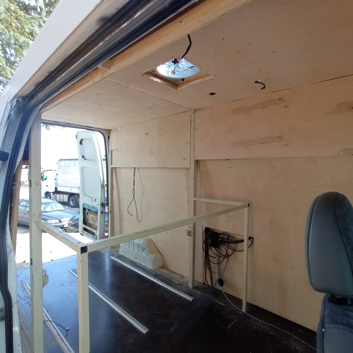

RE: Motobuss Ford Transiti baasil - Jesper - 26-08-2024
Uskumatu, aga juba pea kuu aega on eelmisest postitusest möödas, otseselt munenud ei ole, pea iga õhtu saag huugas, aga edasiminek selle aja jooksul on... tagasihoidlik. Ikka päris aeganõudev bisnis on see bussiehitus.

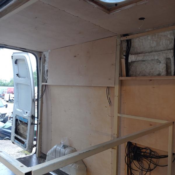

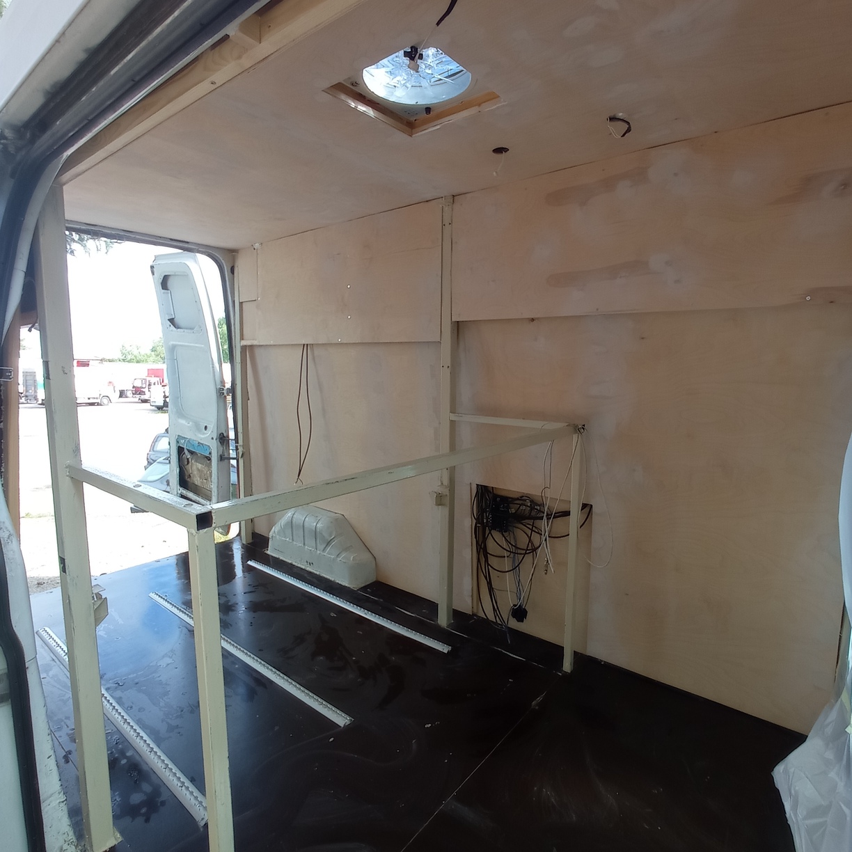

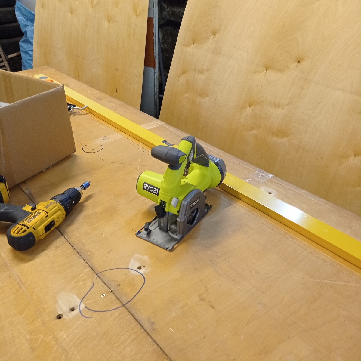

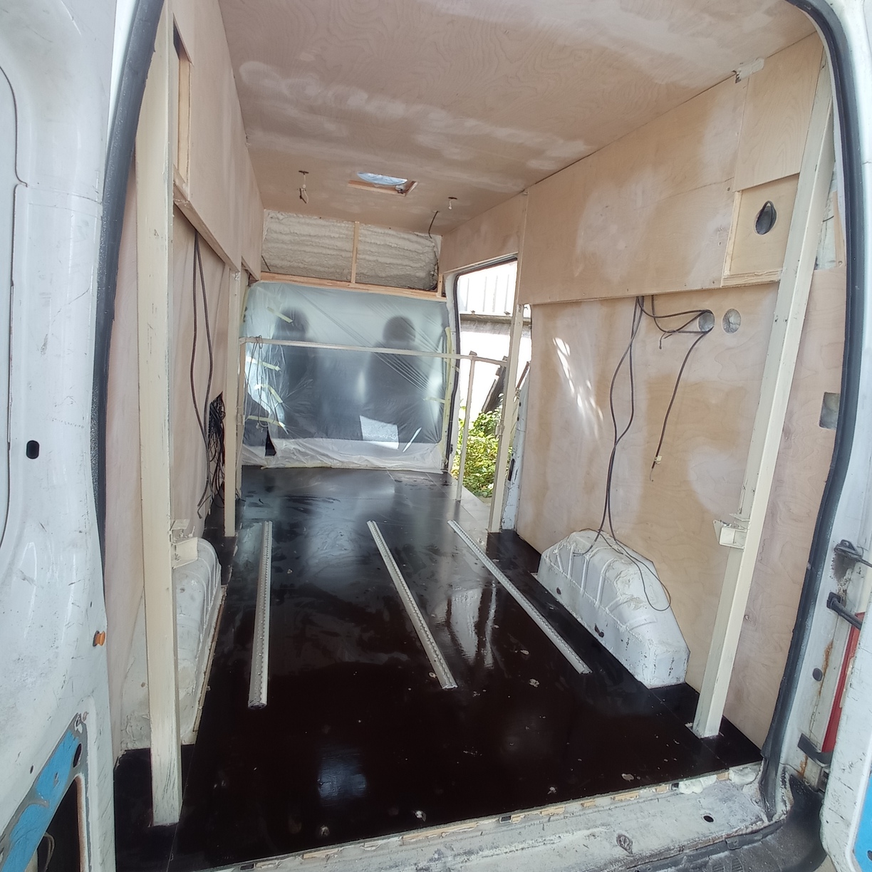

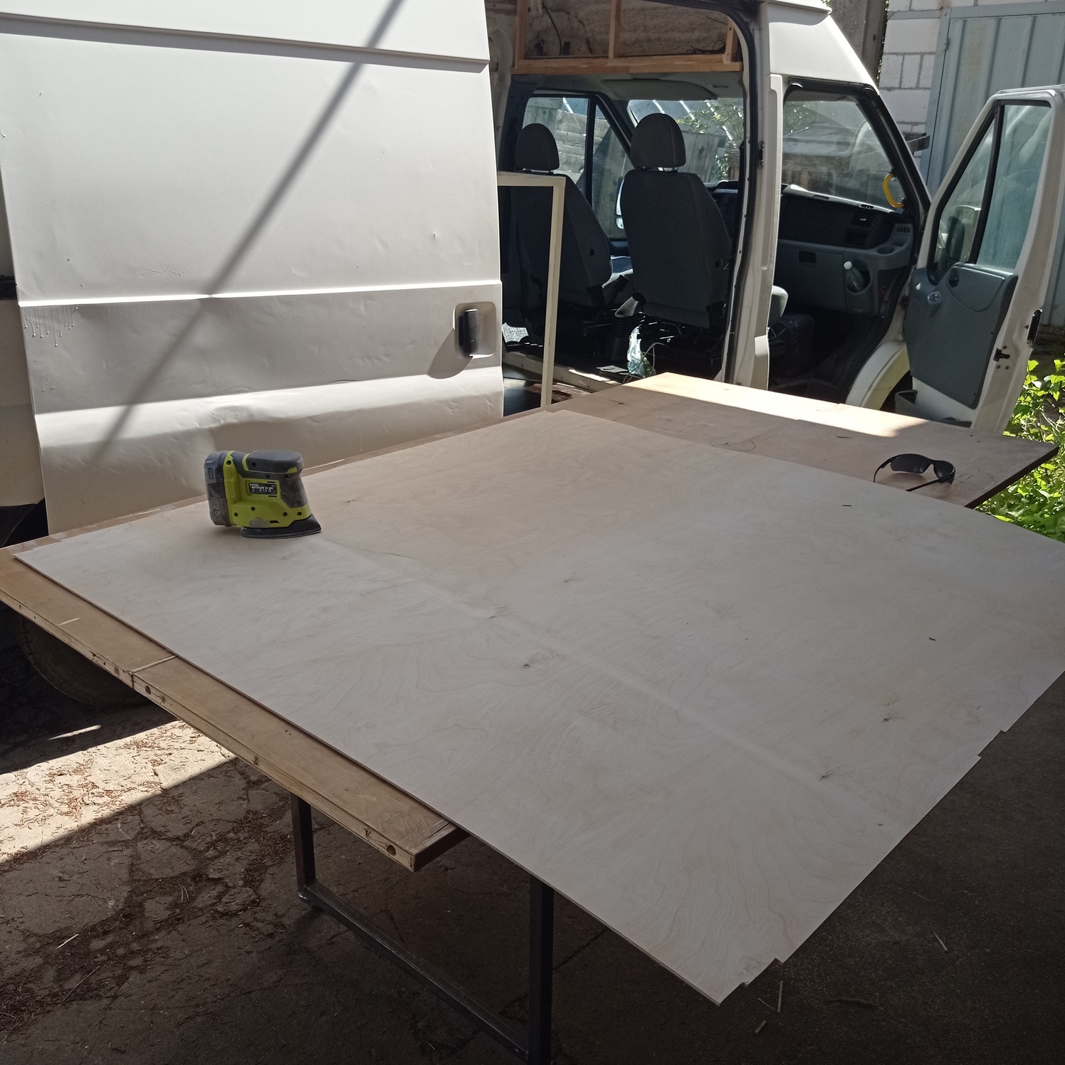

Aga igatahes, töö jätkus sisustuse paneelidega, kaks lihtsamat said juba eelmises postituses paika, aga kokku tuli neid 12tk ja ausalt öeldes erilist vahet pole, kas toota suurt või väikest paneeli - igaühel on neli serva, neli nurka, suuremates oli kruvisid rohkem, väiksemad jälle tahtsid rohkem sobitamist saada, sest sirge vineeri ja kumera bussi kokkusaamiskohad on alati keerukad.
Nii need õhtud möödusid, vineertahvel laual ja masinad huugamas:

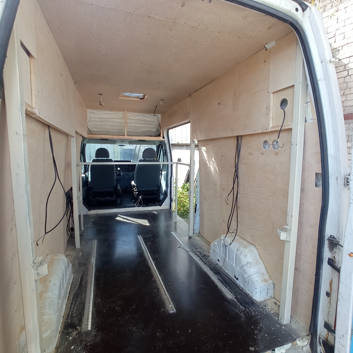

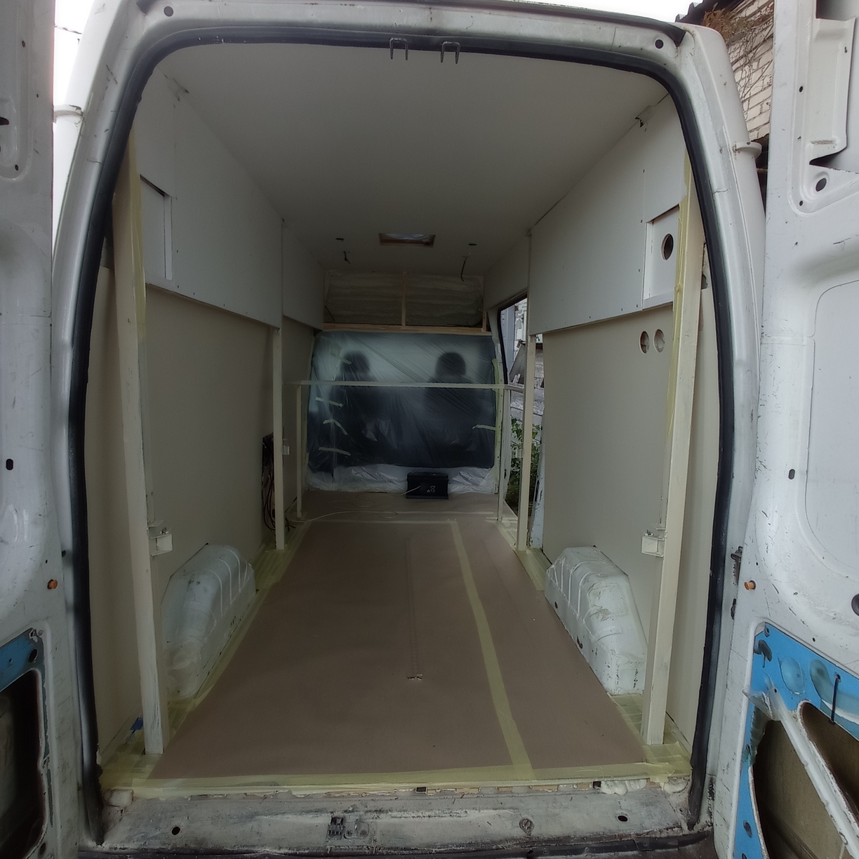

Kõigepealt läks paika lagi, et seinad lage kannaks:
Ja sealt siis hakkasin lipp-lapi haaval allapoole tulema:
Selles viimases seisus, kus kogu kuut "ühtlaselt" laigulist vineeri ja kruviotsi täis topitud oli, viskas küll korra keti korralikult maha - selline vaev on nähtud, ja tulemuseks on... noh, ütleme peresõbralikult, ikka täielik neetud sara. Paras auk keset põrandat lüüa ja selle kohal kükitada, kuigi hoolikas peremees ei tee kemmergut ka nii prostalt.

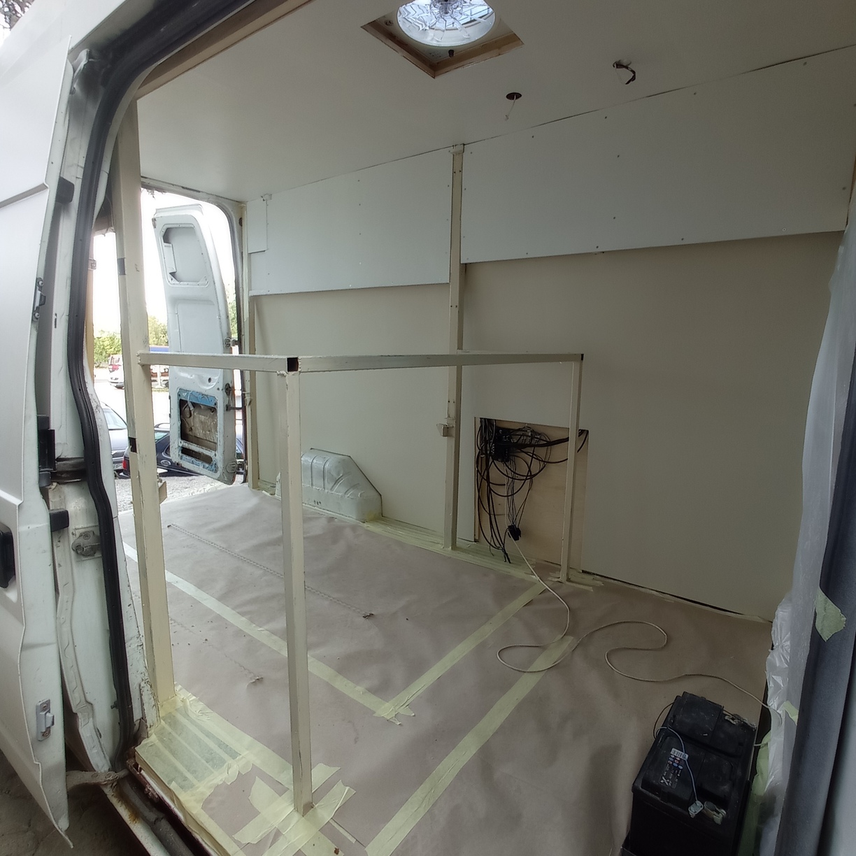

Aga kui tuli aeg pahtlit määrima hakata, siis tuju veidike tõusis:
Muidugi selle peale ei mõelnud, et jube kerge on mööda kuuti ringi käia, pahtlilabidas käes - sipsti, teen siit ilusaks, siuhti, teen sealt ilusaks, a järgmine päev peab keegi kogu selle ilu siledaks ka lihvima Smile Piirdusin kahe pahteldusringiga, tegelt paar kohta oleks veel kolmandat ka tahtnud, aga noh, tähtaeg natuke surub peale ja olgem ausad, peale mu enda ei huvita stiilis garaaži parempoolse seina tagumise kolmandiku peal olev lohk absoluutselt mitte kedagi Smile
Noh ja lõplikult sai kupatus kaks kihti värvi, pilt ei ole kõige parem, aga mingi ettekujutuse vast annab:
Kui asi natuke rohkem koos on, siis teen ilupilte ka, a hetkel on selline kiire püstolreportaaž. Ülemiste paneelide kruvid saavad millaski ka valge värvi peale, et nii rängalt silma ei riivaks ning need lainetavad laeservad on ilmselt siiamaani kõige suurem fopaa - tagumise osa varjavad nurkadesse tulevad LED ribad ära, aga esimese poolega peab midagi muud välja nuputama. Ideaalis oleks võinud sinna taha ikka karkassi teha, et servad sirgeks saada, aga ruumi selleks oli väga väga vähe, osad karkassielemendid oleks pidanud kumerad olema ning lootsin, et ehk õnnestub vineer nii pingesse saada, et seda muret ei tekiks. Noh, vbl osavamal meistrimehel oleks õnnestunud. Pmst on muidugi kogu ülemine paneeliring eemaldatav, seda küll selle mõttega, kui elektrisüsteemi osas mingeid uusi radikaalseid ideid peaks tulema, seega saaks olemasolevaid mudelina kasutades toota ka laega täpselt haakuvad seinad. Eks näis.
Ühtlasi on ka selge, miks enamik vanlife'i inimesi lae jämedatest liistudest teevad - nii on sada korda lihtsam viisakat tulemust saavutada. Aga kuna mul on iga mm kõrguses arvel, siis see ei olnud väga variant, isegi kui ma oleks kuidagi suutnud esteetilises plaanis selle saunalae alla neelata.

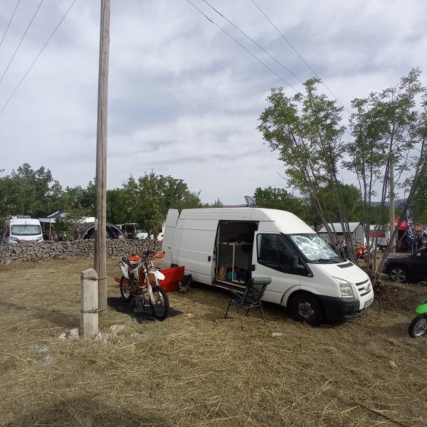

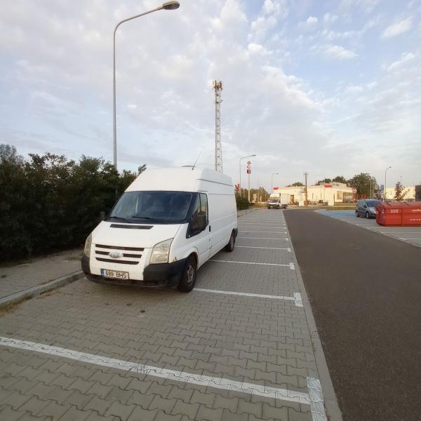

Esimene suurem võistlusreis on seljataga ning nüüd saab natuke kokkuvõtteid teha, et mis bussi juures õnnestus ning mis aspektid veel arendamist vajavad.
Kõigepealt õnnestumised:
Samas on ka ridamisi arendamist vajavaid aspekte:
