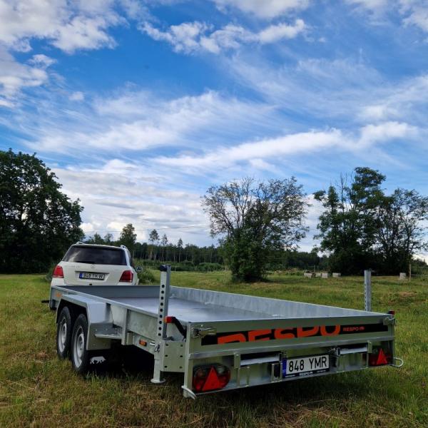

(13-02-2022, 13:46 PM)v6sa Kirjutas:  ... vajadus vahetada senine "polutorka" välja millegi tummisema vastu. Arvestades vajadust vedada ajuti "suletud aladel" ka lubatust oluliselt raskemaid asju, siis tundub, et  vana hea Respo multitreiler annab parema hinna-kasutatavuse suhte.
Pikk kaalumine lõppeski Päris Suure Käru ostuga:
Esialgu tundub, et asi on tummine, aga tõrvatilgana on palju teravaid servasidSad Rampe ja portesid palja käega käsitseda ei taha. Äraspidine tööturvalisus seegi...
Esi- ja tagaported on täielik paksuhha - pelk ühekordne plekk.
RE: Haagise valik - raulex - 08-07-2022
Ma kaalusin ka sellist, aga otsustasin ikka platvormhaagise kasuks. Sama töö peaks ära tegema.
Alumiiniumported ja kolmelt küljelt laadimise võimalus on platvormhaagise plussiks.
Miinuseks kõrgem põhi .Veel midagi?

(08-07-2022, 14:01 PM)v6sa Kirjutas:  Esi- ja tagaported on täielik paksuhha - pelk ühekordne plekk.
Takkajärgi kaagutamisena oleks võinud ju vineertugevdusega kohe tellida. Ma lehelt ei leidnud, palju hinnavahe oleks olnud. Omale haagise ostsin 2017, siis oli see summa pisike.
Aga vineeri koos paigalduskomplektiga saab hiljem juurde ka osta.
RE: Haagise valik - Daff - 09-07-2022
See ühekordne plekk on kõva kui kurat. Ei jõua sa seda kuidagi puru murda kui just mitte sihilikult.
RE: Haagise valik - v6sa - 09-07-2022
(08-07-2022, 22:34 PM)meli666 Kirjutas:
Palun lahkesti viidata, kust seda saab antud haagisele:
https://www.respo.ee/et/haagised/autoveotreilerid/336
Ega ma wingu - Klavises vineeri küllSmile Kohandan vastavalt vajadusele. Niikuinii on ette ja taha vaja ka kinnitusaasasid plaadilise materjali kinnitamiseks.
Esiporte peab siiski olema sedapalju tugev, et veereva auto kinni peab. Teeb laadimise sedapalju muretumaks.
Ei Tiki ega Respo tee ise veopeasid. Need on ikka kuskilt odavalt sisse ostetud. Tööriistamarketi omaga on selline kogemus aastate tagant, et see ei lukustunudki uuele konksule. Alles vana ja kulunud muna peale jäi pidama. Samas - kreissae veopeal pole õuel manööverdades vahet, võib lahti ka olla.
"Tonnine" veopea on kindlasti tummisem, kui odavhaagise säästupea, seega hea valik teadlikule kasutajale.
"Klõps" näitabki seda, et liigend on üle surnud punkti liikunud ja keel fikseeritud. Kui seda ei kontrolli, jätkab haagis kõige ebasobivamal hetkel omapead.
