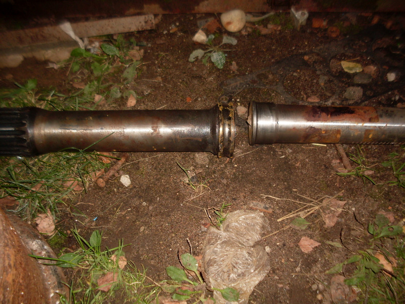

[attachment=45088] Postitasin siis õnnetu belarus 1025 pooleks läinud pooltelje pildid.
Õnnetuse ohvrist ka pilt. [attachment=45091]

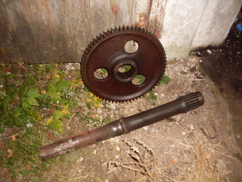

Tagasilla käis kes kuidas teda nim. tuli ka ära vahetada. Nagu näha. Käise kaudu jooksis käigukastist kõik õli välja.[attachment=45092]

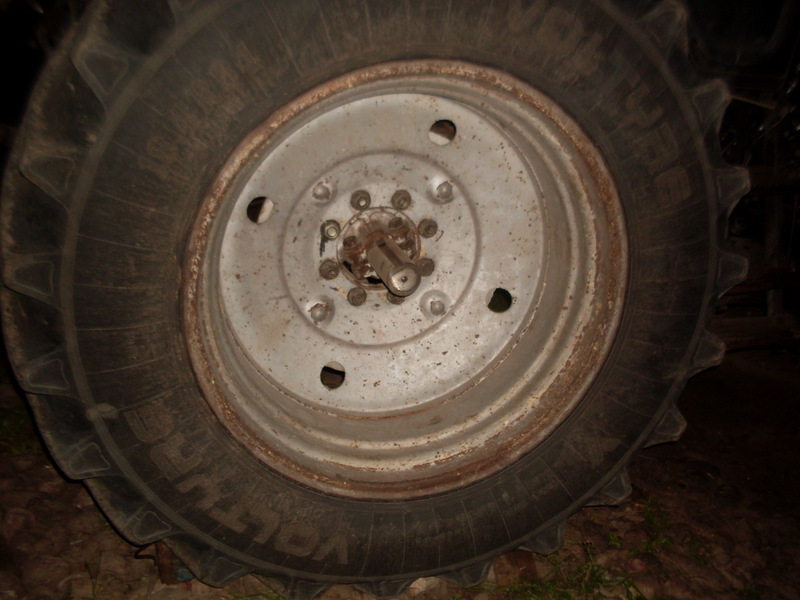

Tagumine rehv. Veljed on tal tagurpidi pööratud. Kui traktori tõime Mõisakülast siis tal oligi nii. [attachment=45093]
Enne seda pauku sai tal juba pooltelge vahetatud ja see hammakas ka tagasillast. [attachment=45094]

(01-10-2013, 10:18 AM)deeremees Kirjutas: Postitasin siis õnnetu belarus 1025 pooleks läinud pooltelje pildid.
Murdepinna järgi arenes pragu tasapisi, kuni targem järele andis. Päris kahvilmaterjal ehk siiski polnud, enne murdumist on ikka jahvatada jõudnud.
1025 on ehe näide üle piiri minekust. Ei ole enam piisavalt varu valule vastupanekuks...
Kilp on nõgusalt, kuna 18+" laia ratast enam teistpidi alla ei mahuta.
Istekoht teljel ei ole määrav, kuna murdev moment rakendub ikkagi rehvi keskjoonele. Kinnituspunktist sõltub sedapalju, et paratamatult on istepinnal pingekontsentraator ja pragu hakkab kusagilt sealt arenema. Kuigi enamasti on laagri kõrval pinge oluliselt suurem ja murdejoon läheb sealt. Nagu ka viidatud korral - otse simmerlingi hõõrdejoonelt.

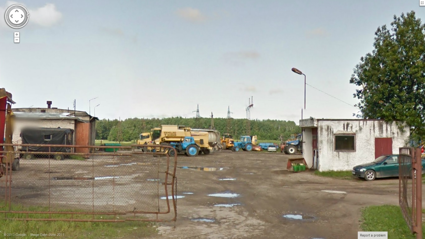

Mtz 80 Poola kabiiniga. Haakes tundub olema Gaz 52/53 piimaauto raamist tehtud veetünn.
Ning teise vaate nurga alt ka. [attachment=45344]
Tartumaal Vorbusel tundub olevat MTZ põhitegija. Leidub ka mõned läänekad. [attachment=45345]
[attachment=45346]
