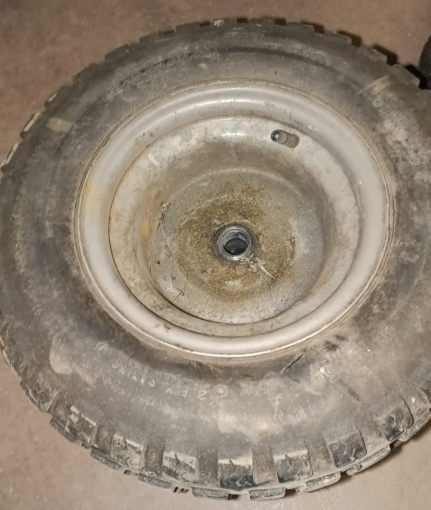

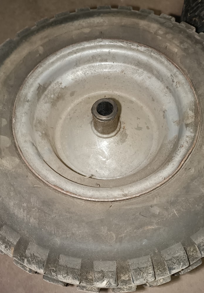

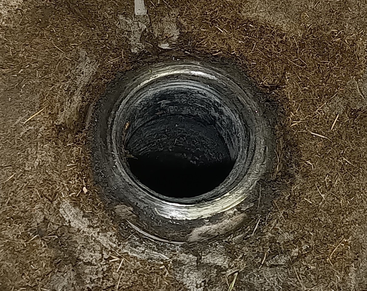

Kuna vankrit tuleb rautada talvel, siis võtan teemaks taas Stiga Park PRESIDENT 16HST.
Masina rehvi purunemist uurides selgus, et mõlemad esirataste puksid on ühes kohas ning on ühtlasi uuristanud ratta telge sügavad vaod.
Uued ratta võllid on mul olemas.
Ratta võlli diameeter on 20mm.
Ratta sisemine puks on veidi paremini säilinud. Siseava on u. 21mm. Proovisin seda laagri tõmmitsa ja liughaamiriga kätte saada, andes ka veidi kuuma. Kahjuks tulutult.
Välimise külje puks on kulunud juba u. 22mm peale.
Nüüd siis küsimus, kas need puksid oleks ikkagi vahetatavad või on kellelgi üle selliseid rattaid kobedamate puksidega? Rehve oleks niikuinii vaja.
Rehv peal 16x7,5 - 8, velje laius 5,5 tolli, puksidega osa pikkus 80mm.
