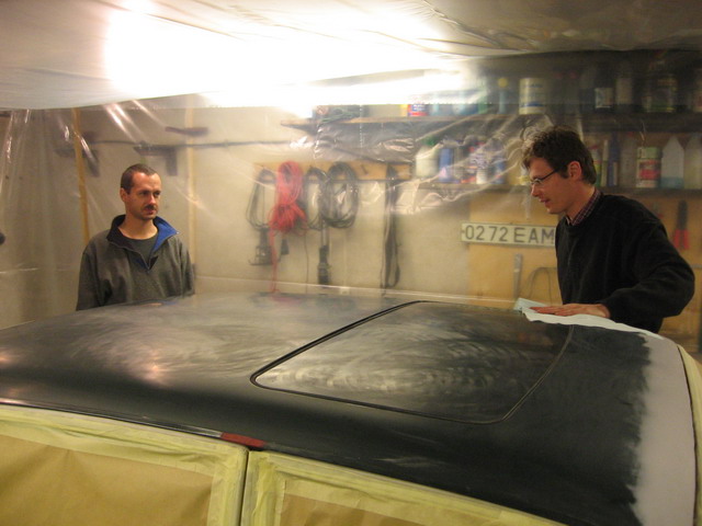

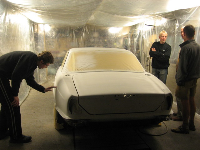

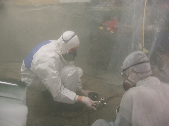

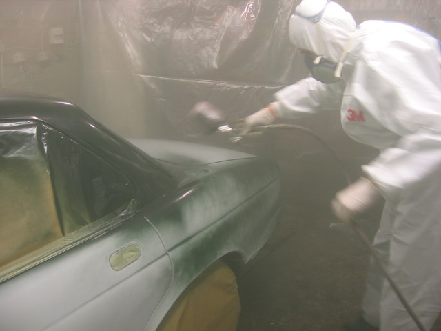

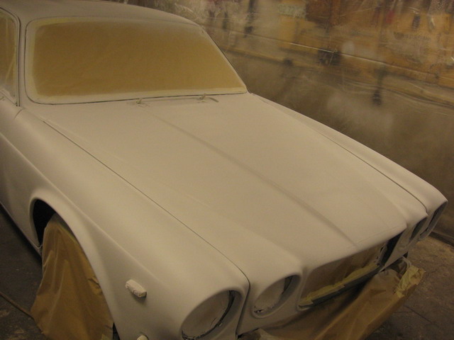

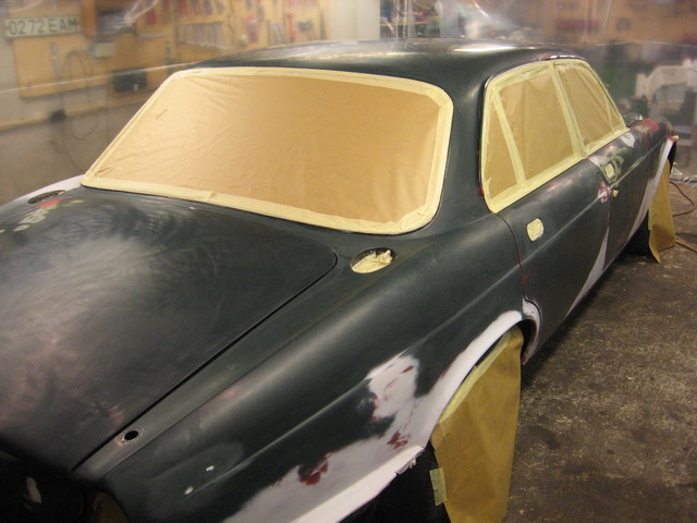

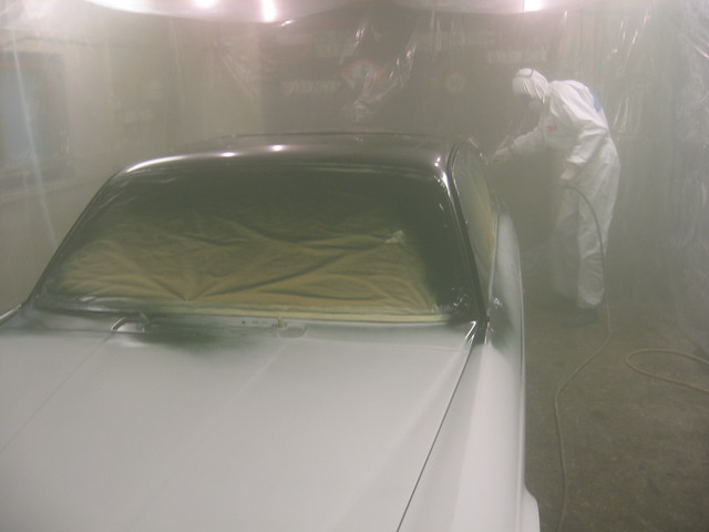

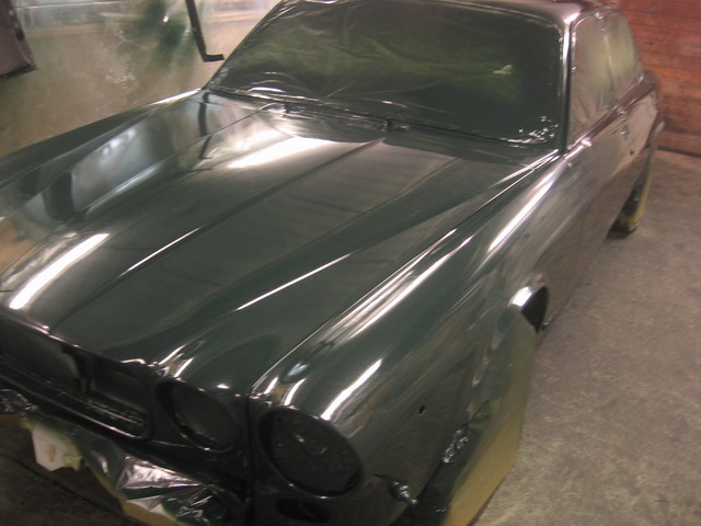

3. seeria huvilistele väike maiuspala:

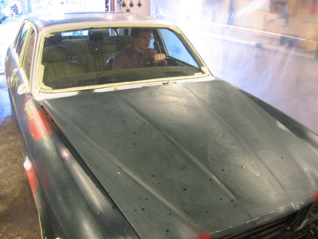

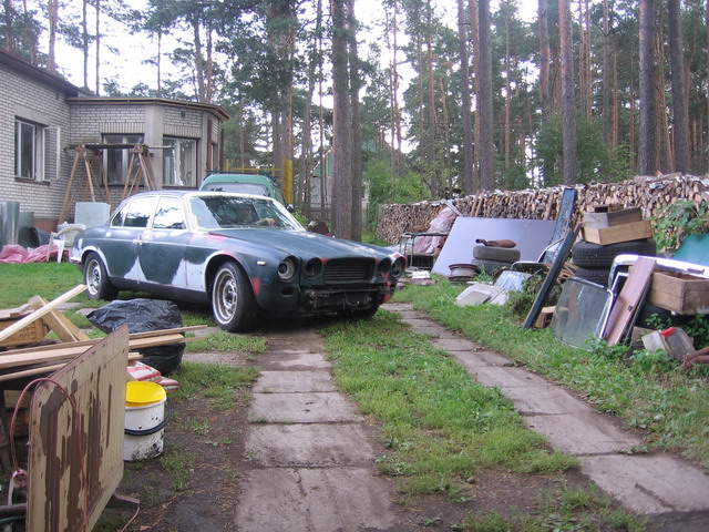

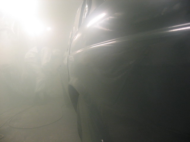

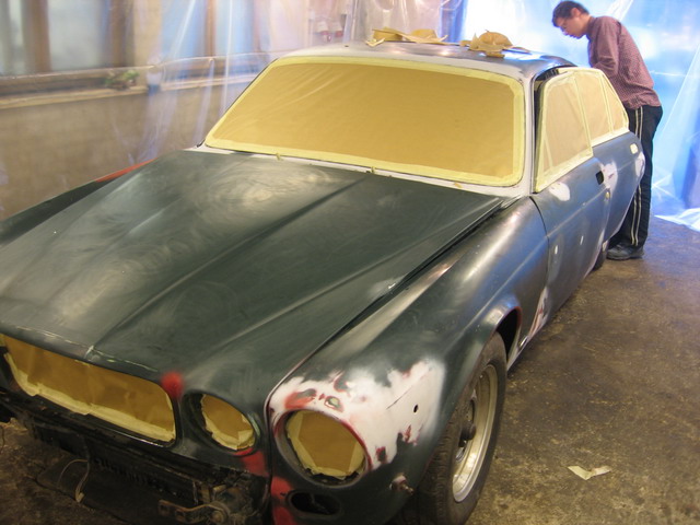

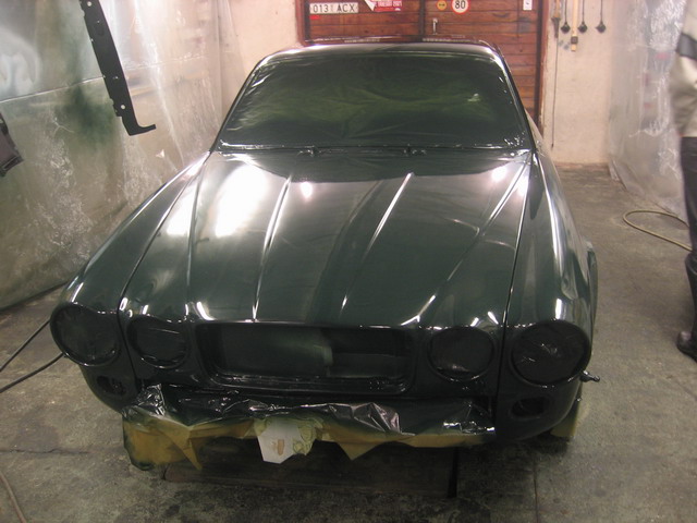

Sõber VR hankis endale ühe rohelise õige mootoriga auto. Eks ma aitasin teda nagu oskasin ja suutsin. Pikemalt ja konkreetsemalt kirjutab kogu tegevusest ehk tema ise, mina panen siia väikese pildiseeria viimasest pooleteise nädala tegevusest.
Tegin kambris ka kaks videot, aga üles pole nagu kuhugi laadida veel osanud, mõlemad on umbes 13MB.
