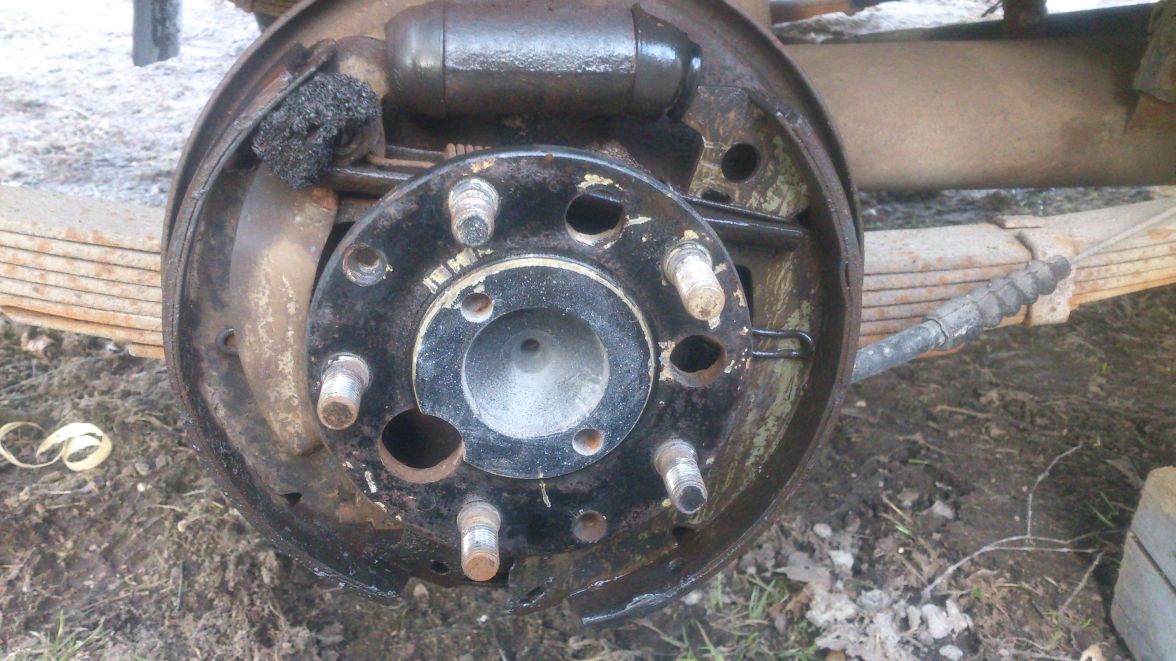

mosu seisis kuu-kaks ja väljutas teisel sõidupäeval lahkelt pidurivedeliku. Ühe tagumise piduritrumli seest ja mulle paistab, et suutis kuidagi töösilindri kolvi nn tööpiirkonnast välja suruda. Võtsin lahti, puhastasin, uurisin, sügasin kõrvatagust ja kehitasin õlgu: tagusin kergelt deformeerunud klotsiotsad sirgeks ja panin asjad tagasi. Paistis usutav enne trumli paigaldust, selle järel ja ka õhutades. Täna istub aga sama tagumine ratas õliloigus ja ilmselt näen lahti võttes sama pilti, mis avanes eile kohe trumli eemaldamisel. See on manusena lisatud: oskab keegi arvata, mis häda seda trumlisisu vaevab (kuidas töösilindri kolb oma pesast välja saab / mahub) ning mille vahetamisega seda ravida? Trumli+klotsi kulumise tõttu (mu hinnangul ei ole need küll veel "piirkulunud") ei saa ju ometi töösilindri kolb välja sõita? Kahe klotsi vaheline "distantspulk" on tõttöelda küll imelik, aga see tundub juba imelikuna disainitud olevat. Mosu remondiraamat selle täpset kuju ei anna. Imelikud asümmeetrilised pulgad, mida uurisin mõnd aega ja mille sain omaarust justkui usutavana paika...
kui kellelgi head koostejoonist / pilti, oleks see teretulnud: saaks kindluse, et see "distantspulk" mul ikka õige poole oma ja õiges kujus on - kahtlustan sellega mingit jama, aga ilmselget häda sel ei ole.

No siin suurt viga polegi. Lihtsalt nii juhtubki. Klotsid kuluvad,trumli läbimõõt suureneb seestpoolt...ja tulebki kolvike kõvema pedaalivajutusega silindrist välja. Tasuks üle mõõta trumli seestpoolt mõõt ja võrrelda seda tutika trumli mõõduga. Kui nüüd panna uued katted siis asi laheneb mõneks ajaks. Tasuks panna kõik ajutiselt mängult kokku,keerata käsipiduri eksentrikust ka niipalju peale kui kannatab ja vaadata siis palju jääb trumli ja klotside vahele ruumi.... Tasub ka pidurisilindri tolmukaitse ajutiselt eemale tõmmata ja vaadata palju kolb on väljas.... see annab ka aimu asjade seisust. Kui trumlid väga kulunud,läheb ring suuremaks.... ja sel juhul oleks hea panna paksemad katted või siis 1 mm. plekist klotsile ring peale ja kinni keevitada. Sinna peale neetida uus tehase kate. No eks neid nõkse on veel. Olen veel keevitanud klotsi otstele metall juurde... maitse asi siis. Kõike seda selleks ,et asi korda saaks ja raha tasku alles.

(14-04-2016, 13:51 PM)13piisab Kirjutas: mosu seisis kuu-kaks ja väljutas teisel sõidupäeval lahkelt pidurivedeliku. Ühe tagumise piduritrumli seest ja mulle paistab, et suutis kuidagi töösilindri kolvi nn tööpiirkonnast välja suruda. Võtsin lahti, puhastasin, uurisin, sügasin kõrvatagust ja kehitasin õlgu: tagusin kergelt deformeerunud klotsiotsad sirgeks ja panin asjad tagasi. Paistis usutav enne trumli paigaldust, selle järel ja ka õhutades. Täna istub aga sama tagumine ratas õliloigus ja ilmselt näen lahti võttes sama pilti, mis avanes eile kohe trumli eemaldamisel. See on manusena lisatud: oskab keegi arvata, mis häda seda trumlisisu vaevab (kuidas töösilindri kolb oma pesast välja saab / mahub) ning mille vahetamisega seda ravida? Trumli+klotsi kulumise tõttu (mu hinnangul ei ole need küll veel "piirkulunud") ei saa ju ometi töösilindri kolb välja sõita? Kahe klotsi vaheline "distantspulk" on tõttöelda küll imelik, aga see tundub juba imelikuna disainitud olevat. Mosu remondiraamat selle täpset kuju ei anna. Imelikud asümmeetrilised pulgad, mida uurisin mõnd aega ja mille sain omaarust justkui usutavana paika...
Küllap seal on trummel "liiga avaraks" kulunud. Kindlasti aitab paigast ära minemisele kaasa ka puuduv alumine vedru (vt viidatud joonisel nr 17)
![[Pilt: 3465_939323567.jpg]](http://www.carshistory.ru/pics/3465_939323567.jpg)
Mis puutub distantspulka, siis seda sai paigaldada kahte pidi. Lühem pikkus algul, kui klotsid olid vähe kulunud, ja hiljem siis pikem vahe. See pulk on siis vajalik ainult selleks, et käsipidur töötaks. Ja hoolimata laialt levinud arvamusest, et mosse käsipidur ei pea, oli võimalik teda nii reguleerida küll, et pidas. Kas nüüd päris 30% kallakul aga nii, et siledal pinnal tuul peale tõmmatud käsipiduriga autot minema ei lükanu, kohe täitsa vabalt.

hmm - tänud. Ma eeldasin, et kulumise tõttu ei saa selline asi juhtuma hakata, aga kui saab, siis vene insenerid suudavad ikka jätkuvalt üllatada...
"nunu" - tänud, see pilt on mulle eilsest Mosuraamautu lappamisest tuttav. Tundsin just "pulga" asetust kirjeldavast pildist puudust, aga see polegi siis relevantne. Kõrvatagust sügades tundus mulle kah, et nn päris-piduri liikumine (ja kolvi silindrist väljasõitmine) ei tohiks sellest pulgast sõltuda, aga paistis kõige konkreetsem asi, mida justkui mitutpidi panna sai. Tõele au andes jäi pulk ka kõige "laiemas settingus" nii, et klotse trumli ligi pressides ja vabastades ei toetunud pulk korralikult mõlemale klotsile. Vihjab ilmselt kulumispiiride ületamisele.
niiet kuulutame häda labaseks kulumiseks ja asume uusi trumleid (+klotse, kui mul neid riiulis ei leidu) otsima.
muide alumise vedru kadumine mu pildil on ilmselt siiski tagajärg ja mitte põhjus - see tuli trumlist peaaegu "tehasekorras" olevana välja. Oli lihtsalt oma asukohta muutnud
muide eile mosu raamatut lapates jäi silma üks huvitav asi - trummelesipiduri puhul on esiklotsidel küljes nn lisaraskused. Raamat nimetab neid helisummutajateks (või midagi sinnapoole). Ma arvasin, et need on miskipärast vajalikud klotsi "kaalukamaksmuutmiseks" - seost mingite helide summutamisega ei osanud arvatagi

Selle lati ülessanne on ainult käsipiduri teema... seal võivad vahed ja lõtkud olla mida iganes. Selle käsipiduri hoova poldi eksentriku keeramisega saab lõtku vähendada... Kui lõtk suureks läheb siis käsipidur lihtsalt ei toimi. Hoob klotsi küljes tõmmatakse vasta pooltelge ja pidama ei hakkagi.....
Põhiasi toimib ikka ainult pidurisilindri toimel. No näiteks olen näinud,et selle lati ja klotsi vahele torgatakse rahumeeli 6 mm. lühike polt. Lihtsalt töllab seal soones ja ei juhtu sellega midagi.... aga käsipiduri saab toimima.
Kui kõik kokku laduda siis tuleb trummel panna pea-aegu paika ja trossist tõmmata.... kui mõlemad tagumised klotsid hakkavad ühe maapeal võtma siis peaks asi hea olema.

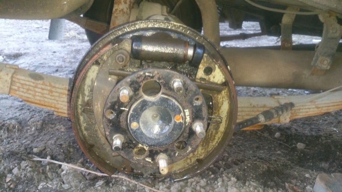

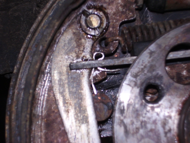

eile selgus tõde. Lahkasin pidurit (üks manuspilt - olukord üleeilsega kole sarnane) ja sügasin taas kõrvatagust: trumlil pole kulumisrantigi, klotsid on ok-d (pidurid keretööde ajal uuendatud - sõitnud vast 10..15Mm).
probleemi põhjus oli täitsa omapärane ja "mossepoweri" viide läks ses osas väga õigesse auku - piduriklotside alumine tugi oli needipesas korralikult liikuma saanud ning klots pressis ennast toe pealt toe ja tagumise pleki vahele. Toetus needile ehk siis oli alt mitu mm ettenähtust seespool. Teine manuspilt annab aimu.
puurisin needid välja ning asendasin poltidega. Keevitus jäi kaugeks, niiet mutter-polt jäid kokku täppimata - suures plaanis vajalik, niiet püüan meeles pidada.

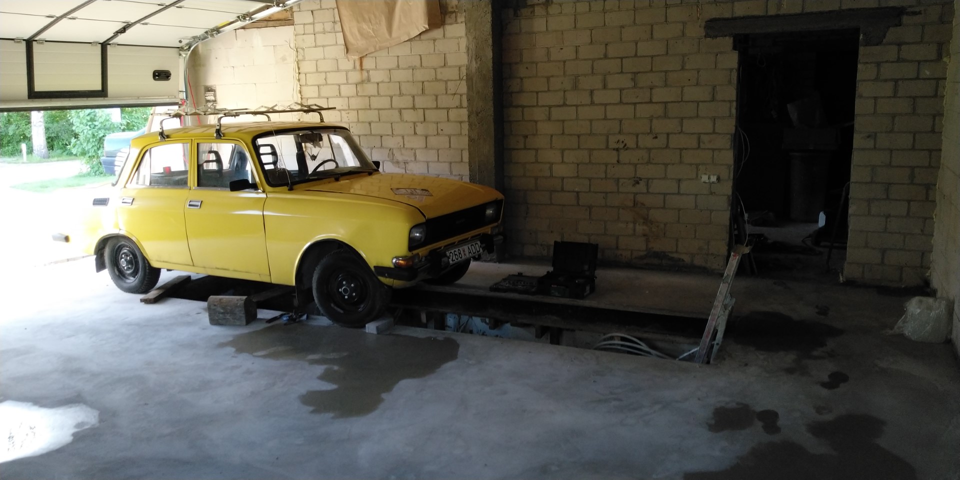

manuspildil on mosu nii, et uks mahub kinni. Selliste pisikeste masinate ja veel tekkimata riiulite ning kola vaates täitsa mõistliku suurusega garaazh. Samas ideaalis võiks ikka min 1m pikem ja 1m laiem olla: ca 70m2 peale mahuks juba nii kola, töölaud kui kaks masinat...
