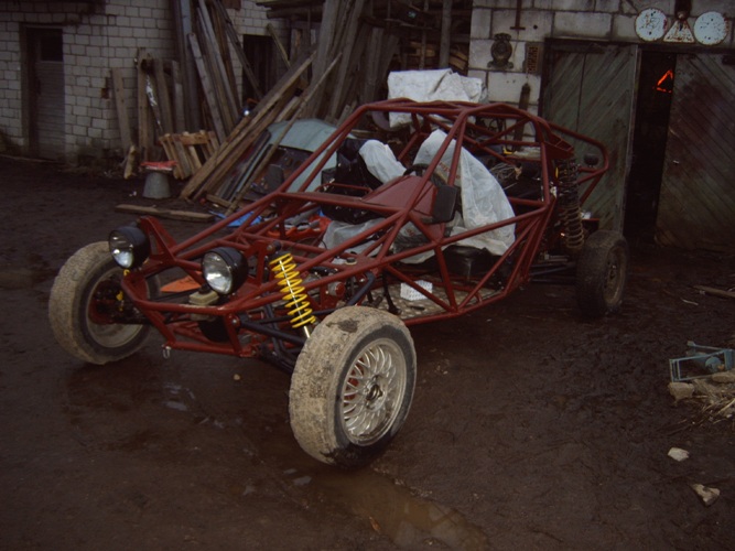

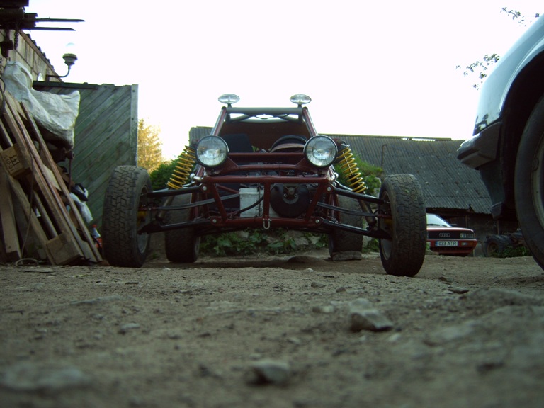

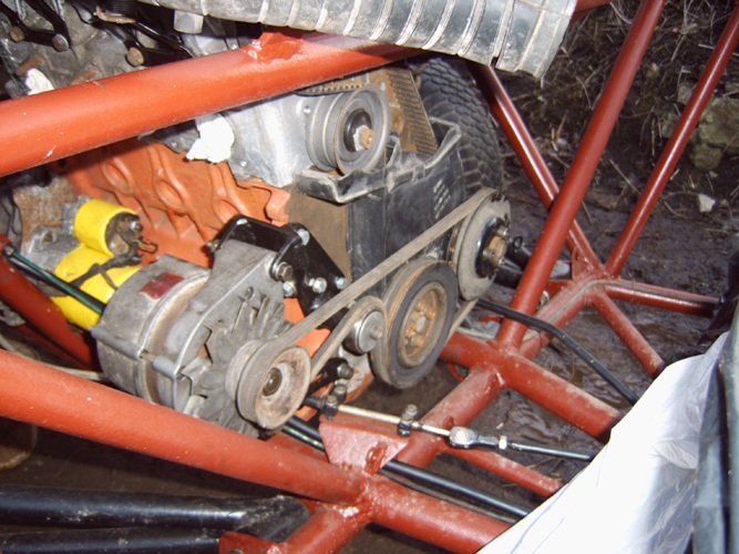

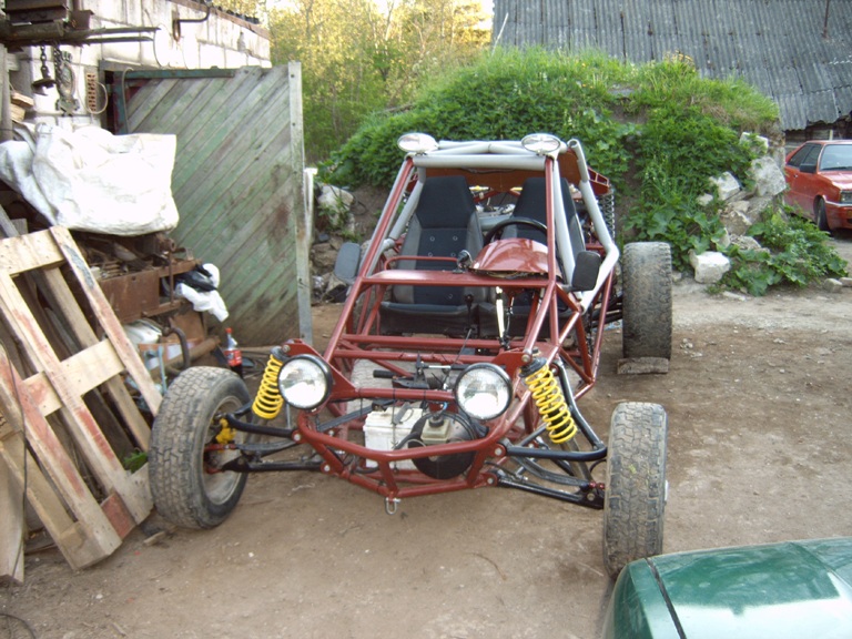

Tühikäigu jätsin praegu sinnapaika, eks mõtleb sellele siis, kui mootori käivitamiseks läheb. Aga natuke on toimunud arengut ka.

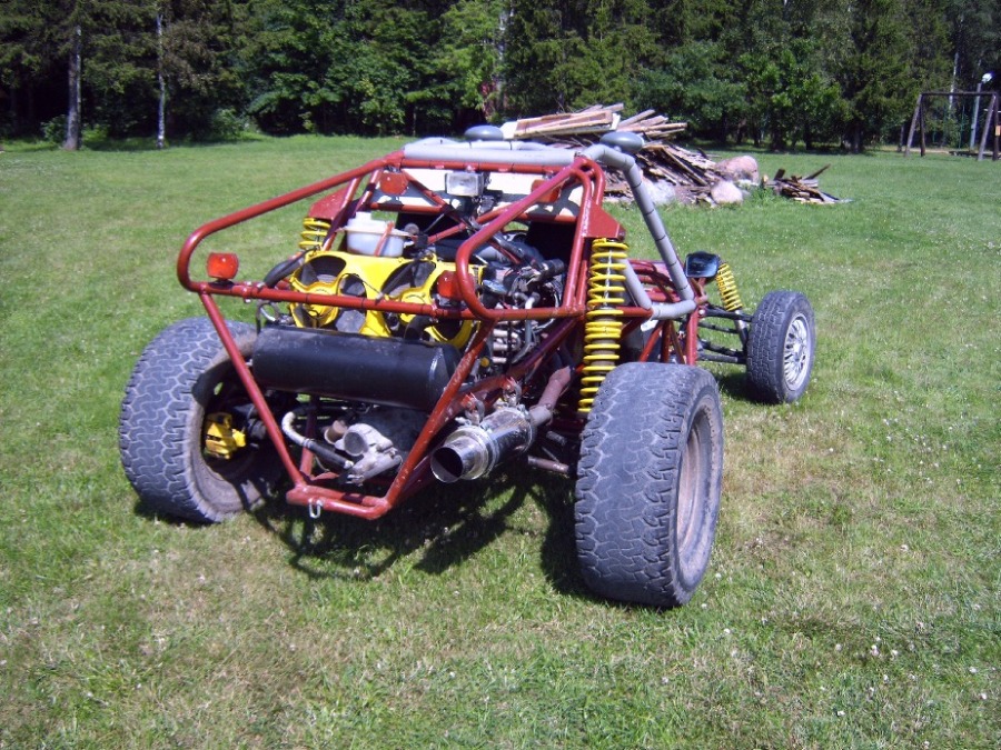

Generaator sai nüüd lõplikult paika:
Sain ka väljalaskesüsteemiga ühele poole. Mõned pildid selle valmimisest:
Paar üldisemat pilti ka:
Veel on jäänud pidurid, sisselase, elektrisüsteem, tagavedrustus, poolteljed ja veel nipet-näpet. Ehk saab see suvi valmis ja saan Taunust tegema hakata Smile

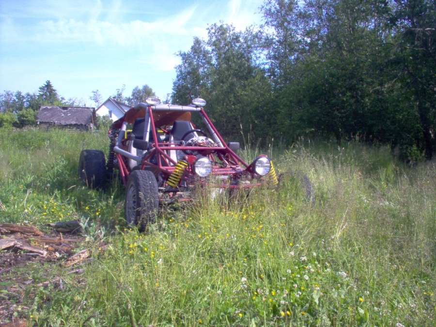

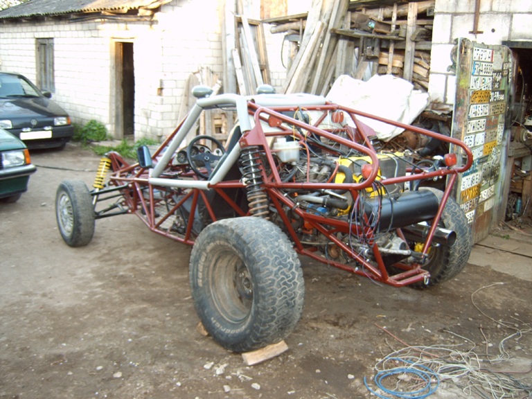

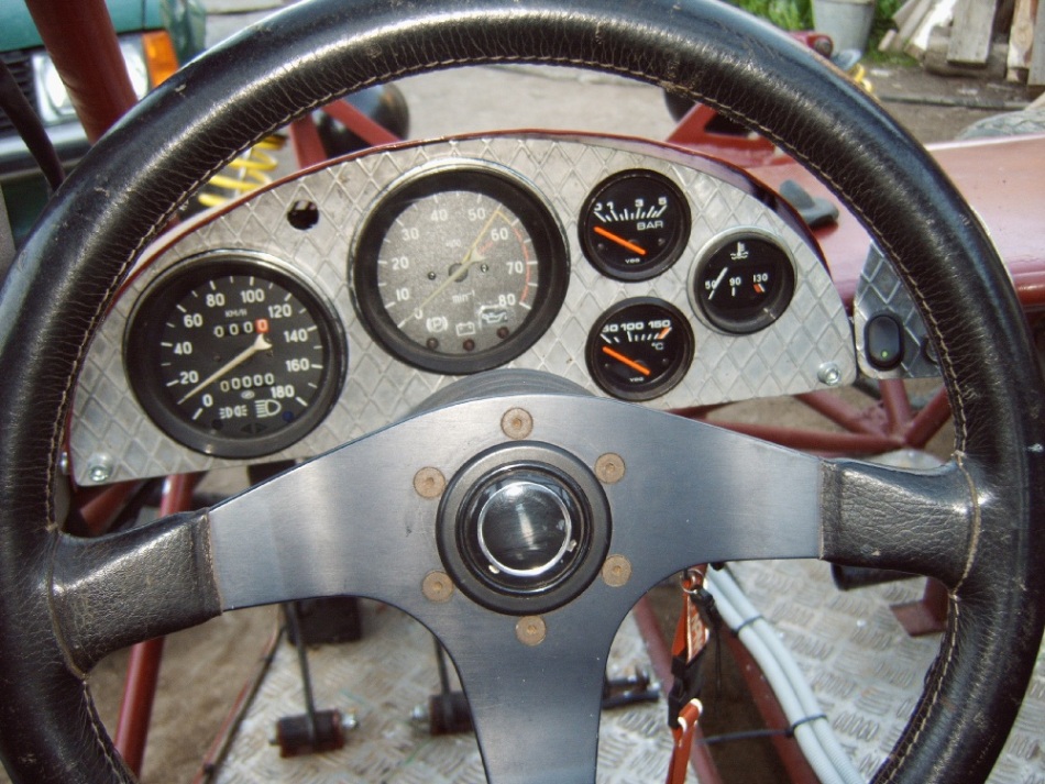

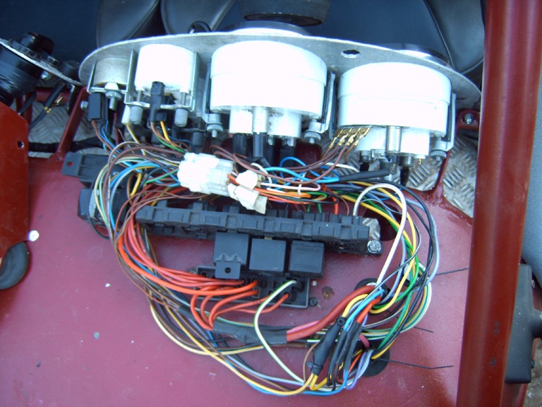

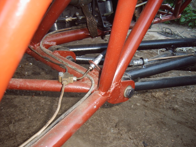

Jupp aega jälle mööda läinud. Mõned asjad sain tehtud ka - pidurid on peaaegu vamis, vaja veel viimane õhutusring ära teha. Elekter ka veetud. Jäänud veel pidurituled ja mootori juhtmestik. Tegin ka esimese käivituse. 4. silinder ei taha mingipärast tööd teha, ei jõudnud veel põhjalikult vaadata. Tekkis ka veel selline viga, et korraks läheb käima, siis sureb välja, võibolla sellest, et mõned aju juhtmed on veel ühendamata. Jaanipäeva paiku hakkan põhjalikumalt uurima, sain mingid skeemid ka, aga seal mitu erinevat varianti, püüan endale sobiva välja valida. Aga hääled on selle eest päris vägevad Big Grin
Poolteljed on ka valmis, aga neid ma enne külge ei pane, kui mootor hääles ja kõik muu korras. Muidu suure sõitmasaamistuhinaga võib rohkem kahju kui kasu teha. Smile
Mõned pildid ka:

Ilmnes veel üks probleem, nimelt laadimine puudub. Genekas on tavaline Audi/VW Boschi 65A. Kui laagreid vahetasin, siis juba vaatasin, et kollektor on kole kulunud, et ega sest vist asja ei saa. Spetsialist ütles ka, et siledaks lihvimine enam ei aita, sest siis lihviks sealt kogu vase maha. Seega otsin sellisele genekale rootorit.
RE: Kahekohaline hobibagi. - Aspelund - 04-06-2009
Muide, kollektori rõngaid annab vahetada. Rõngad ise hea valikuga varuosapoodides saadaval. Asjalik vana kooli autoelektrik siin kindlasti abiks.

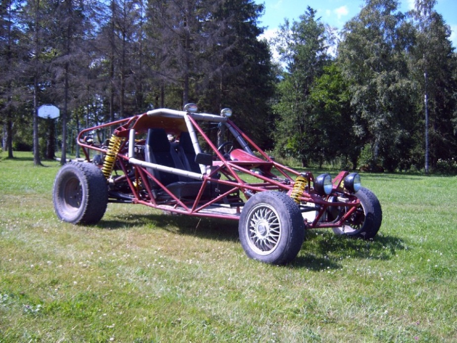

Jaanipäeval sai siis esimest korda sõitu tehtud. Video siin: http://www.youtube.com/watch?v=kQkNczGlSsI
Ilmnesid ka mõned puudused: mosse käigukang ja selle alus ei kõlba mitte kuhugi. See tuleb ringi teha mingi Audi või VW oma peale, siis saab ka täpseid käiguvahetusi. Kippus ka natuke kuumaks minema, keema ei läinud, aga vent. ei jahutanud piisavalt kiiresti, nüüd tuleb sinna kõrvale üks lisaks.
Aga minek on üle ootuste hea. Teise käiguga jaksab ka ilusasti kohalt minna, esimesega saab juba põldu künda.
Mootorilt viskasin vabakäigumootori üldse minema, töötab nii ka. Praeguste ilmadega hoidis külmalt ka vabasid pöördeid. Eks talvepoole näeb, mis tegema hakkab.
Hiljem teeme veel mõne video, kus siis esimene käik ka olemas Wink.

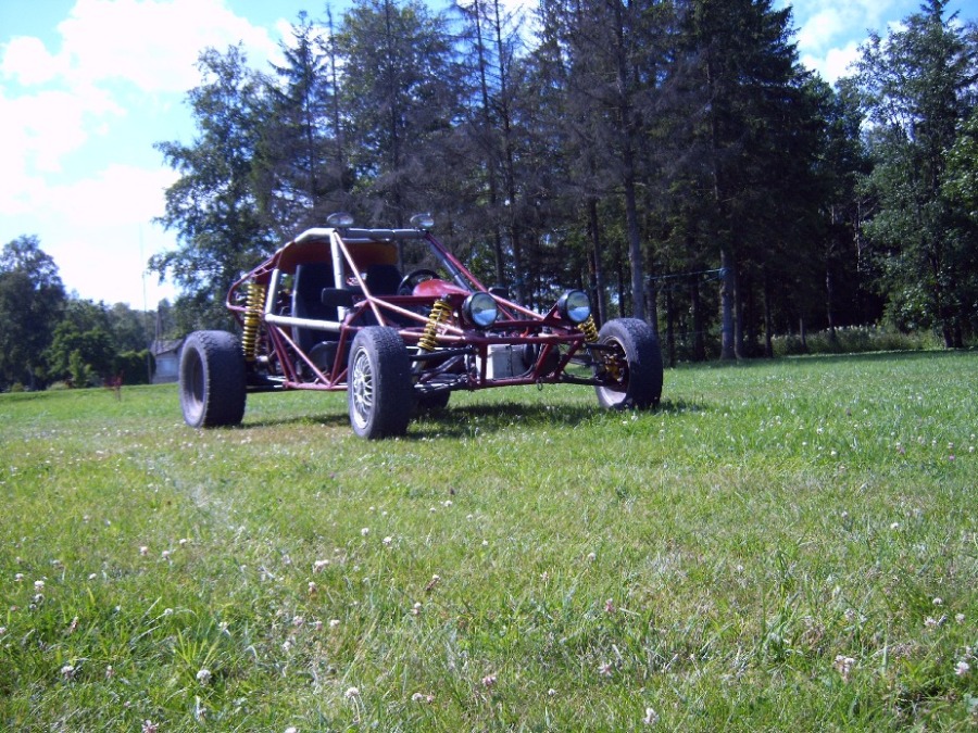

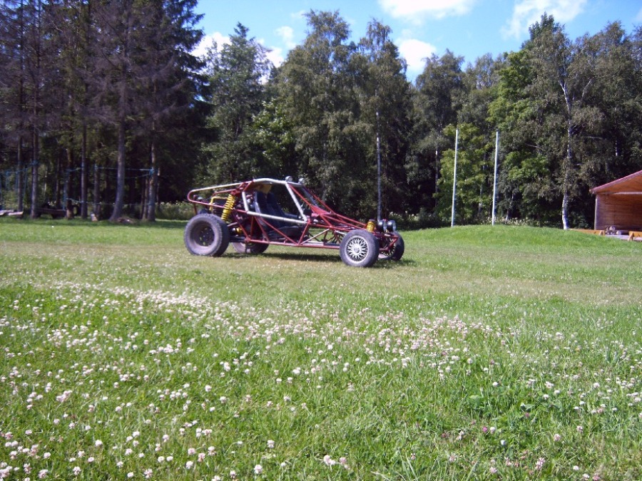

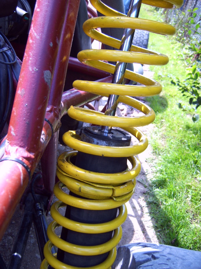

Mõned sõidud nüüd tehtud. Läbitavus on hea ja meetrisügavusest kraavist ronib ka läbi. Mudas saab hästi hakkama. Saaks veel paremini, kui rehvidel mustrit oleks Smile Esialgu diffri kokkukeevitamise vajadust nagu ei ole, tõmbab mõlemad rattad korraga niisama ka ringi.
Teise ventika lisamisel kadus kuumuseprobleem nagu ära, temp. püsib 90 kraadi juures.
Tagaamordid olid kole jäigad. Kiskusin need lahti ja reguleerisin pehmemaks. Seal saab õhukeste seibidega eraldi üles- ja allakäigu raskust muuta. Eks pärast paistab, kuidas jäi.
Käiguvahetus on ikka jama. Mõtlesin, et reguleerimisega saab paika, aga ei saa siiski, peab lammutusest korraliku vaatama. Praegune on nagu lambajalg. Big Grin
Panen siis ühe pildi ka, hiljem püüan mõne korralikuma video teha.

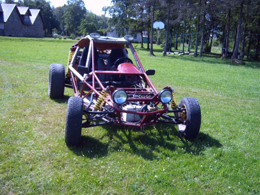

Täiustasin veel natuke jahutussüsteemi. Leidsin riiuli pealt ühe Zili soojendusradika ja sokutasin selle bagile. Enne oli nii, et õlijahutisse läks juba mootori poolt kuumaks aetud jahutusvedelik. Nüüd on enne seda radikas vahel ja käega katsudes on radikast väljuv temp. ikka tunduvalt jahedam.
Tegin sisselaske ka lõpuni, vahepeale sai üks 90- kraadine põlv ja nüüd vilistab, nagu oleks turbo peal. Smile Esialgu arvasin, et imeb kusagilt õhku ja lasksin käimise ajal kõik ühenduskohad eetriga üle. Pöörded ei tõusnud mitte grammigi, järlikult siis õhuliikumine seal sees tekitab sellist vilinat. Tõmme nagu halvemaks ka ei jäänud.
Nüüd vaja veel moto korralikult ära häälestada - süüde ja CO paika, praegu on CO lõhna hoov täis, kui kohapeal käib ja gaasi andes natuke mõtleb, siis alles süütab.
Panin tagavedrustuse ka kokku, panin ikka 2 ühejämedust vedru. Proovisin nii ka, et 1 peenem ja 1 jämedam, aga siis vajus tagumik vastu maad ja oli üldse kuidagi lödi. Tegin põllupeal mõned tiirud ka ja minumeelest sai praegune lahendus väga hea.
Nokitsemist jätkub veel pikaks ajaks, arvan, et ega ta kunagi valmis saagi. Koguaeg vaja midagi täiustada ja paremaks muuta Big Grin
Mõned pildid ka:
