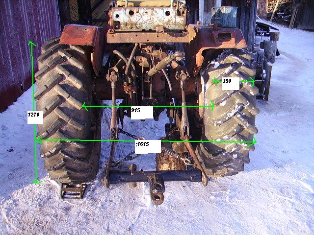

Sooviti siis mõõte. Siin nad on.
Mõõtude aluseks on võetud kuusemustri kärpide ääred.
Kui aga panna rehvi külje peale sirge latt. Siis selgub, et rehv ise on omakorda küljepealt laiem (kaardus) kärbi äärest 30mm.
Seega tuleb reaalse tegeliku pikkuse ja laiuse saamiseks mõõtudele 60mm otsa liita.
Vaatasin, et praegu käivad CK rehvid kuskil 30mm kauguselt vertikaalis poritiibadest mööda. Lõppülekande reduktorid on praegu püsti all. Tea, kas saakski neid järgmisesse astmesse tahapoole panna.

Oleks väheke võrdlusmomenti vaja T-25-le laiemate võimalike alla sobivate tagumiste rataste osas.
CK-4 rehvi diameeter kuskil 1270mm ja laius 350mm.
Doni tagumised rattad, diameeter ja laius?
T 150K rattad, diameeter ja laius?
Tänan, kes viitsib ära mõõta ja siia kirja panna!
