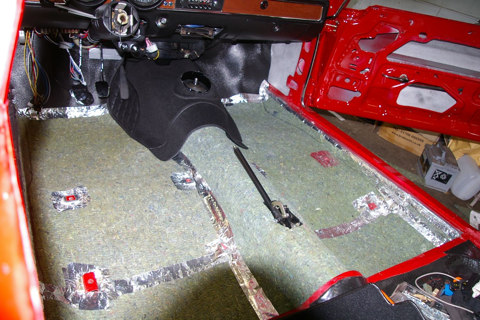

(30-05-2012, 11:52 AM)kooma Kirjutas: 1. Mida kasutada salongi ja mootoriruumi vahelise seina mürakatteks. Mõtlen siis mootoriruumi poolset osa.
Kindla peale minek on üks kiht 4mm pigimatti + kaks kihti Würth`i poolt müüdavat umbset ning liimitavat müraporolooni
nr. 0890100 065 kuni üles klaasiservani välja.
Põrandale läks samuti üks kiht pigi ning kaks kihti tunduvalt odavamat "noore tehniku" vilti...(+ lakke õhuke laepigi + eelpoolmainit. porolooni...)
Kui keegi oskab midagi odavamat välja pakkuda, oleks hea, aga see töötas küll hästi (salongimüra kuulub E-klassi mersu valdkonda...)
