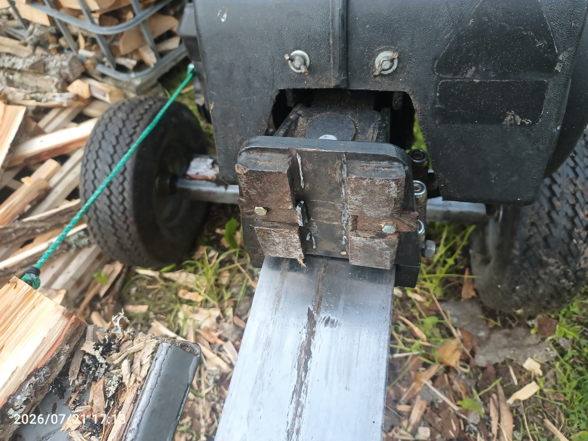

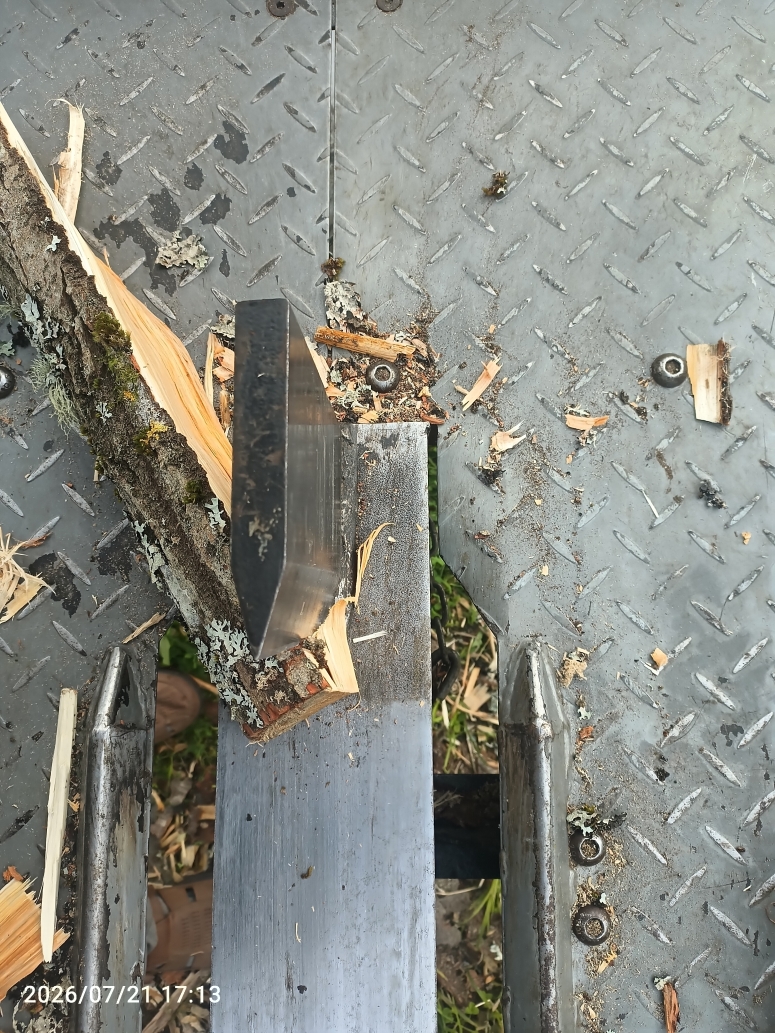

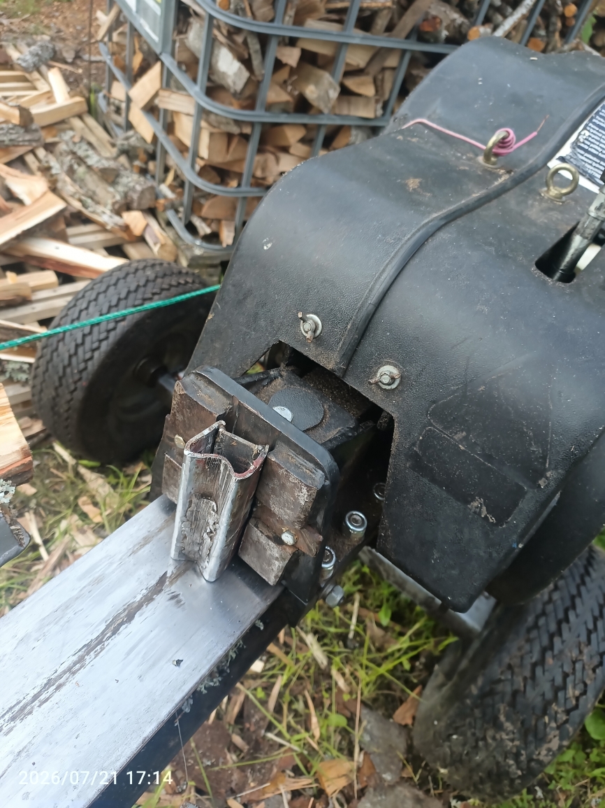

Kuna sellistel masinatel tald kirve terani ei jõua siis okslikumad ei lähe lõpuni lõhki...Ma kavaldasin masina üle ja tegin nelikant torust jupi vahele ja kui pakk jääb kiilu külge kinni või hoiadad kiud pakku veel koos siis see torujupp vahele ja kiilu tera lõikab kiud läbi ja pakk saab kenasti lõhutud....21 sajand küll,aga tehas endiselt ei suuda head asja tootaja ostad poest uue ja tuleb kohe asi ümber teha...
Ka minu kineetilisel elik inertsi abil töötaval masinal oli tallaga tehasest probleem lisaks sellele, et käe mahalõikamise vältimiseks oli tera ja talla lõppasendi vahele jäetud tükk tühja maad ning okslikumad tegelased mitte ei jagunenud nagu kästud kaheks. Nimel kippus sellise ehitusega     tald kõvera süüga puud lõpus viltu keerama ja siis hammustas mõnikord hea suure tüki otsast laastupuruks.
No ei lähe nii mitte ja tegin ka nelikanttorust vahetüki, mille poltisin siis talla külge     - tulemusena lahenesid mõlemad probleemid, lõikab lõpuni läbi ja viltu viskamist peaaegu ei esine, kord-kaks tööpäeva jooksul.
P.S. nüüd murdus see konstrui keevitusest "kõrvade" küljest lahti ja saigi pilti teha.  Wink
P.P.S. Nagu näha on teise käe hõivaja masina kokkumonteerimisel jäänud külge monteerimata
