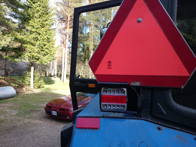

Pisem uuendus sai tehtud taga tuledele. Kuna need nn. originaalis ei kipu alati põlema, siis läks moderne LED tagatuli. Veits võõras on, kuid samas täitsa hea jäi. Esi park+suund tuleb ka samas stiilis.
Korralik ühte valatud tuli, mille sisse ei tohiks vesi ja niiskus pääseda.

Need on tõesti kõvad tuled, enda respole ostsin kunagi rootsist samad tuled sest eestis neid veel müügil polnud, paar aastat tagasi sai ühel klaas puru sõidetud kuid see ei sega tule tööd, põleb nii nagu peab siiani....

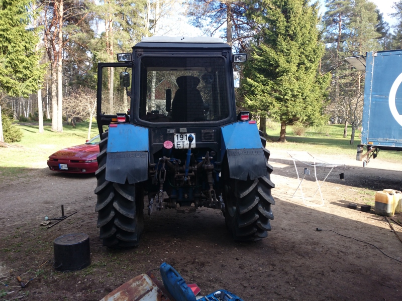

Ees on BTR-i rehvid mis on oluliselt suuremad kui seda on originaal. Haagib juba puhtalt suuruse pärast väga hästi, ning kõvemal pinnasel on lausa ebameeldiv 5-6-7 käiguga rattaid ringi lasta. Esisild teatavasti nõrk ja kõik vanad detailid on sillas pooleks venitanud juba. Praegu on päris pikalt juba kestnud õnneks. Kulumise kohapealt. 3a on vist all olnud. Asfaldit suvel ikka sõidan, kuid vähe ( äkki miski ~200 km suve jooksul kokku) Kulunud selle ajaga veidi on, kuid lähima 3-4a. jooksul vahetama ilmselt ei pea.
Taga siis Mitase rehev. Hind oli 690+km äkki? Need ei kulu üldse, kui võrrelda näiteks originaal rehviga. Selle raha eest on kindlasti parimad mis meil saada ja otse belarusi veljele lähevad.
