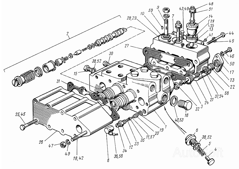

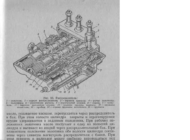

Egas kellegil tolle jagaja joonist või skeemi käepärast ole, viskaksin heameelega pilgu peale, enne kui legoks kisun.
RE: Jumz 6AL ja EO ehituslood - Buzzet - 28-10-2013
Nagu naksti Smile
[Pilt: 0104909269180d5.jpg]
RE: Jumz 6AL ja EO ehituslood - deeremees - 28-10-2013
http://www.upload.ee/files/3670985/AVTO0944.pdf.html VÕTAD DOWLOAD Smile
Sellelt lingilt saab kes tahab Jumz 6AM, AL kasutusjuhendi. Sama peaks olema ka Jumz 6 KM, KL. Smile

Pärast uue pumba installimist hakkas masin lõpuks tera tõstma ja masti keerama, kuid jagaja võtan juba puht huvi pärast tükkideks ja panen uute juppidega kokku Smile
