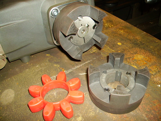

Ostetud sai püstol, survevoolik, manomeeter ja võlliotste ühendamiseks muhv.

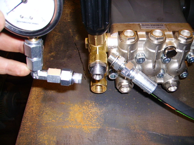

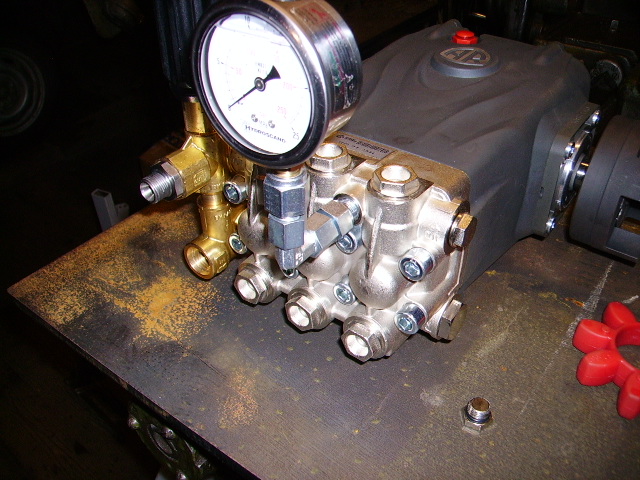

Ehk Ksf Gravity ka loeb, oleks mõned küsimused ühendamise kohta.
Esiteks, kuhu peaks manomeetri ühendama? Pumbakaanes on üks väiksem ava, mis tupikkorgiga kaetud. Selle korgi ära keerates on näha, et see on ühenduses OUT-ga, ehk siis kolvipealt tulev survevesi. Küll aga on see enne rõhuregulaatorit.
Teine võimalus oleks ta panna peale rõhuregulaatorit väljundstutseri vahele.

RE: Survepesur - Gravity - 16-01-2017
Hea oli, et korraliku lugejana ikka kõik alafoorumid ka läbi vaatasin. Muidu poleks märganudki seda teemat. Kole palju küsimusi korraga tekkinud sul.
1) Rõhukella asukoht. Kui juba seal on las siis olla. Samahästi võib ka teise väljundotsa panna kus on suur kork. Lihtsalt kaks väljavõtet on sama liini peal.
Mõõtmine teostatakse üldiselt ikkagi ennem regulaatorit.

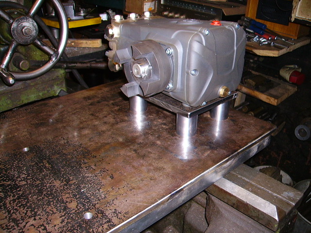

Valmis alusplaat, kuhu mootor ja pump kinnitub, 12mm paks. Puuritud sai augud nende kinnitamiseks. Omajagu oli arvestamist, et ikka õigesse kohta saaks. Õnneks lihtsustas see, et pumba ja mootori kohta on joonised leitavad netist.
Plaadi lainetamise vastu sai veel omakorda karbid allapoole keevitatud. Tulevikus ilmselt nende külge tulevad rattad.
Järgmiseks oli vaja võlliotsad kohakuti saada. Selle tarbeks tuli pumpa tõsta. Treitud sai vanast silindrivarrest puksid. Nende peale tegin omakorda plaadi.
Ja oligi pump paigas.
