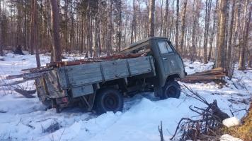

Võtan Uazi vajalikkuse kokku omal näitel. Tallinna mees kel on maakodu 100km. kagusel. Seal on 10ha. metsa mille kõige tabavam nimetus on sitalepik. Pole selles metsas keegi oma 20+ aastat midagi teinud. Õnneks on ka linnas puid neelav majapidamine ja mõne koorma saab ka külapeal kulude katteks maha müüa. Linna toon puid haagisega sõiduauto taga ja korra telvekorterisse tulles saab ka Uaz täis laotud(4ruumi). Talvel lükkan linnas Uaziga lund.
Nüüd öelge mulle mõni sama klassi alternatiiv millega kannatab metsast 4 ruumi kaupa puid välja vedada. Et oleks talasillad, sama suur veokast, odav, lihtne remontida ja talvel paned ka miinus 30ga maja taga hääled sisse.
Hilux jms? Noo näidake mulle ja teen joogid. Ning seejärel ostan endalegi. G mersu? Jah aga vaadake hindu ja kättesaadavust.
 Keegi väitis, et kardab Uazi kasti mädanemist ja irdumist. Ma laon enda masinale koorma kabiini katuseni ja mingit hirmugi pole. Ja puidust uut kasti teha on kordades lihtsam kui mingile japsile uut keevitada.
Ei sõida keegi selle museaaliga mõnu pärast ikka puht praktilisest vajadusest.
Ja kui oled kolm korda järjest Jeepidega koos mudas müttamas käinud ja ainsana tervena koju jõudnud siis tekib tunne, et polegi kõige hullemat valikut teinud Cool
