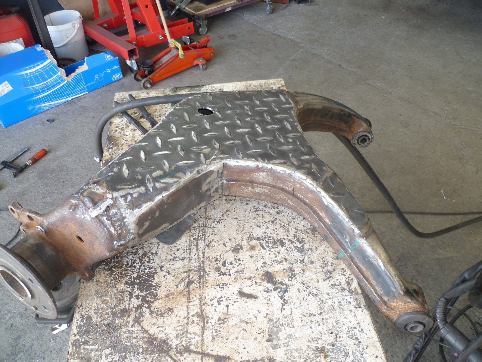

Sai natuke pikendatud tugevdatud,Jenkistanis ütlevad Heavy Duty...

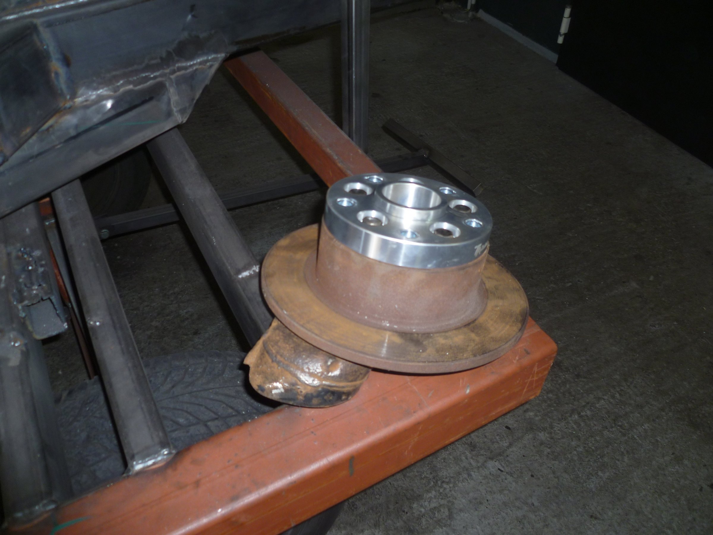

Piduri sadulad olid väga head puhtaks vähe värvi peale ja
valmis.. Self made brembo kettad said kah tehtud...

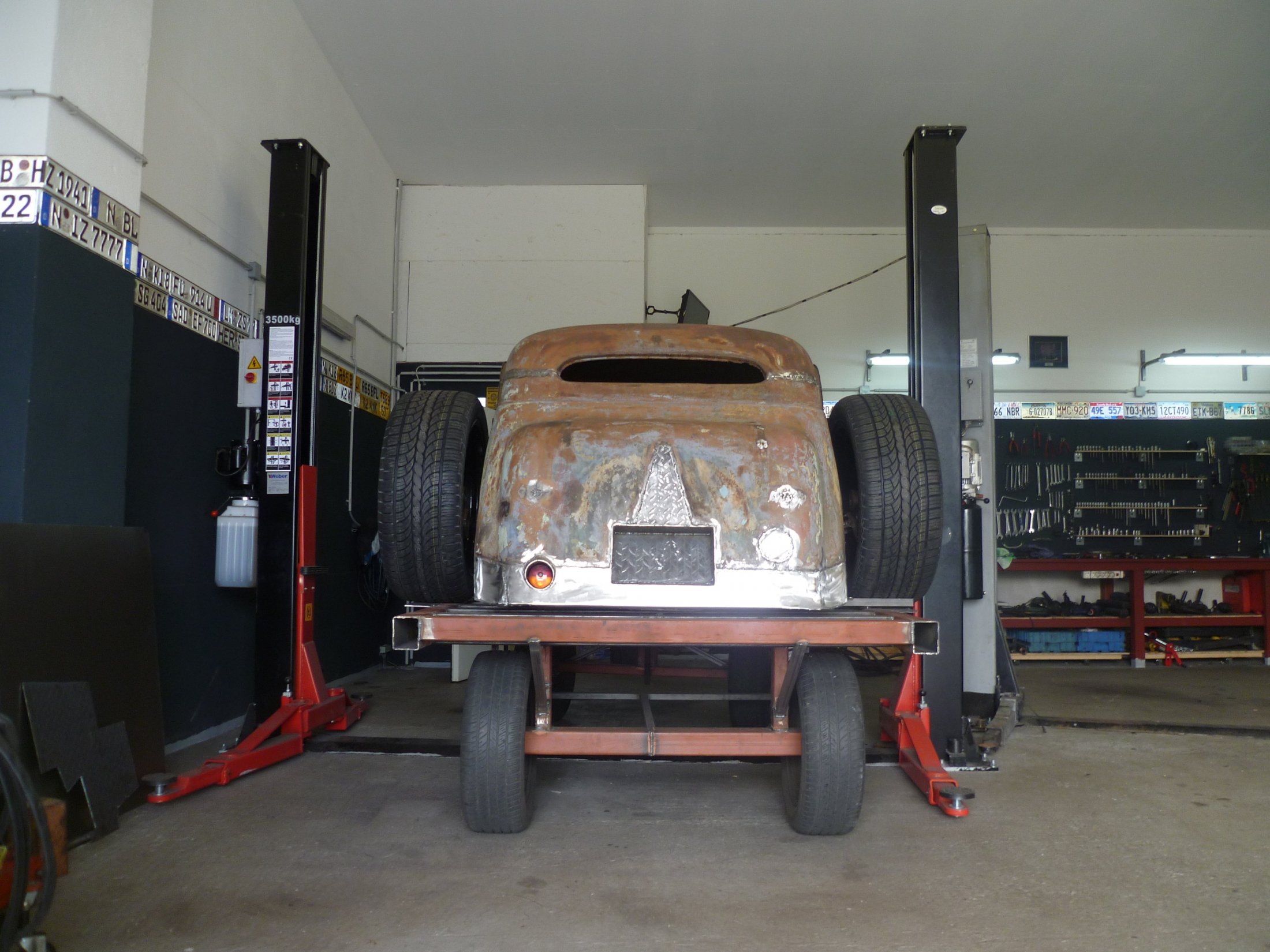

RE: M401 Diesel rat rod - impreza - 12-07-2017
Täna sai korraks öhk tagasilda sisse puhutud ,pealt seda selgus
et möningaid asju tuleb veel korrigeerida ntx tagaukse inged paremal
pool söidu asendis kahtlaselt rehvi ligidal..Selle poole inged olid vähe
pahasti löigatud ja mina keevitasin nad omakorda sitasti kokku ..
Löikan veel korra lahti ...
Alumisi kummi puhvreid tuleb kah veidi lühemaks teha

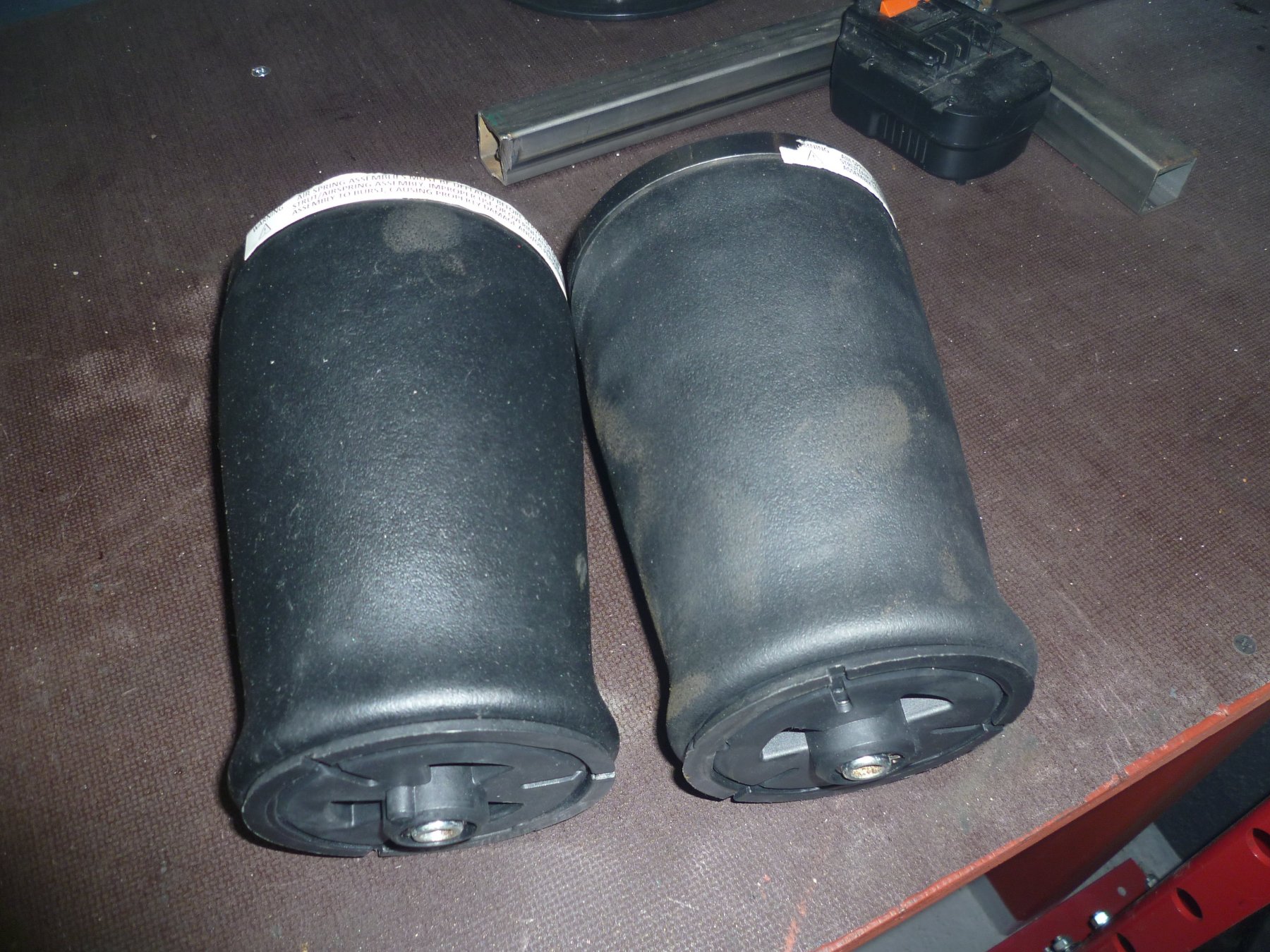

RE: M401 Diesel rat rod - impreza - 26-07-2017

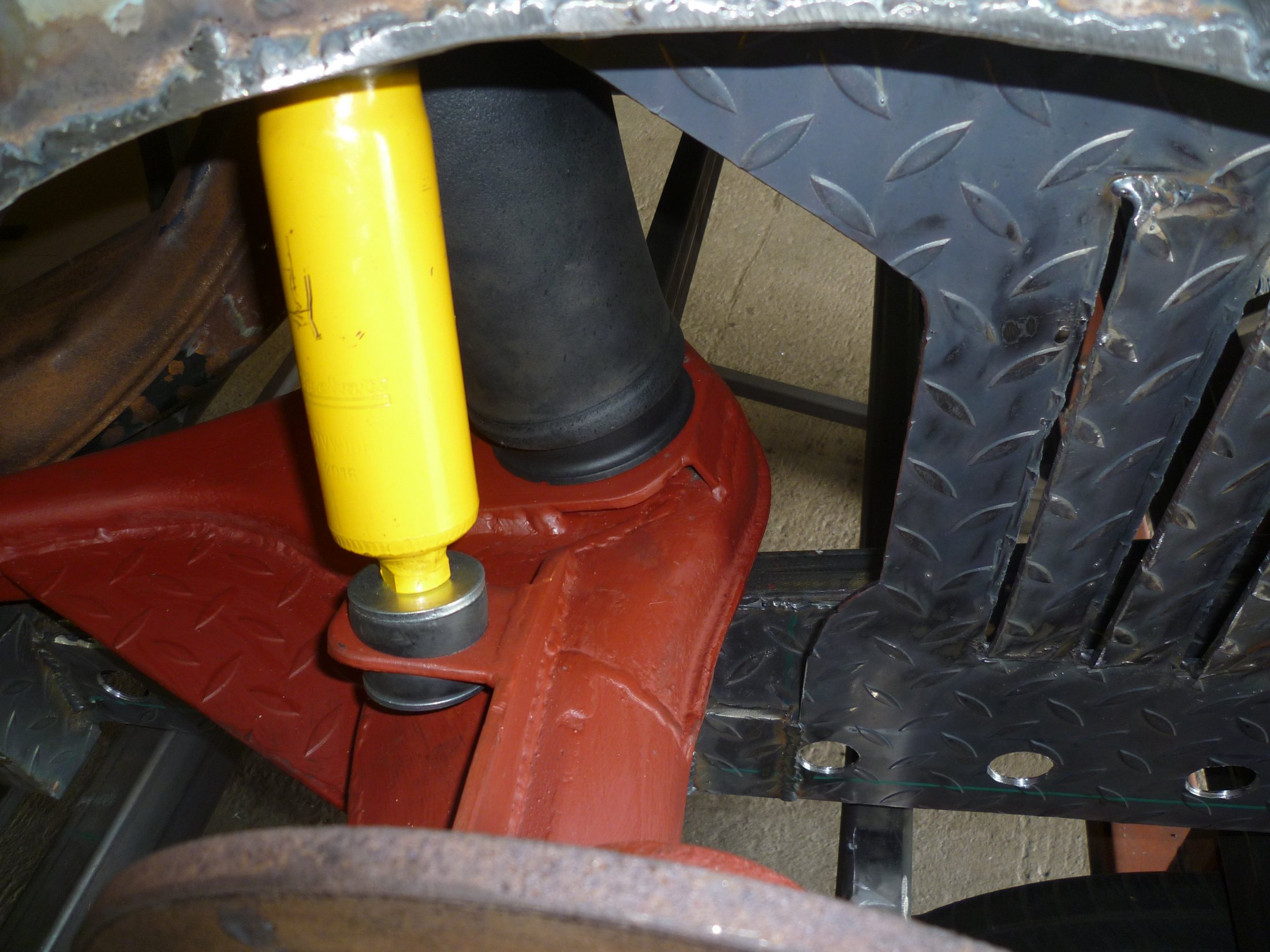

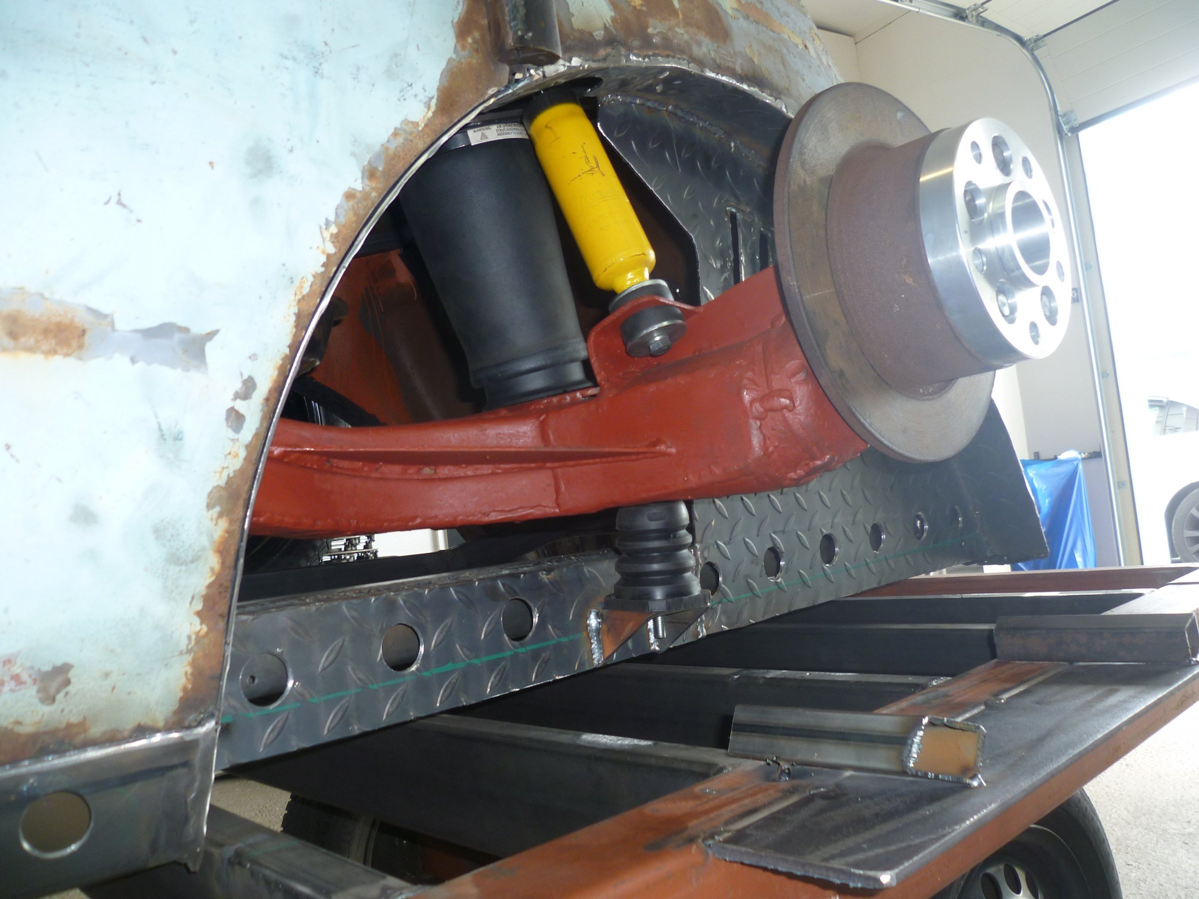

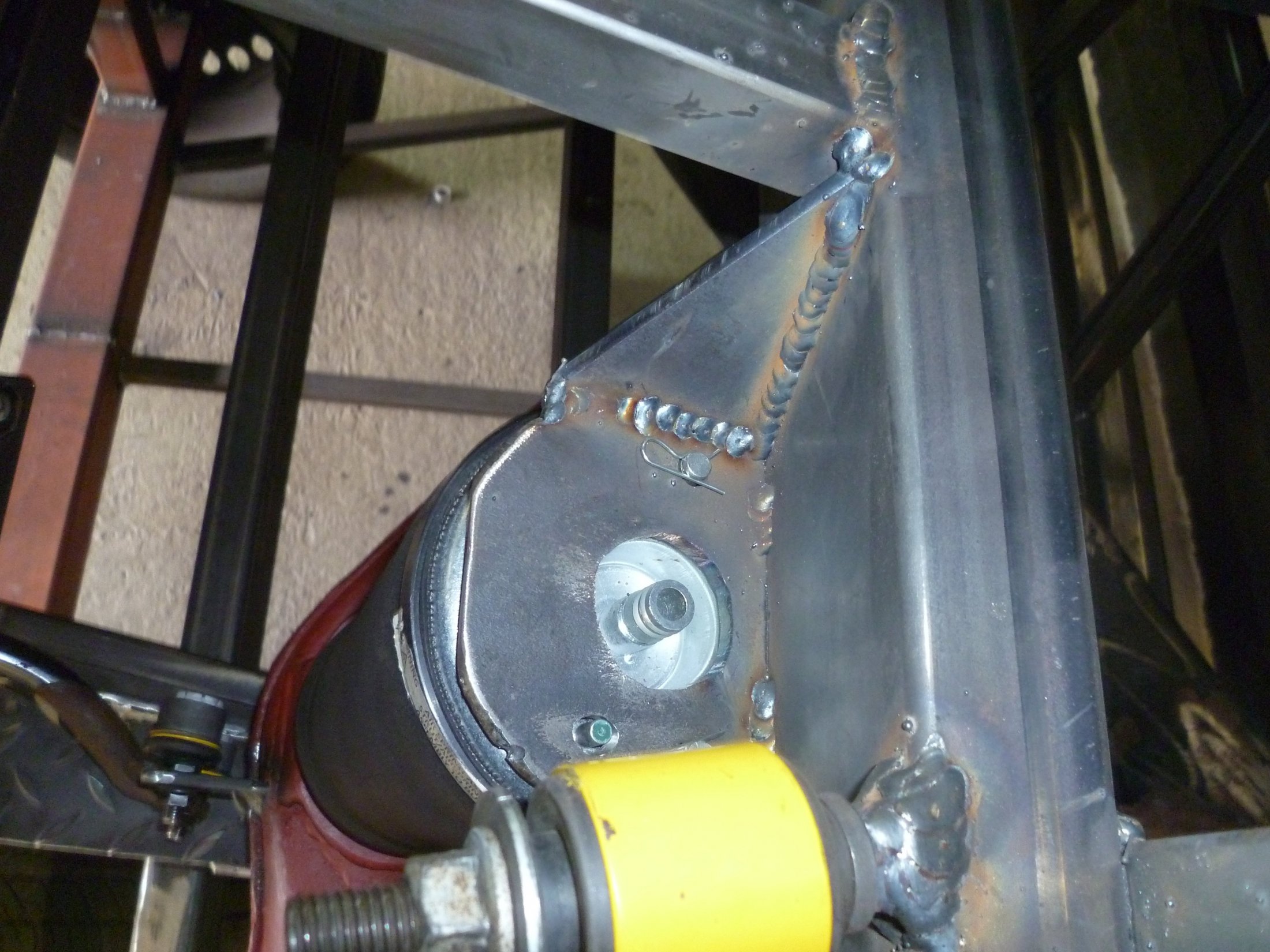

Täna sai asja kallal öldud terve päev, selgus et öhkpadja alumisi kinnitusi
tuleb veidi ümber teha muidu murrab patja liialt,seda tehes laheneb ka
probleem liiga väikse padja ja poolassi vahega...
Parema ratta kalde nurka vaja vähe muuta erinevus 4mm,saab öötsa poldi
auke kohendades saab tehtud ja taga akna raami sain kah valmis..
Puhusin patjadesse öhu sisse,sai aluse peale paika möödetud ja nii kinni
punktitud ,nüüd saab vaikset esiotsa poole liikuda aga enne tuleb veel
möned jublakad tellida ,uued liigendid ja muu..

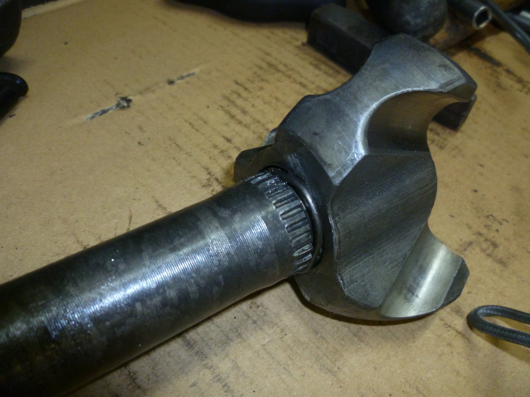

Sellest Granada esisillast jäävad järgi ainult käändteljed
Poolass sai kah pikemaks tehtud ,ma arvan et nii peaks vastu pidama,
muidugi uuema aja asse oleks lihtsam olnud teha kuna need ei ole läbinisti
karastatud vaid ainult kuulipesad...

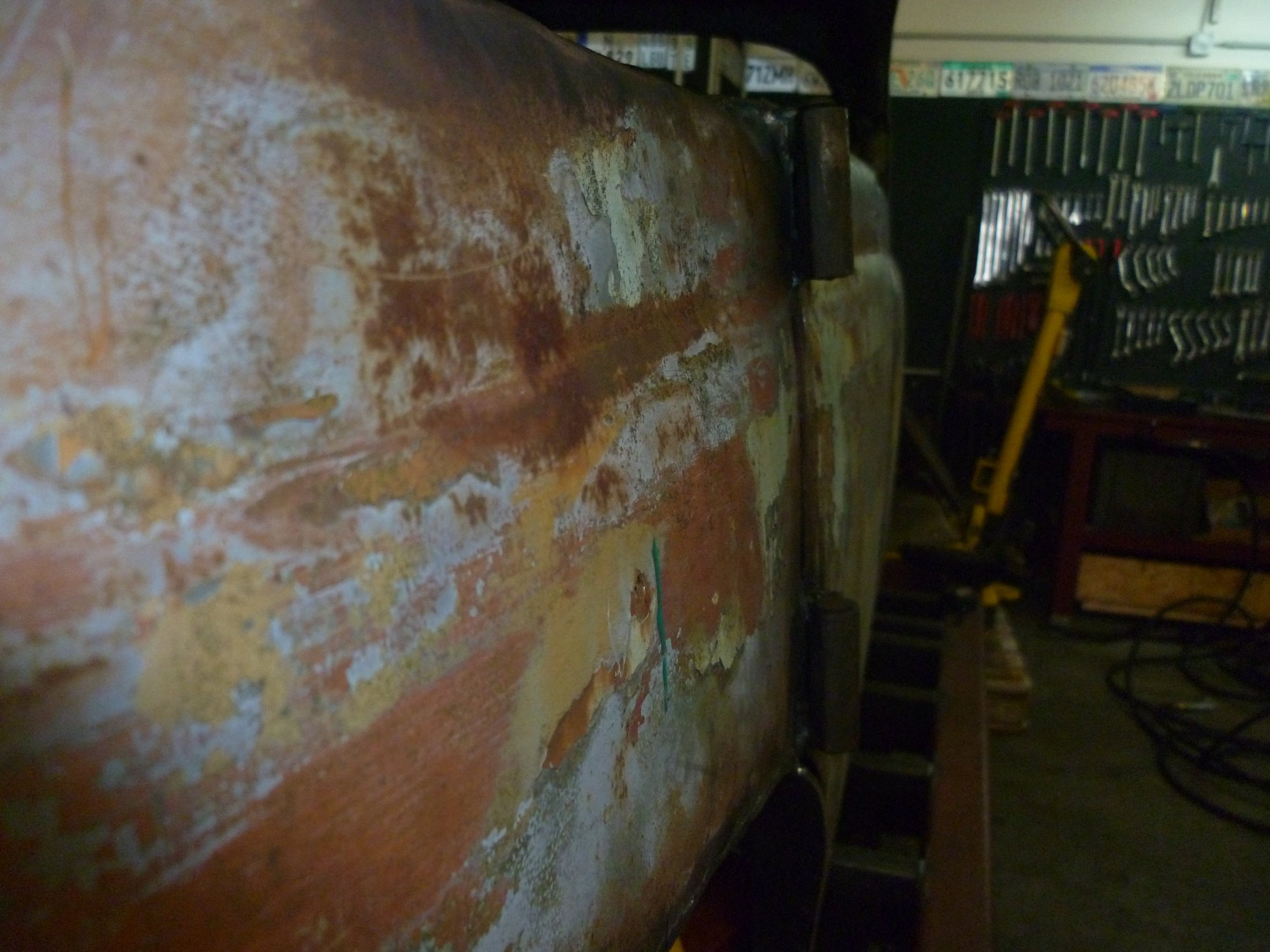

RE: M401 Diesel rat rod - Marko - 27-07-2017
Tagauksest on kahju.
RE: M401 Diesel rat rod - impreza - 27-07-2017
(27-07-2017, 00:00 AM)Marko Kirjutas:  Tagauksest on kahju.
Jah on küll isegi väga.............

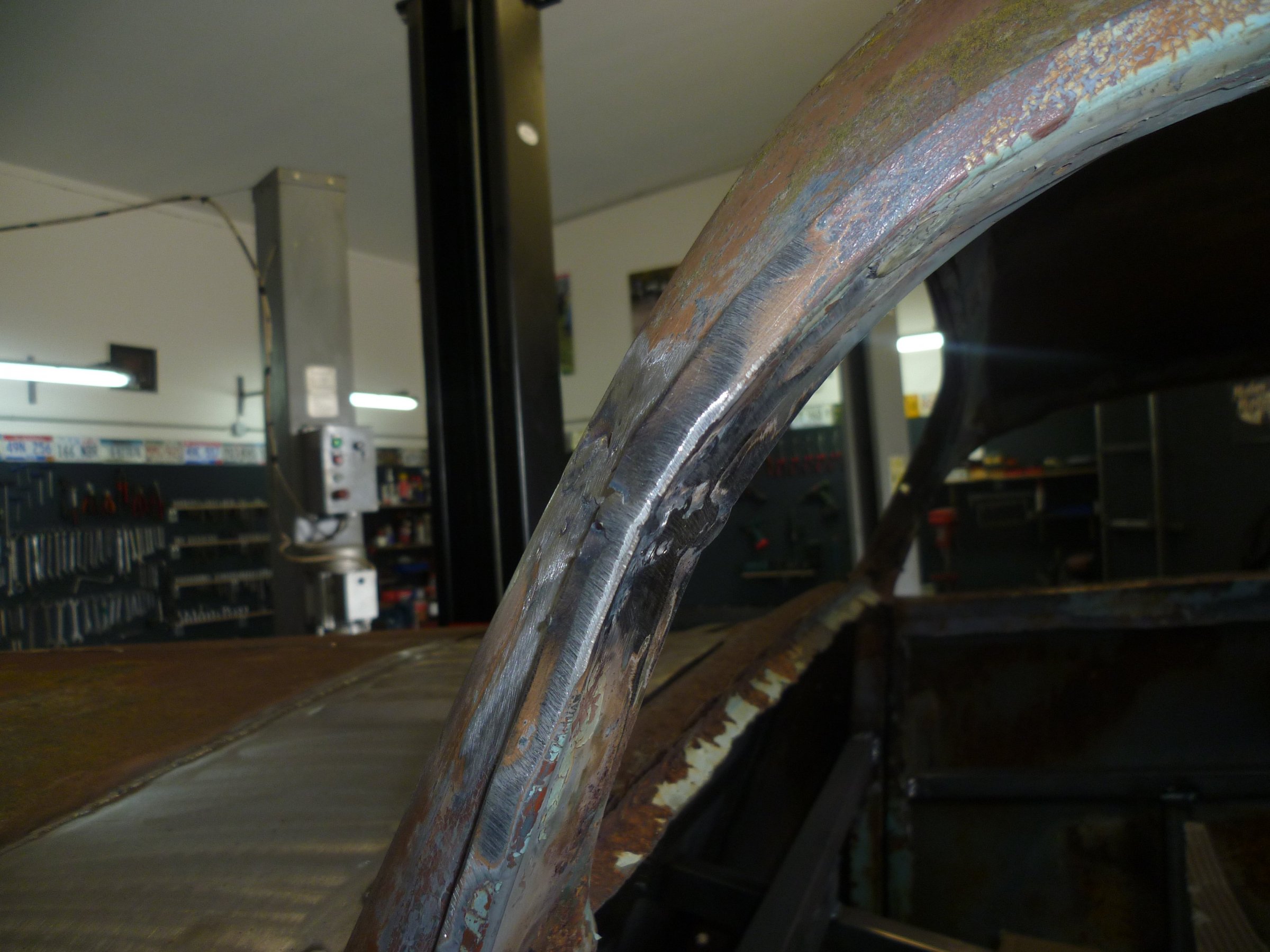

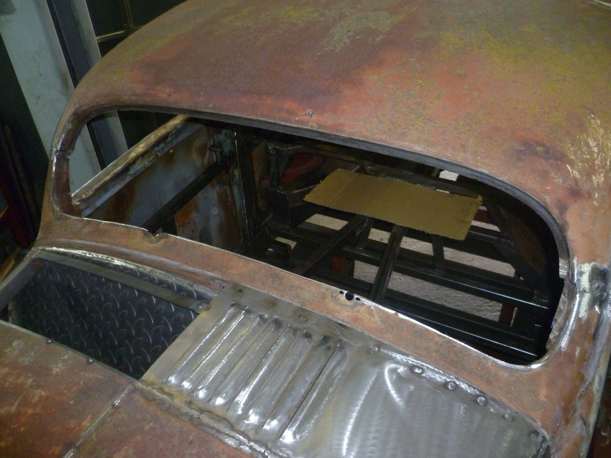

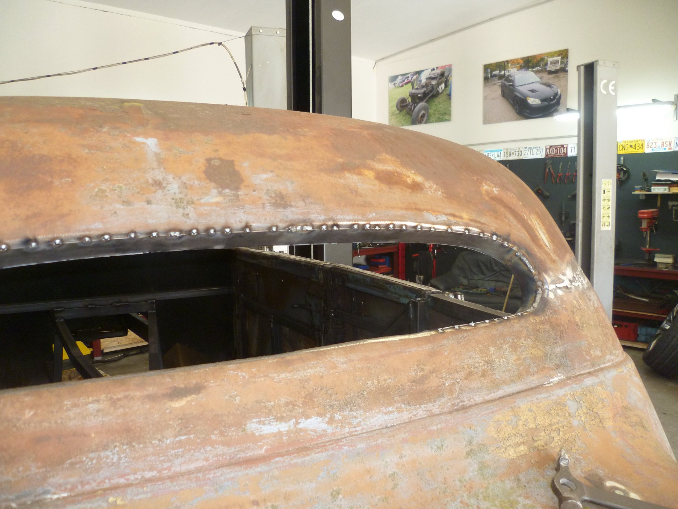

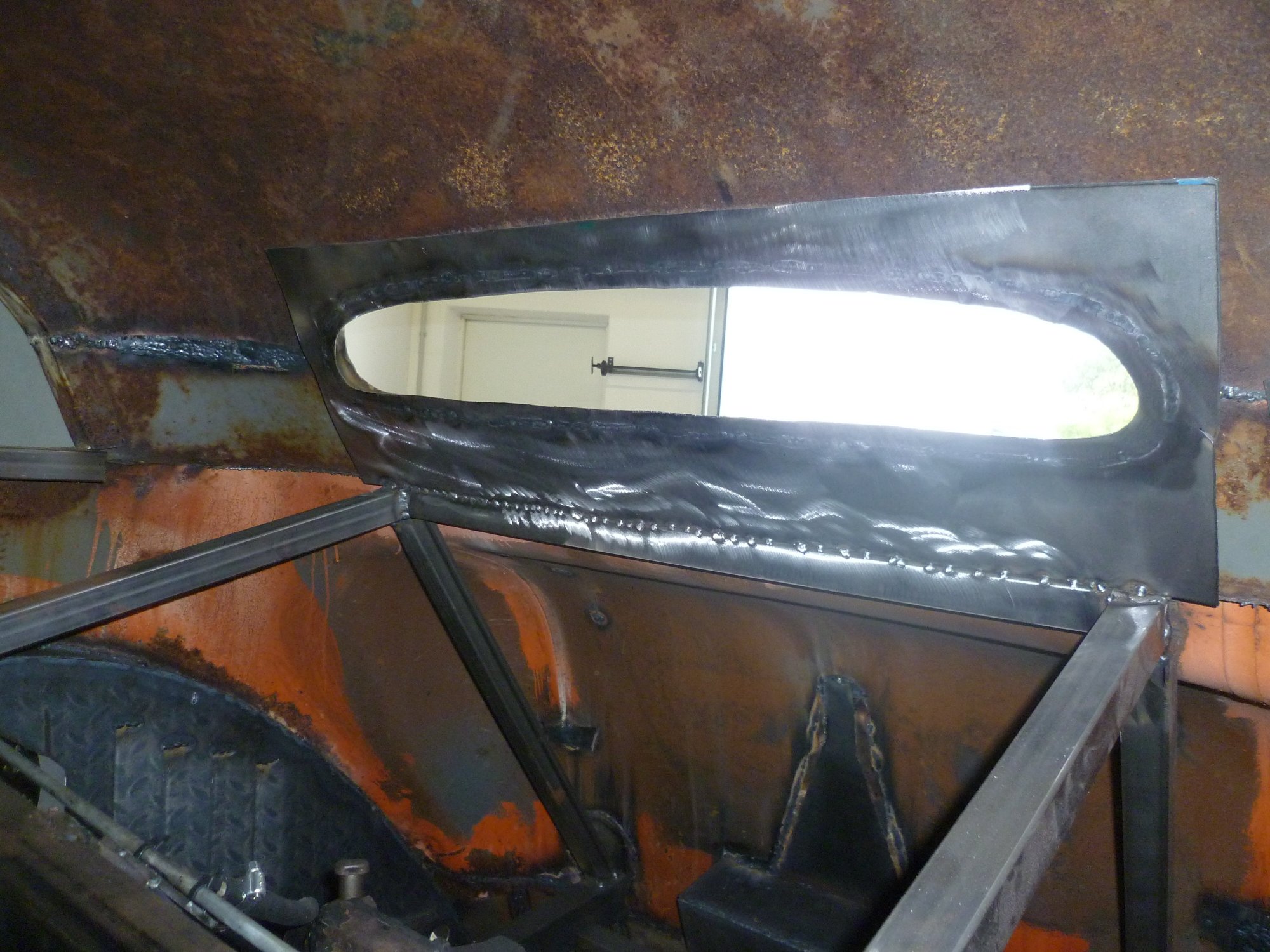

RE: M401 Diesel rat rod - impreza - 28-07-2017
Täna jöudsin lappida aknaraami ja alustatud sai päikse sirmiga ....
RE: M401 Diesel rat rod - Marko - 28-07-2017
Mosse nina on tavaliselt veidi lühem Smile
Tagaosa pead ka pikendama, siis hakkavad uksed tööle. Ilmselt on see töömahukas seoses kere osaks muutunud sillatalaga Sad
Ma siin muidugi niisama teoretiseerin, et kuda sa kogemata tekkinud jännist välja pääseksid, tarbimisväärtust konkreetsel autol juurde ei saa. Näitusel punkte? Krtsedateab...
RE: M401 Diesel rat rod - mlsluik - 28-07-2017
Rattajärgi uksele uus kuju anda ja peaks hea olema või mis?  Rolleyes
