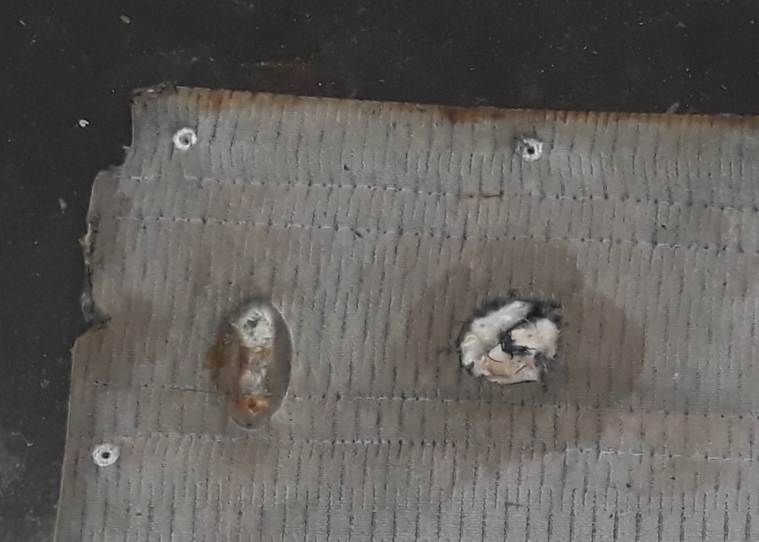

Originaal esimesed põhjakatted enne ja pärast puhastust
[Pilt: IMGP3834_1067x800.JPG]
