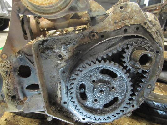

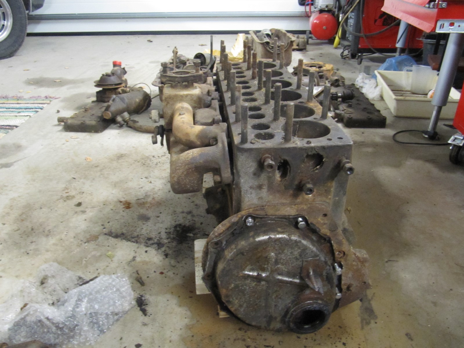

Täna sai Dodge mootorit edasi lammutatud. Tänud kaasfoorumlasele  Taaviw 126-le, kes varustas mind USA padruni komplektiga ja tõmmitsaga, sai käbi ilma suurema vaevata lahti. Suurem pusimine oli otsmise rihmarattaga, mis vaatamata tõmmitsaga pinge all hoidmisele, koputamisele ja igasugusele kangutamisele, ei tahtnud kuidagi liikuma hakata. Lõpuks käis nõks ära ja võim oligi töörahva käes. Siis otsa kaan maha ja esimene suur erinevus Dodge ja Gaz mootori vahel oligi silmi ees. Panen pildi ka, et teised ka näeks.
Maha sai keeratud sidruni koda, no seal olid rotid oma pesa teinud, võib-olla isegi kaks. Terve see värk oli igasugust puru täis tassitud.
Kollektori proovisin ka külge, sobis hästi.
Ja ka otsa kaane poldid sobisid. Nii, et mootori plokk on küll enamvähem 1 1-le maha kopeeritud.
Kõige suurem jama on, et kahe (sisse ja väljalaske kollektori omavahelised kinnituspoldid (4 tk.) on kõik sisse murdunud.
RE: Gaz 11 - Taaviw126 - 28-11-2017
Millest see rihm/kett tehtud on mis nukkvõlli käitab?
RE: Gaz 11 - Formika - 28-11-2017
(28-11-2017, 22:01 PM)Taaviw126 Kirjutas:  Millest see rihm/kett tehtud on mis nukkvõlli käitab?
 Tegemist ikka ketiga ja küllalt laiaga u. 2,5 cm
RE: Gaz 11 - Mufff - 28-11-2017
(28-11-2017, 22:51 PM)Formika Kirjutas:
See ei ole kett, vaid lausa roomik. 1938. aasta Buick'i rida 8 mootoril on samasugune roomik. Keti pulgad või võllid on vaheldumisi tihkelt lülisid täis laotud. Õigesti jooksmas hoiab seda roomikut üks täis lüliplaatide rida roomiku keskel, mis haakub hammasrataste keskel oleva piluga.
