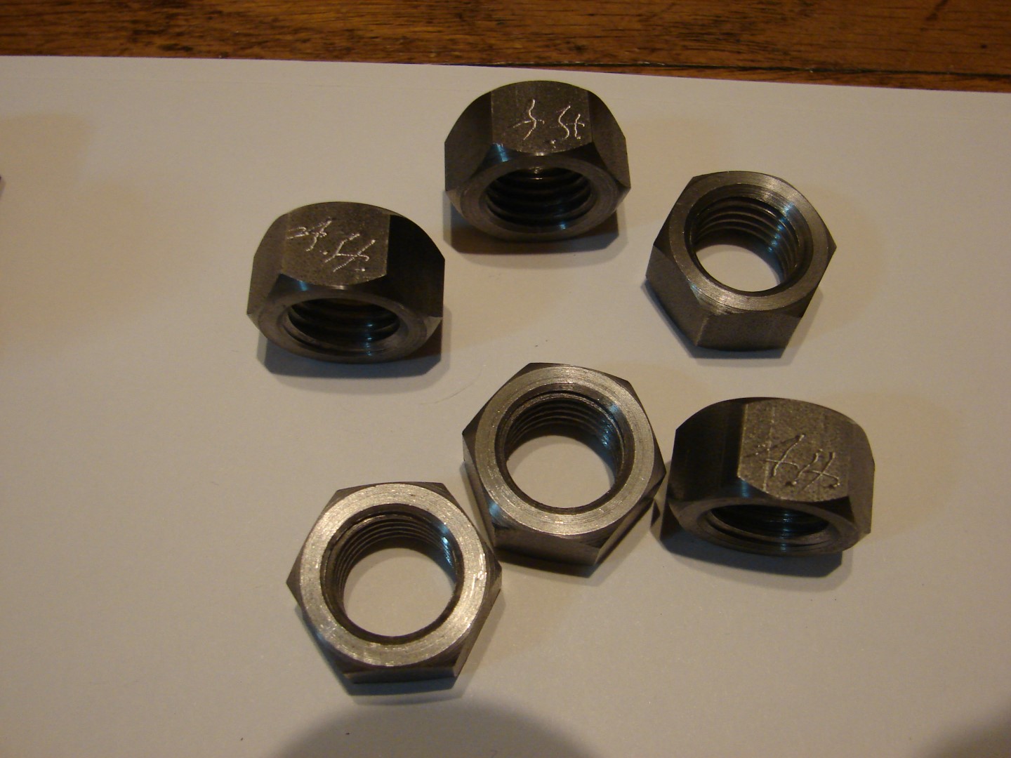

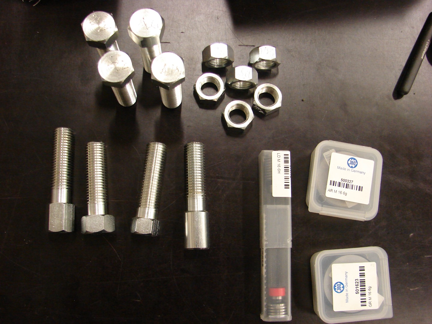

Nii, täna oli aega ja tegin kontrollpoldid ja mutrid valmis. Kõik nad on tunnismehe poolt kontrollitud ja signeeritud.
Homme viskan tüdrukute juurde tsinki ja kui tsingituna tagasi saan siis teeme jälle kaliibritega kontrolli sama tunnismehe
kaasamisega.
Vasakul pool kuue poldi keermed on valmistatud rullimismenetlusel, paremall kaks teralõikusega. Mutrite keere on lõigatud keermepuuriga.

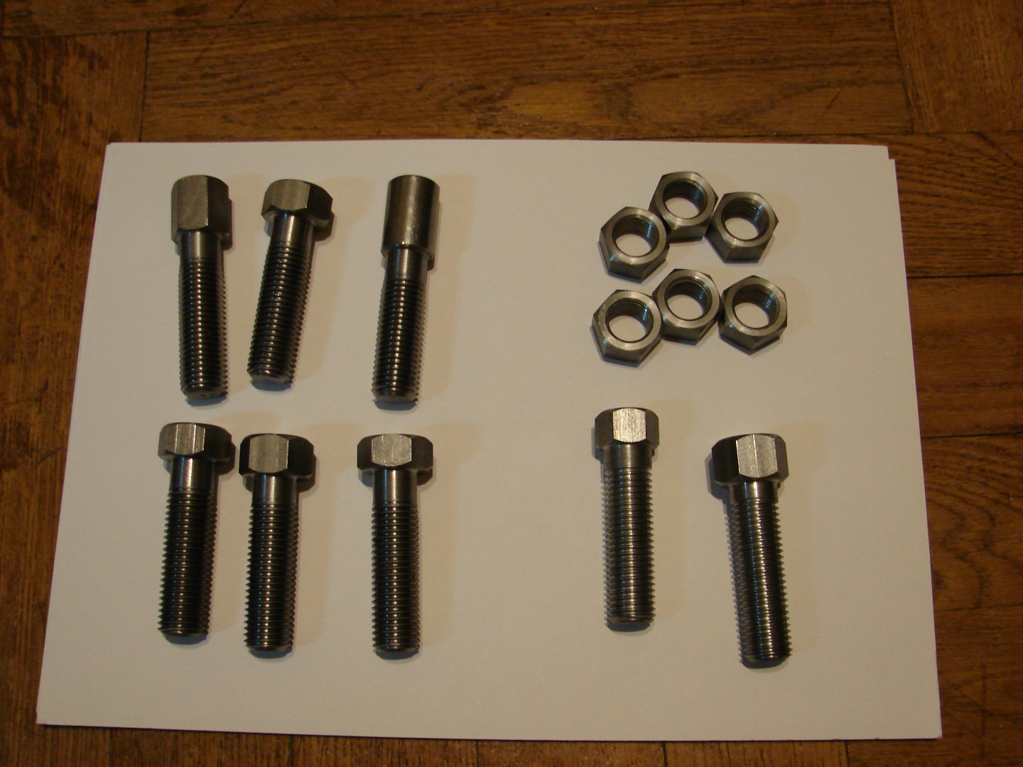

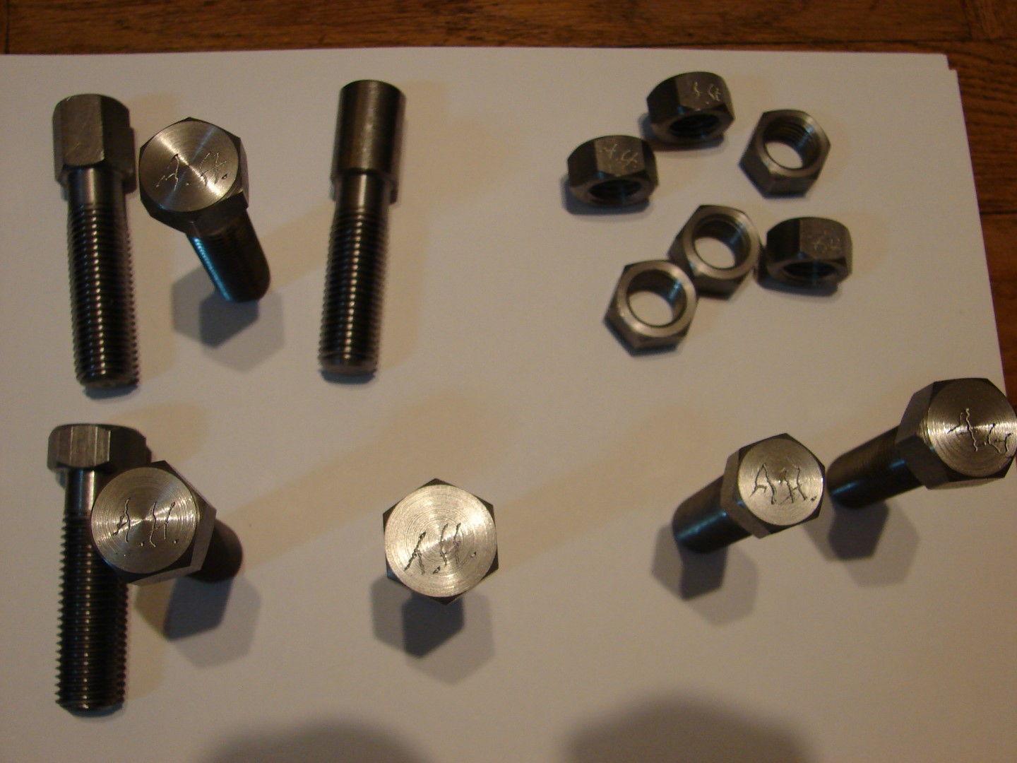

RE: Poldid ja mutrid - M.R. - 22-09-2020
Eile sain tsingist asjad tagasi, täna käis ka tunnismees asja kontrollimas.
Peale tsinkimist ei ole muutust kaliibritega kontrollimisel, GO kaliiber läheb kogu
keerme ulatuses ja NOGO ei lähe rohkem kui pool pööret.
Mida ma küll valesti teen?
On ka kataloogis märgitud, et keeratavuse huvides on 6g/6H tolerantsiväljaga väliskeermete pinnakihi paksus limiteeritud.
Käesoleval juhul M16 poldil on lubatud pinnakihi paksus maksimaalselt 8mkm.
Lähipäevil teritan pliiatsi ja kirjutan jälle ametnikule TJA-s

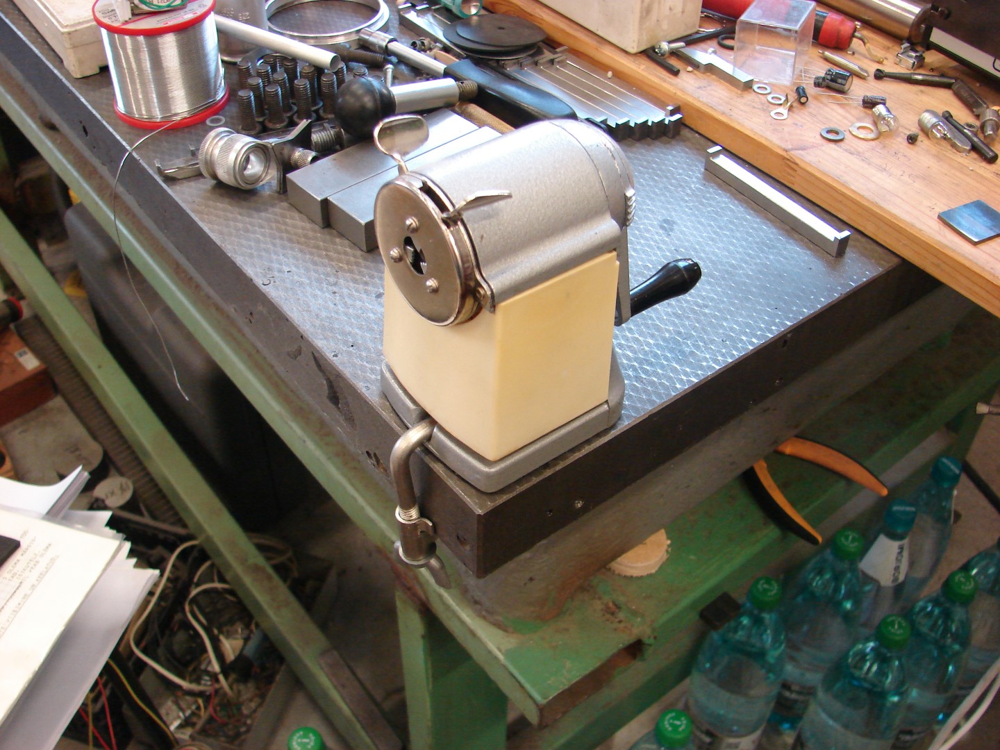

Täna tegin ettevalmistusi ametnikuga suhtlemiseks. Tõin riistalaost välja
kõrgtehnoloogilise  pliiatsiteritamise tööpingi ja teritasin pliiatsi.
