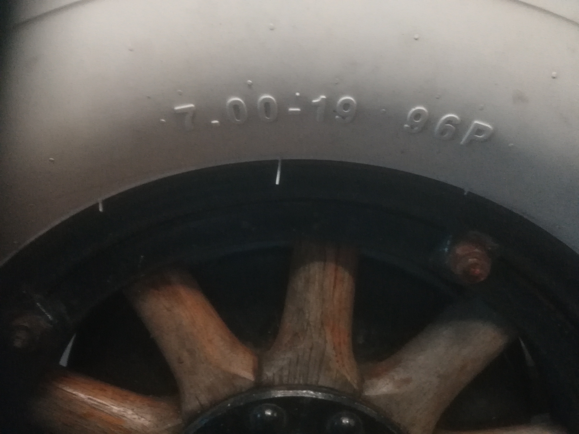

1930a soomekeelne Buick reklaam ütleb 132´´ teljevaheks 3,35m.
Enamus piltidel olevaid masinaid on plekkvelgedega ja rehvid 132´´ variandil 19 x 6,50.
Selle vene joonise pealt ma seda 19´´ mõõtu ei leia, kus kohast see tuli?
1932a Buick mudelile teljevaheks 134´´

(30-01-2021, 11:30 AM)Raivo Kirjutas: 1930a soomekeelne reklaam ütleb 112´´ teljevaheks 3,35m.
Kusjuures enamus piltidel olevaid masinaid on plekkvelgedega ja rehvid 112´´ variandil 19 x 6,50.
Paari velje peal, mis mul õnnestus hankida on ka mingi, tõenäoliselt igivana valge randiga rehv. Just eile uurisin seda rehvi ja mingitki kirja ei õnnestunud leida.
Võin vaid öelda, et minu 31 a doonoril on puukodaratega velgedel 700 - 19 rehvid ja mees, kellel oli ka 32a Buick 90 sedan olid all 700 - 18 rehvid. Ja samasugused, nagu tema autol müüs ta mulle ka komplekti (6 tk) samasuguseid velgi. Milledel kahel olid veel eespool mainitud igivanad rehvid küljes. Pilt siis 31 a Buick rehvist.

(30-01-2021, 11:30 AM)Raivo Kirjutas: Selle vene joonise pealt ma seda 19´´ mõõtu ei leia, kus kohast see tuli?
Шины поставлял ленинградский «Красный Треугольник».
Mai bääd. Se 19 tolli sai mõõdetud ja rehkendatud jooniselt, see on ju mõõtkavas. Aga taipasin alles hiljem, et see on küll velje diameeter aga mitte rehvi mõõt. Seega kindlasti vähem kui 19, aga kas 18 või on ikkagi 17 ? See 17 tolli mõõt oli pärit vene mudelautode foorumist, kus on heas ja väga heas mõttes samasugused hullud koos, kes juuksekarva ikka reeglina neljaks lõikavad. Peaks kõrvutama fotosid Buick ja L1, sealt võiks see ikkagi näha olla kas siis on 17 või on 18.
Kuna venelased ütlevad täpselt kes oli rehvi tootja (
«Красный Треугольник») , siis ehk nokib selle kaudu midagi välja, palju neid mõõte ikka tol ajal tootmises oli. Punase Kolmnurga eksport kataloog ei teeks paha : )
