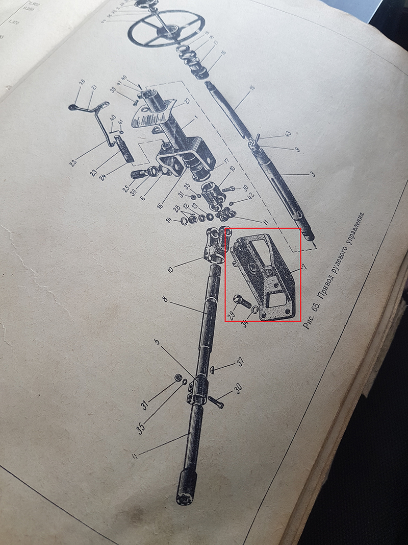

Soetasin teise kabiini ja arvatavasti tegemist siis nö kõige vanema tüübiga (kitsad poritivad ning teistsugune roolisamba kronstein).
Internetist mina mingeid jooniseid sihukese roolisamba kronsteini kohta ei leidnud, küll aga raamatust.
Lisan ka pildi, oskab keegi öelda kas on võimalik seda kuskilt soetada ning ega peale selle kronsteini seal muid erinevusi ei ole ,et piisab lihtsalt kronsteini vahetamisest?
RE: MTZ 80 - Starter jne - Xtreme - 19-03-2021
Seal joonisel olev on nö see tavaline kronstein millega kinnitub kabiini külge(sama süsteem nagu mu vanal kabiinil) . Aga soetatud kabiinil ei ole seal kinnitus kohta seega käib sinna see kronstein mille pildi lisasin ja selle kronsteiniga kinnitub nö hüdropaagi külge.
Antud kronsteini kood on raamatujärgi  70-3401031 aga googeldades mina midagi leida ei suutnud ja kahtlen ,et seda üldse kuskilt soetada saab.
Igatahes joonis on olemas aga nüüd vaja leida koht kust pildil kujutatud isendit soetada.

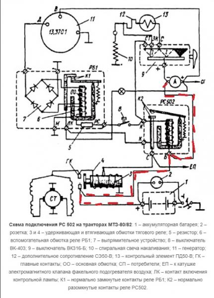

Esimene https://vseomtz.ru/ustroystvo-i-obslujevanie/sxema-elektrooborudovaniya-mtz-82-cvetnaya-s-opisaniem
mis selle otsingu peale tuleb: МТЗ 80 электросхема aga seal on neid küll ja veel.

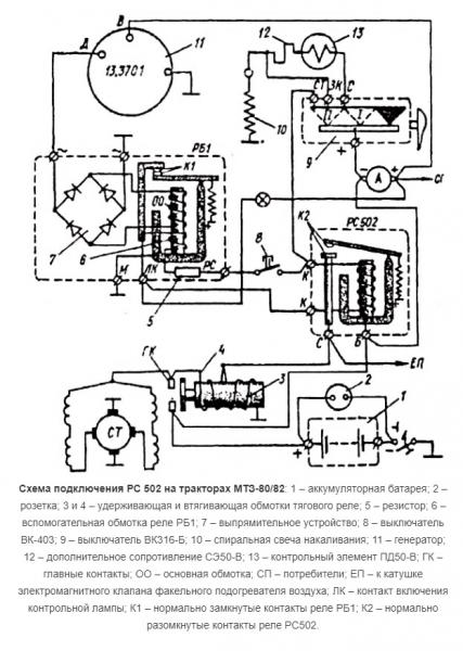

Präeguseks tulevad käivitusmootori starteri kaablid sinna kus starter oli, pruun väikese rõngaga ( eeldan ,et tuleb süütelukust ja läks pendiksi.) ja oranzikas suure rõngaga ( eeldan ,et tuleb ampermeetrist ja läks starteri suure klemmi alla.
Nüüd siis starteri peale ümber tehtud ja vaja relee vahele panna ning ära ühendada, tegin ka lasteaia tasemel joonise, kas tundub õige? Smile
Ja küsiks siis veel süüteluku kohta ka ,et mis kõik sinna alla reaalselt tehases ühendatud on?  Süütelukul + klemmi alla tuleb vast ampermeetri + ja CT alla pendiks aga ülejäänud?

https://specmahina.ru/traktor/elektroshema-mtz.html
Sealt on lihtsam skeem.

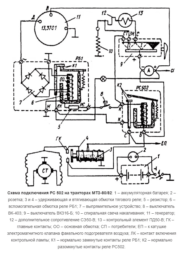

Sama asja kohta erinevaid skeeme on päris palju ..ja konktreetse teema skeemide lugemis oskus on 0.
Kas starteri suure klemmi alt ampermeetrisse minev kaabel (geneka) peab ka läbi starteri (pc 502)  relee minema?
Präegu ühendasin ühe youtube onu video järgi starterist otse ampermeetrini ja ampermeetrist vedasin juhtme starteri releesse.
Ja teiseks on mingisugune anomaalia massi kontrolllambiga, vool ei jõua lambipessa. Oskab keegi öelda kust kohast antud pesa omale toite saab?

Miks lugeda ei oska, pole ju keerulist. Kui prill udune, siis tegin punaseks. Ja tõesti, kas esimesena läheb starteri relee külge ja sealt ampermeetrisse või vastupidi, see ei oma tähtsust. Tähtsust omab juhtmete jämedus ja pikkus, mis võib tekitada pingelangust. Ei soovita väga peeneid "telefonilaadimise" juhtmeid kasutada.

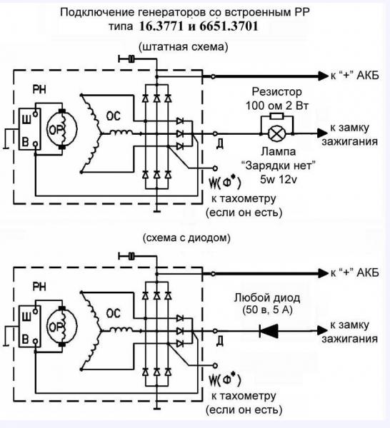

Kuidas ühendada pingeregulaator RR 362 B1 ja generaator G464-3701 ?
Generaatoril: +, Д, ~
Releel tähised : ш, в3

Tsitaat:Kuidas ühendada pingeregulaator RR 362 B1 ja generaator G464-3701 ?
Sellel genekal on releeregulaator sees. RR viska ära või pane riilisse paremaid aegu ootama. Kui sa paned geneka kummipukside peale, siis on vaja eraldi juhet geneka kere ja mootori või aku miinuse vahele. Joonisel näidatud vasakul mass kerest ja seal juures on näha kgeneka sees olevat releed.
