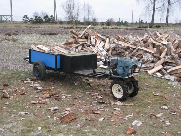

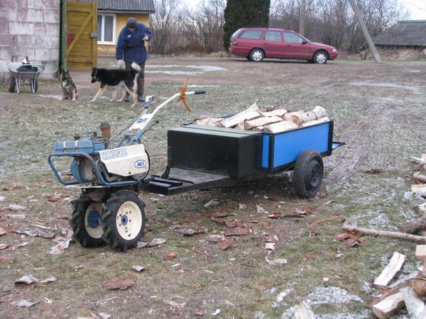

Sillu -  20-01-2009
Loodan, et see teema sobib, ei näinud mõtet ka uut teha.
Aga sai siis nädalavahetusel enda MB-1 + iseehitatud haagisega (ehitaja pole siiski mina) puid veetud.
