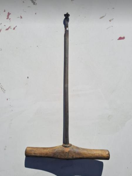

Üks tossu kurja juur (üleliigne pihusti seib kolmanda silindri pealt) sai jah leitud. Eemaldamiseks tegime keermepulgast ja pumba käepidemest spetstööriista.
Siin pildil on seib juba otsas ja august väljunud.

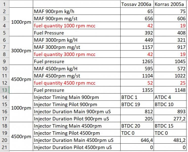

Toss pigem vähenes aga ikka tuleb ülemäära. Enne sai veel diagnostikat ja andmeanalüüsi tehtud võrdluses samasuguse töötava masinaga ja ainuke märgatav vahe tundub olevat see, et kütust pihustatakse rohkem. Gaasipedaali andur liigub ilusti 0 - 100% mõlemal ja õhuvoolud paistavad sarnased olevat.
Ainuke viga endiselt P0405 EGR Circuit Low aga EGRi on eelmine omanik Soomes juba ära vahetanud. Nii et kui aus olla siis eriti hetkel rohkem ideid ei ole.

Tossava sorento teemal: tunduks, et keegi on teinud remap'i mis on vähe nihu läinud.
Isiklikult prooviks nüüd aju vahetust. Kas siis selle tossava komplekt tervele või terve komplekt tossavale.
Muidugi, ehk on siinses keskkonnas inimene kes saaks kontrollida tarkvara sobivust (st. Omaks vastavaid seadmeid selleks)? Kas tarkvara ikka originaal või "omalooming".
RE: 4x4 auto Ukraina rinde droonipilootidele -
Brrr - 24-04-2023
Tundub , et pritse ajastus on ka erinev. Kus kohast vända signaali loetakse?
v6sa - 24-04-2023
(24-04-2023, 17:32 PM)Dexter Kirjutas: Tossava sorento teemal: tunduks, et keegi on teinud remap'i mis on vähe nihu läinud.
Toetan. Sellel viitavad ka erinevad pritse kestuse numbrid ning pritse alguse nihutus.
Kütusekulus ja edasiliikumises võiks ka vahe sees olla?

Üks asi seal tabelis ei klapi hästi: 1000 (või 900?) pöörde juures on tossaval isendil summaarne pihusti lahtiolekuaeg 13% väiksem kui mittetossaval ning kütuserõhk samuti väiksem, aga kuidagi on punaseks maalitud kütuse rea peale saanud kaks korda rohkem naftat kui mittetossav isend. Ma saan aru, et rõhk on sellel anduriga mõõdetav ning pihustusaja annab aju ette (ja sülitab õige küsimuse peale ka ekraanile), aga kust on tulnud need punased read?

Marko - 24-04-2023
Nastik tegi ilmselt punaseks, et tähelepanu suunata?

Kas aparatuur on võimeline ka pihusti korrektsioone näitama? Kolmas silinder on nüüd eeldatavalt õige pihusti sügavusega. Kui mõni teine silinder on veel vale kõrgusega pihustiga, peaksid need silindrid "+" korrektsiooniga olema. Aju tahab, et mootor käiks pedaalile vajutatava pöörlemissagedusega, jõuetumale silindrile antakse seetõttu tugevamini kütust peale.
Kui keegi on varasemalt pihusti kannu põhja freesimisega liialdanud ja kasutatatakse paksemaid seibe, siis see keerab kogu teooria pea peale, aga kuskilt tuleb siiski alustada.

Küsimuse fookus ei olnud rea värv, vaid sisu. Küsimus on siis see, et eeldades, et tegu on mõlema masina puhul samade pihustitega ehk hüdromehaanika mõttes sama suure avaga, siis kuidagi on 1000rpm juures pressitud väiksema rõhu ja lühema lahtiolekuaja jooksul läbi sama suure ava kaks korda rohkem kütust. Lihthüdraulika puhul see nii päris kindlasti ei tööta, kuid pihustid ongi pisut imelikud asjad. Sellest ka kontrollküsimus, kust see rida tulnud on - kas otse ajust või on midagi ise ekseldatud? Kui otse ajust, siis see võiks ainult kinnitada teooriat, et aju on kas kellegi juures rumalust õppimas käinud või muud moodi pisut nõdrameelne ning umbõ hää oleks mingit teist aju proovida.

Pildid on OBD2 kontrolleri vahendusel manatud arvuti ekraanile. Ekraanist tegin telefoniga pildid ja siis trükkisin Excelisse. Kuna andmed ujusid siis võis täitsa juhtuda, et ma mingil määral keskmistasin väärtusi, et ühe rea peale ülevaatlikumat pilti saada.
Ma ise hakkan vaikselt harjuma selle mõttega, et läheb nii nagu on. Proovin nädala lõpus pikema sõidu teha ja vaatan kuidas kütusekulu paistab?
