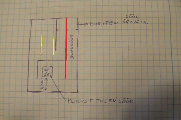

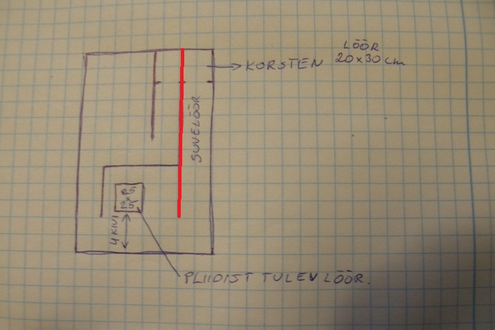

Millise kujuga võiks laduda 5 kivi pikkuse soojamüüri lõõrid? Kivi on 85mm lai. Korstna lõõr on umbes 200x300, pliidi alla mahub 50 cm puu, kolde kõrgus on umbes 25 cm.
Peab olema ülaühendusega, sest alla läheb ahi. Ise mõtlesin midagi sellist: http://fotoalbum.ee/photos/Ahviraisk/111863051
RE: KÜSIMUSED, mis oma teemat ei vääri (osa 2) - muska71 - 04-11-2018
(04-11-2018, 20:16 PM)tarko Kirjutas:  Millise kujuga võiks laduda 5 kivi pikkuse soojamüüri lõõrid? Kivi on 85mm lai. Korstna lõõr on umbes 200x300, pliidi alla mahub 50 cm puu, kolde kõrgus on umbes 25 cm.
üks lõõr otse korstnasse laius 15-18 cm,teisest servast hakkad tulema esimene tõusev siis laskuvad ja viimane jälle tõuseb ja see tõusev jällegii 15-18 cm,laskuvad teed mõni cm laiemad ja tõusev laskuvatest mõni cm laiem.ise olen nii teinud ja laskuvad kõik ühes mõõdus ja korstna poole kitsenev ja ühtlaselt.
RE: KÜSIMUSED, mis oma teemat ei vääri (osa 2) - motamees - 04-11-2018
(04-11-2018, 20:16 PM)tarko Kirjutas:  ... Ise mõtlesin midagi sellist: ...
Pole üldse paha mõte.
Järgmine mõte on: Milleks suvelõõri vaja on? Kui suudad suvelõõrist loobuda ... Teistest vaheseintest võid loobuda.

(04-11-2018, 21:47 PM)motamees Kirjutas:
päris huvitav oleks näha kuidas mota seda vaheseinteta lõõri puhastab?lausjama minu nägemuses.

(05-11-2018, 10:14 AM)muska71 Kirjutas:  päris huvitav oleks näha kuidas mota seda vaheseinteta lõõri puhastab?lausjama minu nägemuses.
Kollased vaheseinad muska71 jaoks, et ta saaks puhastada. Motamehe jaoks, et oleks rohkem massi ja gaasiplahvatuse kindlust.
Lausjama on silmaringi küsimus.
